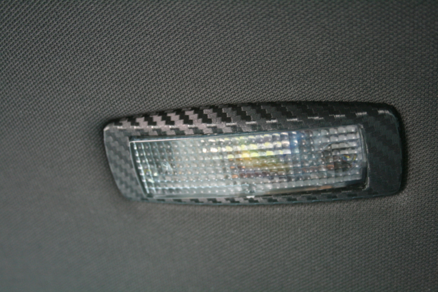

    Heute musste ich mich noch einmal mit der Innenbeleuchtung vorne beschäftigen: Totes Insekt in der Leselampe auf der Fahrerseite :mad2:
    Nachdem ich die Einheit erneut aus dem Dachhimmel ausgebaut hatte, habe ich mal probeweise CAN-Bus LEDs eingesetzt (eigentlich als Standlichtbirnen gedacht) - und siehe da: jetzt flackert nix mehr, auch wenn hinten ebenfalls eine LED-Soffitte blinkert. :thumbup:
    Ziel erreicht - bis auf die Umfeldbeleuchtung alles LEDisiert.

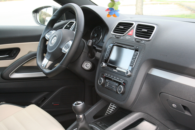

    Hier noch ein paar Fotos:
    Das aktuelle Kleinprojekt, der Tausch des Aschenbechers mit Deckel gegen ein Ablagefach mit Deckel (aus einem Golf V) ist auch gerade vollzogen.

  6. bastelonkel
    bastelonkel Lebendes Lexikon
    Sag mal.Baust du die Teile aus und lässt sie folieren,
    oder veredelst du sie in eingebautem Zustand.
    Sieht nämlich sensationell aus.
    DO-KM gefällt das.
  7. DO-KM
    DO-KM Audi A1 Guru
    Ausbauen - in die Küche bringen, aus dem Bad den Fön holen und DIY :smile:
    Die Folie habe ich aus der Bucht für knapp unter 10 Euro - beim Radio-Rahmen brauchte es 2 Anläufe - jetzt habe ich imho den Bogen aus.
    Für die wirklich gelungene Radioblende habe ich ca. 45 Minuten gebraucht, die hintere Innenraumleuchte war in 20 Minuten fertig (jeweils inkl Aus- / Einbauzeit.
    Ich hab's vorher noch nie gemacht - ist aber in der Realität nicht allzu schwer; bloß eine Geduldsaufgabe (aber ich habe ja im Moment Ferien.)
