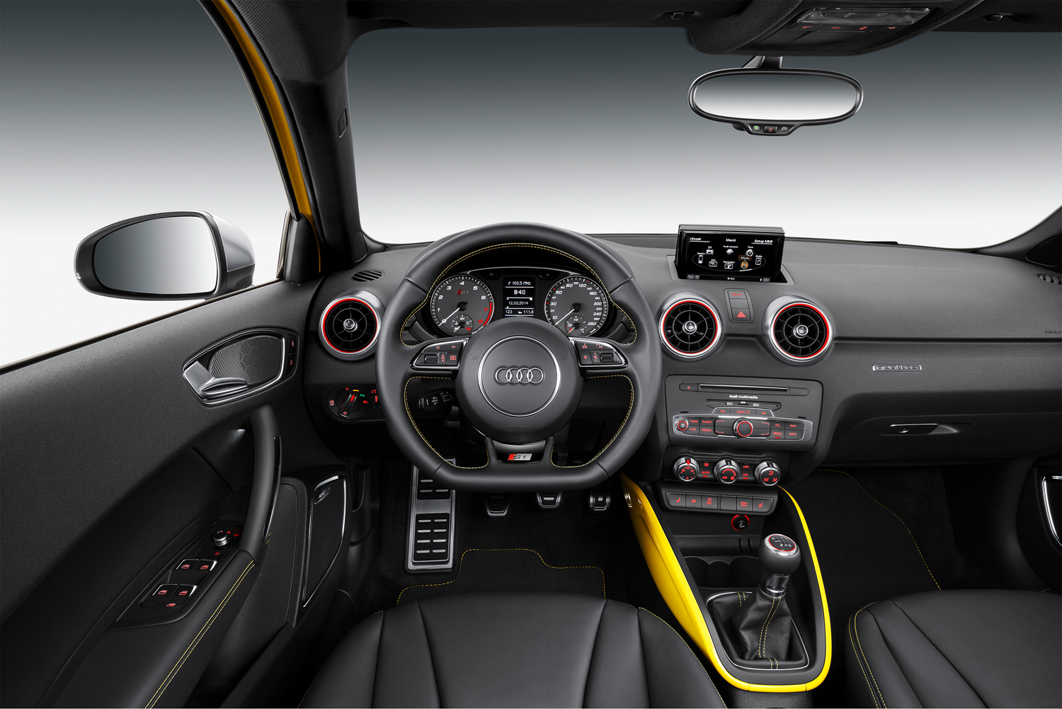

    Bin in Verhandlung
    Lenrad von der S1 450,- complet mit airbag :love:
      810,7 KB
      420

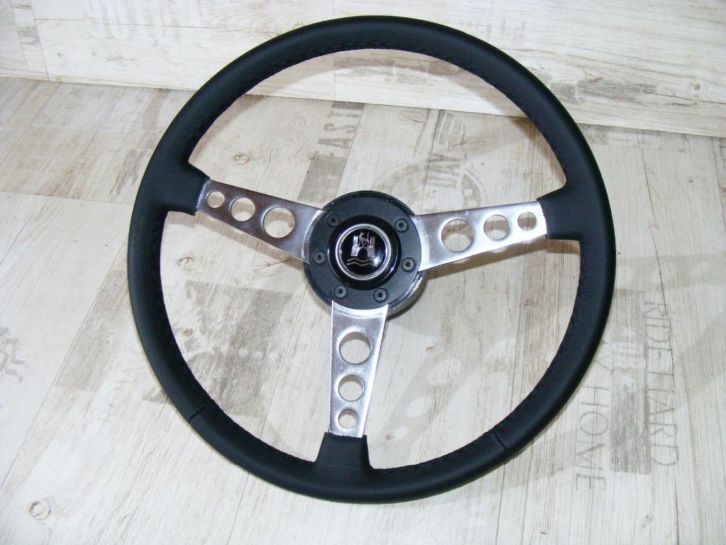

    im A1 :love:
    Airbag...leider nicht aber mer spass :w00t:
