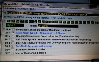

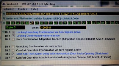

    Hier verweise ich ebenfalls auf Michas Blog, die Codierung ist beim A1 nicht anders als beim A3. Unten habe ich noch mal zwei Screenshots der Bytes 5 und 6 des BCM angehängt - so wie es bei mir (Bj 2013) jetzt eingestellt ist. Bei früheren Baujahren wird es noch im Komfort-Steuergerät codiert, was Micha genau beschrieben hat. Ob es hier Unterschiede zwischen A3 und A1 gibt kann ich nicht beurteilen.

    Alle Türen und Hauben richtig schließen und mit der Fernbedienung das Fahrzeug verriegeln - es sollte ein "Piep" zu hören sein. Dieses lässt sich im MMI (de)aktivieren.

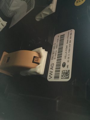

    Sorry, dass ich den alten Thread ausgrabe, ich habe allerdings große Probleme mit der DWA Nachrüstung! Ich habe mich extra für eure Hilfe hier angemeldet. Habe bestimmt schon 9 Stunden in die Fehlersuche gesteckt aber ich komme nicht weiter! Ich fahre einen A1 185 PS von April 2011, mein Steuergerät habe ich mal angehängt!
    Nun zu meinem Problem:

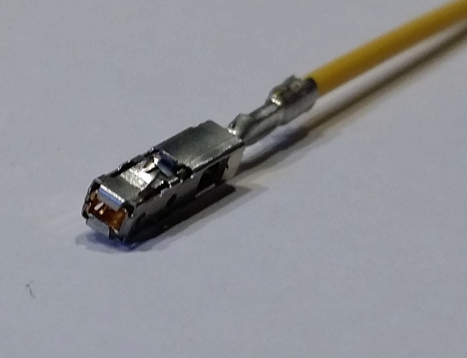

    Ich habe die DWA beim Codierer freischalten lassen und das "Horn quittieren" im MMI aktiviert. Die drei Pins wurden in die Sirene gesteckt. Ich hatte allerdings bei Leitung 1 schon das Problem, dass der hier beschriebene Pin nicht in Pin 36 gepasst hat. Musste wie aus der A3 Anleitung das 151 Kabel für Pin 36 nehmen (sehr kleiner Pin!). Gemessen habe ich eine Spannung von 11,.... Masse habe ich testweise die Bremsscheiben genommen, Leitung 3 hat wie in der Anleitung beschrieben geklappt. Gemessen habe ich ein Dauerplus von 12V. Alle Türen verriegelt aber kein Ton! Ich bin echt verzweifelt ihr seid meine letzte Chance!
    Habe jetzt schon 2 Sirenen bei eBay gekauft, laut Händler haben diese immer funktioniert! Woran kann es liegen?!
    Ich habe schon den Verdacht, dass Pin 36 bei meinem Steuergerät der falsche ist! Der Pin führt aber jedenfalls in einen Stecker!
    Ist mein Steuergerät vielleicht nicht DWA fähig?!
