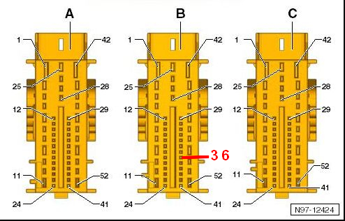

    Ich habe zufällig eine Übersicht der Funktionen aller im 8X verbauten BCMs und kann dir versichern, dass zwischen deinem Endbuchstaben D und meinem K keinerlei Unterschied besteht. Pin 36 am T52b ist definitiv richtig und dein STG unterstützt die DWA.
    Bist du dir auch sicher, den Pin 36 richtig identifiziert zu haben? Die Reihenfolge der Belegung ist etwas verworren:
    Und auch "spiegelverkehrt denken" wenn du den Pin bestückst ;)
    Wenn du alles richtig angeschlossen und codiert hast und zudem dein Horn in Ordnung ist (kann man leider nicht einzeln testen) wüsste ich nicht warum es nicht funktionieren sollte. Allerdings gibt es hier in Berlin einen User bei dem es auch nicht funktioniert hat obwohl alles gepasst hat. Wir haben zusammen alles mögliche probiert aber den Fehler nicht gefunden.

    Den Pin habe ich richtig identifiziert, die Nummerierung der Pins ist sogar ganz klein eingraviert wenn man sich den Stecker genau ansieht. Spannung ist bei beiden Leitungen vorhanden, es kann also nurnoch an der Sirene selbst liegen. Konntest du bei dem anderen Berliner die Sirene als Fehlerquelle definitiv ausschließen und wenn ja wie? Eventuell muss ich mal eine neue Sirene für 180 Euro beim Freundlichen kaufen und schauen ob es mit der klappt! Ich habe 2 Sirenen gekauft und bei beiden kann ich keine Spannung feststellen, wenn ich das Prüfgerät an die 3 Stecker der Sirene selbst halte. Eigentlich ist doch ein Akku verbaut und es sollte etwas messbar sein oder?
