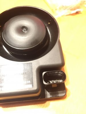

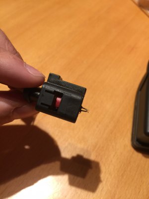

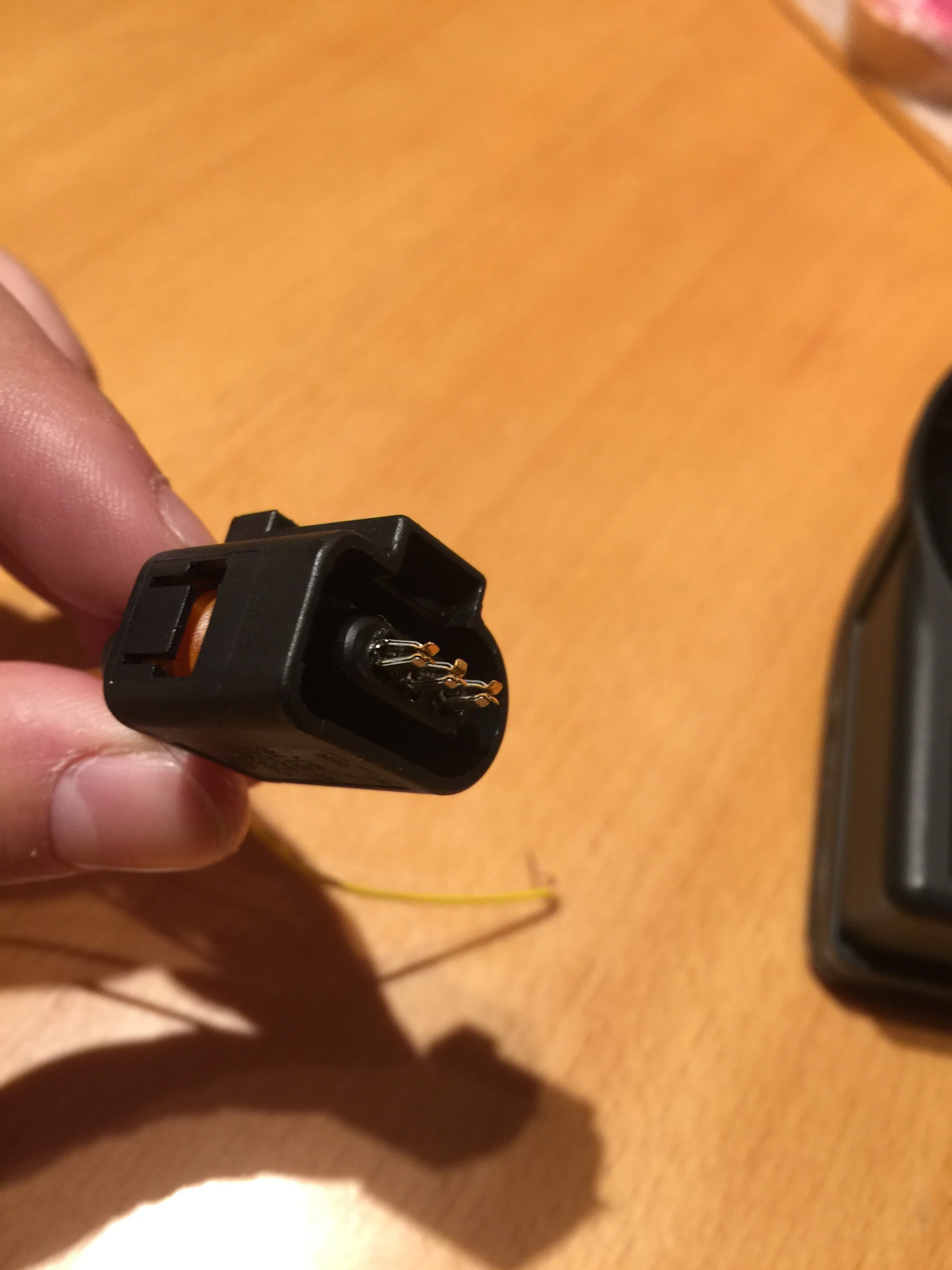

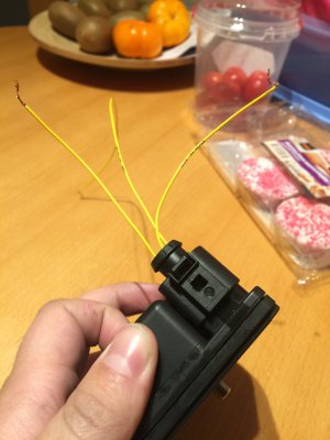

    So heute habe ich mein nagelneues Horn für freche 180 Euro eingebaut, es funktioniert immer noch nicht! So langsam bin ich echt angepisst... Die Kontakte sind richtig angeschlossen, daran kann es nicht liegen! Was mir noch aufgefallen ist, dass der Stecker der in die Sirene geht mit den 3 Pins nicht komplett einrastet, ist das richtig so? bei mir sieht der stecker folgendermaßen aus, vielleicht habe ich ja einfach keinen kontakt?! Müssen die pins komplett im stecker verschwinden?!

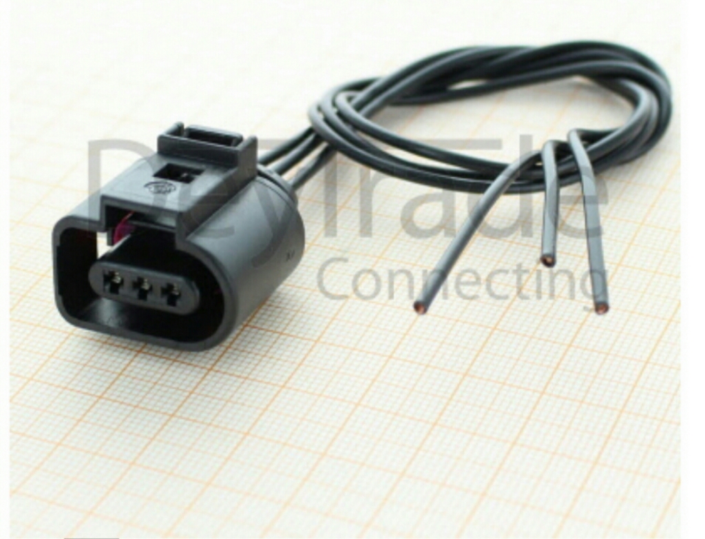

    OK, den Stecker hast du definitiv völlig falsch zusammengebaut. Du wirst niemals einen Stecker bei Audi finden bei dem die Pins ungeschützt außen liegen. Das muss so aussehen, dann passt er auch richtig rein.

    Steckergehäuse öffnen, Pins von innen einstecken und einrasten, Kabel durchführen und Steckergehäuse wieder zusammenbauen.
    Edit: öffnen ist Quatsch, die Pins werden von der Kabelseite aus einfach so weit reingeschoben bis sie einrasten. Also auf jeden Fall genau anders herum als du es gemacht hast.

    Ich habe sie nur so komisch falsch rum reingesteckt, weil sie von hinten nicht bis zum Ende reingeschoben werden können /nicht rasten! Gleiches Problem beim BCM. Der bestellte Pin mit deiner Teilenummer war viel viel zu breit, bin extra zum freundlichen gefahren und habe einen 151er Pin bekommen (wie in der A3 Anleitung beschrieben), der hat gepasst. vielleicht sind die drei pins von der sirene auch falsch
    oder gibt es einen trick beim reinstecken, irgendwie drehen oder so? ich bleibe an der roten dichtung im inneren der plastikkappe hängen!
