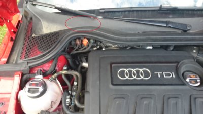

    Wo und wie hast du die Sirene befestigt
    Finde nirgends eine passende Position mit Befestigungs Punkt.
    (Ein Foto währe Bombe :) )

    Kann ich dir nachher zeigen.
    Nein hab da nix gelötet, nur mit reingequetscht. Der Vorteil der Alarmanlage besteht ja daran das man sie spurloseinbauen und entfernen kann :) und die Stecker sind so eng, das die quetschverbindung am Pin vollkommen ausreicht. Zumindest halts bei mir bombenfest vollkommen ohne löten :)

    Wie du siehst siehst du nichts :D je nach Größe der Sirene sollte unter der plastikabdeckung Platz sein

    Woran hast du es festgeschraubt ?

    Oben die Plastikverkleidung unter den scheibenwischer ist doch die gleiche?
    neben den (ich vermute mal pollenfilter oder sowas) ist ne Metallhalterung mit loch, da hab ichs festgeschraubt

    im roten kreis
