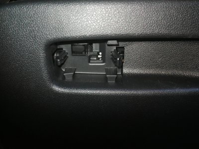

    so heute hatte ich endlich mal Zeit den Umbau in Angriff zu nehmen- dauert alles in allem nicht mal ne Stunde...
    Der alte Griff wird einfach rechts mit nem Schraubendreher entriegelt und links mit nem Keil rausgedrückt...sollte gleichzeitig passieren.
    das sieht dann so aus, wenn der Griff raus ist... IMG_20190804_094001.jpg IMG_20190804_095450.jpg

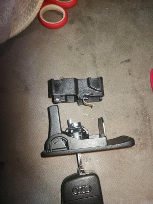

    anschließend wird vom alten Griff der "Käfig" entfernt- das ist im rechten Bild das obere Plastikteil...und dann wird´s etwas schwieriger...
    hier das super Bild von RobocopA4 aus dem Motor-Talk Forum...es sind 4 Rastnasen die das Schloß halten. Ich hab ebenso Rouladennadeln genommen und die Nasen etwas auseinandergedrückt.
    Den Schlüssel hab ich im Schloß stecken lassen und vorsichtig das ganze Teil rausgedrückt. Am besten die beiden Griffe nebeneinander legen so das man das entnommene Schloß genauso wie entnommen in den anderen Griff einsetzen kann. Aufpassen das die Plättchen nicht aus dem Schloß fallen...das wird dann ein Puzzlespiel...
    Das Schloß wird einfach in den neuen Griff reingedrückt- der "Käfig" muß dazu nicht entfernt werden und anschließend den Griff wieder in umgekehrter Reihenfolge einsetzen ( links einsetzen und rechts etwas -vorsichtig- reindrücken). IMG_20190804_101041.jpg
    Endergebnis...
