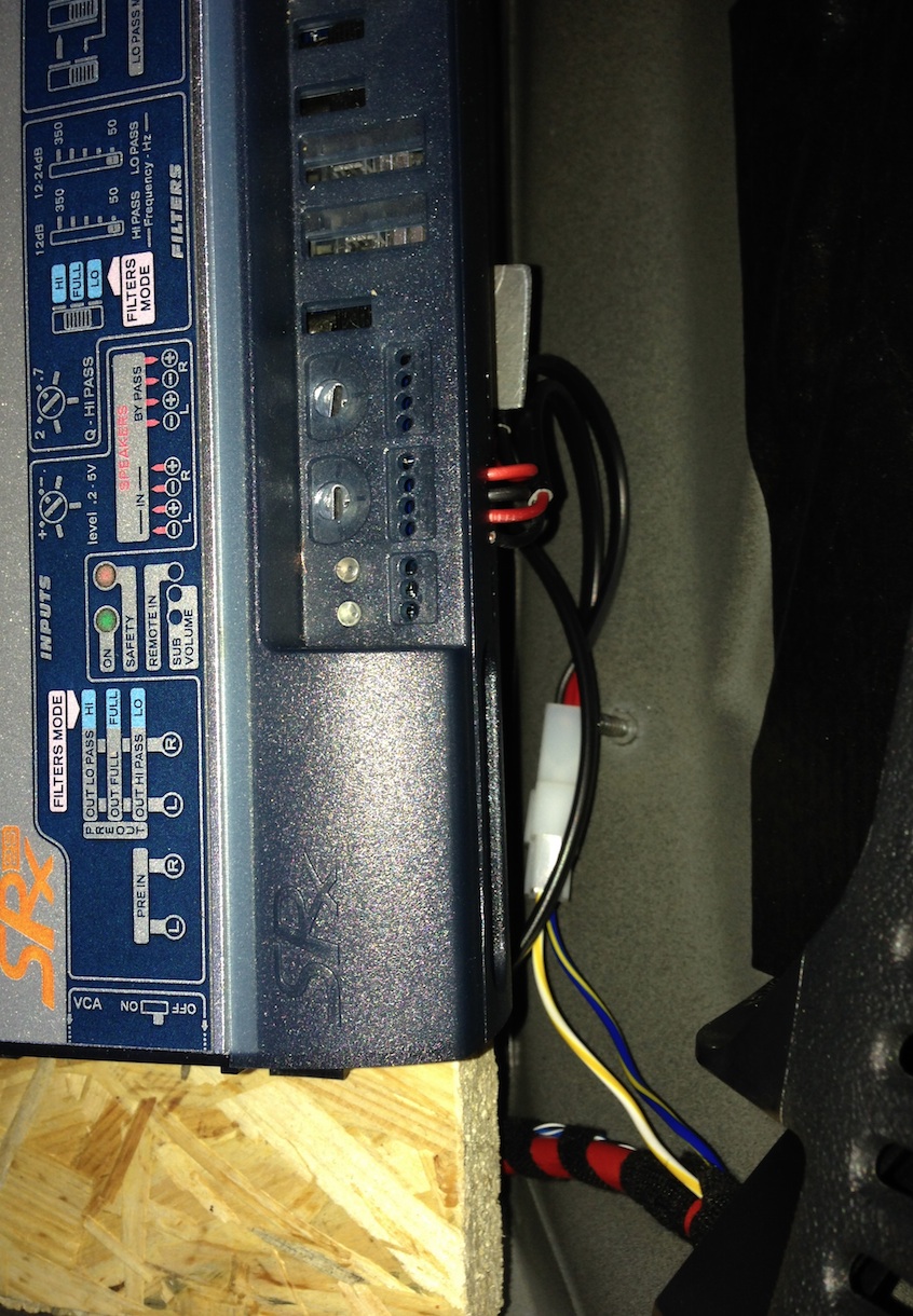

    Ich mach den Einbau heute fertig. Endstufe ist ne Audison SRx2 mit Hochpegeleingang. Dort wird direkt das Kabel des alten Subwoofers drangemacht. Remote muss ich mir heute noch legen und dann kommen auch Bilder vom Einbau der Endstufe. Subwoofer ist ein Carpower Blackbass 10 mit 2x175W@4Ohm. Da reichen geschlossen knappe 17Liter. Die Kiste aus meinem alten Ausbau wird bis zum Frühjahr bleiben, dann bau ich ne neue passend für den A1.
    Die Endstufe ist anstelle des ASS Subwoofers unterhalb des Styroporrings verbaut. Somit brauch ich wenig Kabel und keinen neue Bodenplatte.

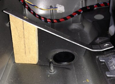

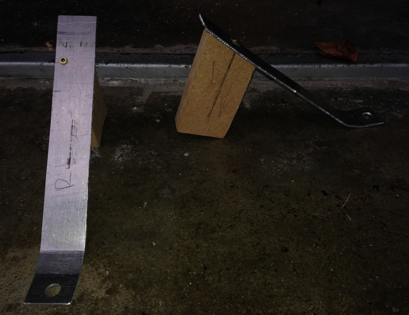

    die Montagewinkel für die Endstufe - wird am Batteriehalter verschraubt und die Holzfüße mit Klettband (selbstklebend) fixiert damit nix vibriert oder wackelt.

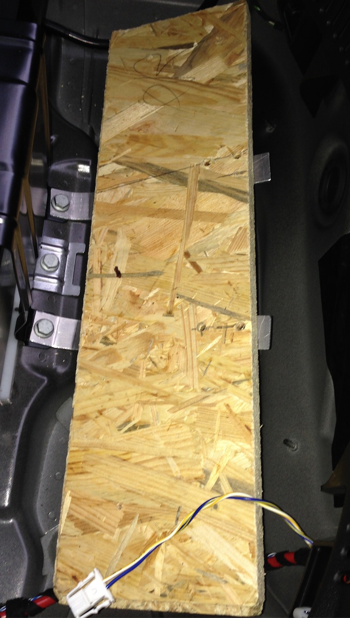

    Ein Stück von einer OSB-Platte passend gesägt und auf die Haltewinkel geschraubt, bildet die Trägerplatte für die Endstufe.
    Anschließend noch alles Verkabelt - was dank Batterie im Kofferraum ja kein großer Aufwand ist.

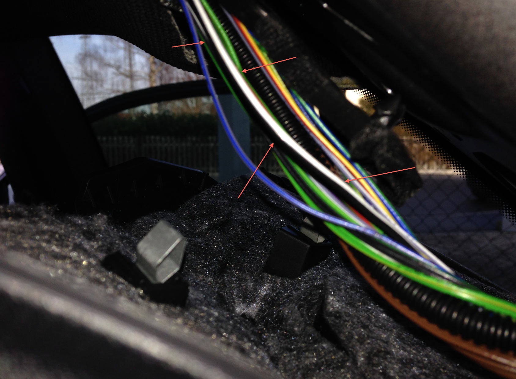

    Das Remotesignal haben wir von dem schwarz/weißen Kabel aus der C-Säule genommen. Das ist eine geschaltete Plus-Leitung mit 12V. Somit geht die Endstufe mit der Zündung verlässlich an und aus. (nicht erst wenn der Schlüssel gezogen wird - stört mich aber nicht)
    Der Hochpegeleingang der Endstufe funktioniert hervorragend mit dem Signal das der originale Subwoofer erhalten hat und man kann den Subwoofer weiterhin über den DSP im Radio steuern. Was wirklich extrem praktisch ist wenn man mal Kinder dabei hat oder mal nicht die volle Dröhnung des Subwoofers haben will.

    Das von mir angezapfte Kabel fürs Remotesignal ist übrigens die Stromversorgung für den Heckwischer und somit absolut unkritisch.

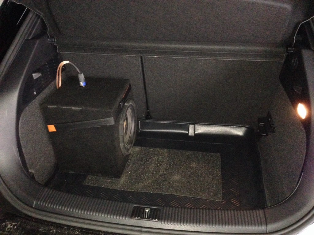

    Dazu hab ich ne neue kleine Kiste für den Subwoofer gebaut. 18l geschlossen für nen 25er Carpower Blackbass 10. Spielt damit sehr dynamisch bei Hardstyle und House und drück auch ausreichend bei Dubstep oder R'n'B.
    Noch ein Bild vom aktuellen Zustand. Der Woofer ist an der Metallöse mit einem Klettband aus der Luftfahrt gesichert, mit einer Zugfestigkeit von mehr als 100kg. Das sollte den Woofer fixieren aber bei Bedarf kann man die Box trotzdem schnell entfernen. Daher auch der Speakon 4pol Stecker an der Oberseite. Das Kabel wurde nach dem Foto noch mit schwarzen Baumwollklebeband umwickelt und fällt nicht mehr auf.
    Den teilweise noch etwas sichtbaren Holzstaub habe ich auch wieder entfernt ^^ nur mir ists zu kalt für mehr Fotos.

    Das sind doch zwei einzelne Kabel bzw. zweiadrig, einmal schwarz und einmal weiß oder sehe ich das falsch? Welches hast du dann genommen?

    Das täuscht auf dem Foto. Das ist ein schwarz/weißes Kabel.
