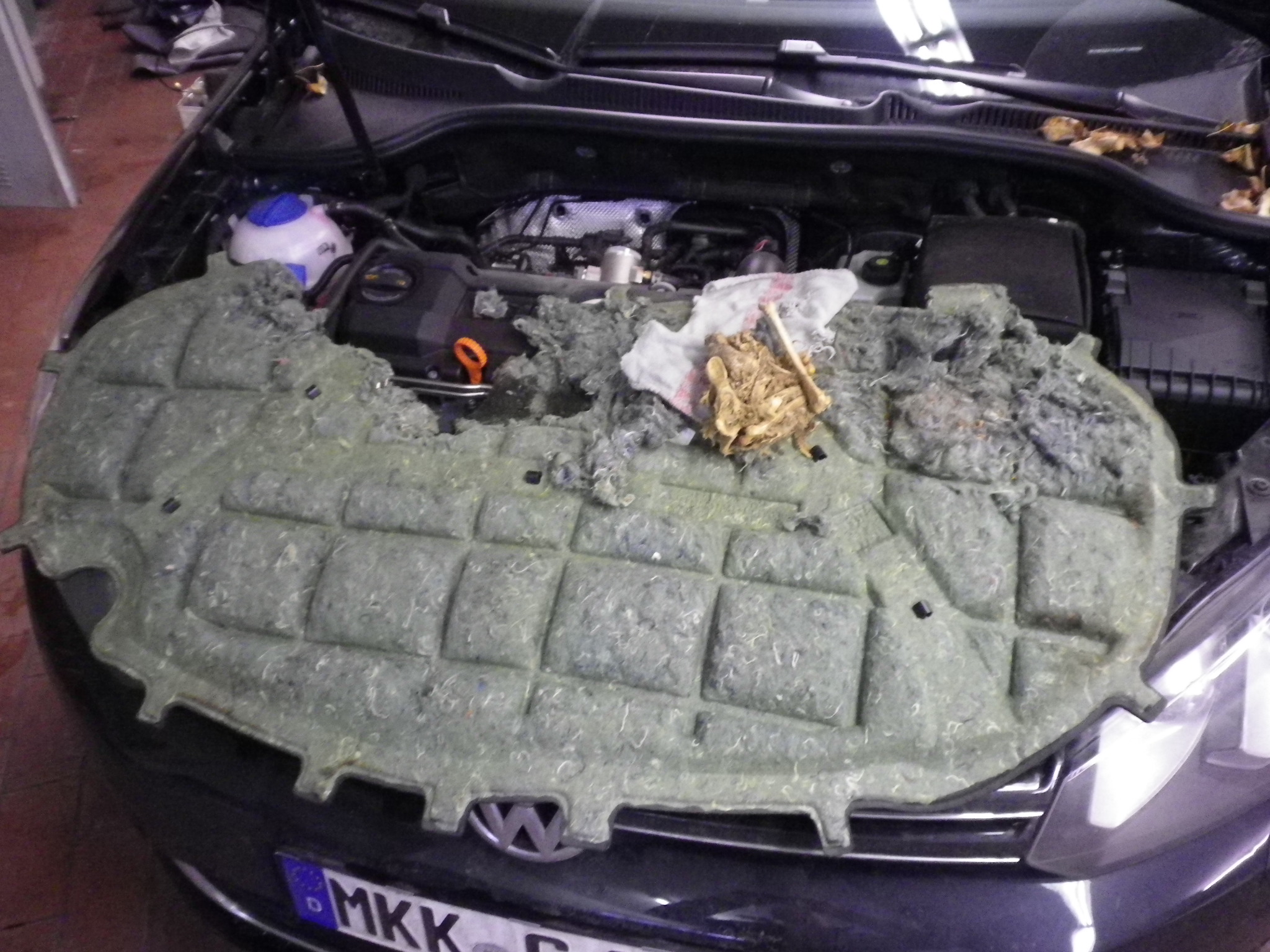

    Das ist echt ärgerlich... Aber Marder scheinen VW und Audi zu lieben...
    Mein Freund hatte in seinem 6er Golf jetzt auch schon zweimal einen Marder gehabt... Allerdings hat er es nur als Futterversteck genutzt.
    Beim ersten mal hat er ein ganzes Hähnchen unter der Dämmmatte versteckt und beim zweiten Mal war es Brot..
