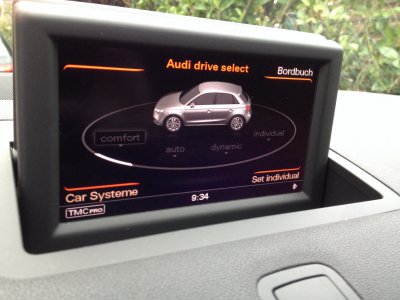

    Anbei ein paar Pics
      1,5 MB

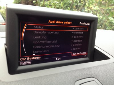

    Nummer 2:)
      1,5 MB

    Ändert sich etwas wenn du statt "D" "S" einlegst?
    bei den größeren Modellen (A4, A6 usw.) ändert sich dann Motor von comfort auf dynamic.
    Die Funktion ist aber nur beim MMI Plus möglich?
    Ich hätte jetzt auch VCDS und würde auch gerne das ganze beim RMC mal ausprobieren. ;)

    Nein beim Schalten auf S ändert sich nichts.
    Ich bin der Meinung das ursprünglich dort alles mal auf Auto stand, jetzt aber auf Comfort.
    Warum kann ich leider nicht nachvollziehen.
    Wenn man auf S schaltet, dann ändert sich aber die Charakteristika des Motors und Des Getriebes wie bekannt.
    Beim RMC habe ich keine Optionen bis jetzt aktivieren können, da hier im Green Menu nichts hinterlegt ist.
    Hab ich nur beim MMI Plus bis jetzt gefunden.
    LG
