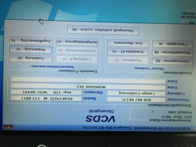

    Wie weit ich jetzt schon gekommen bin siehst du auf den Bildern...

    Sooo...es gab nen Rückschlag:(
    Ich habe mir ein BCM von einem S1 mit Drive Select besorgt und verbaut (siehe Bild).
    Ergebnis:
    Geht trotzdem nicht...
    Also muss da wohl noch wo anders ein Kinken versteckt sein um es zu aktivieren...:(
    LG
