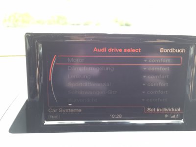

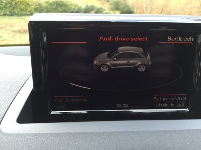

    so hab mal geschaut beim S1 gehts genau so schlecht.
    Sobald ich das so umgestellt habe das unten das Set individual auftaucht geht nichts mehr man kann auch nicht mehr unter den bestehenden 3 Einstellungen wählen.
    Auch kommt nach dem dynamic keine neuer Punkt individual dazu.

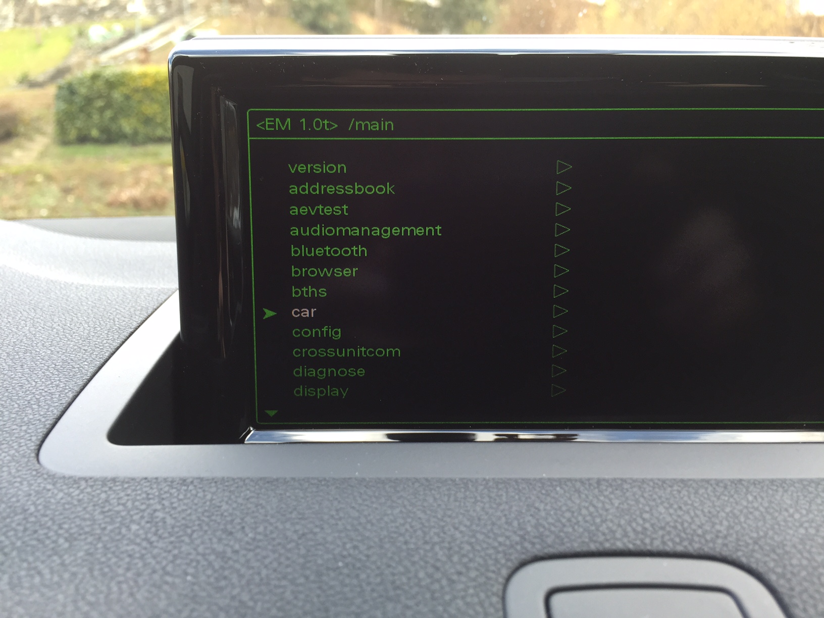

    Andere Frage habe irgendo noch den Menüpunkt im green Menu gesehen Oil gauge hat da wer schon mal ausprobiert ob man die Temperatur sichtbar machen kann?

    Ich schätze mal das nur die Umstellung im Green Menü nicht ausreicht, evtl fehlen hier noch Codierungen an den Steuergeräten.
    Sieht man z.B. das er dir Einstellungen anbietet, die weder der S noch der A1 hat.
    Beim Kleinen RMC Navi habe ich den Punkt Car nicht :(
    Was ich auch interessant finde, ich habe das kleine Navi im VCDS taucht es aber wie das große als 5F Informationselektronik auf und heist auch RMC MMI Nav Plus :D
