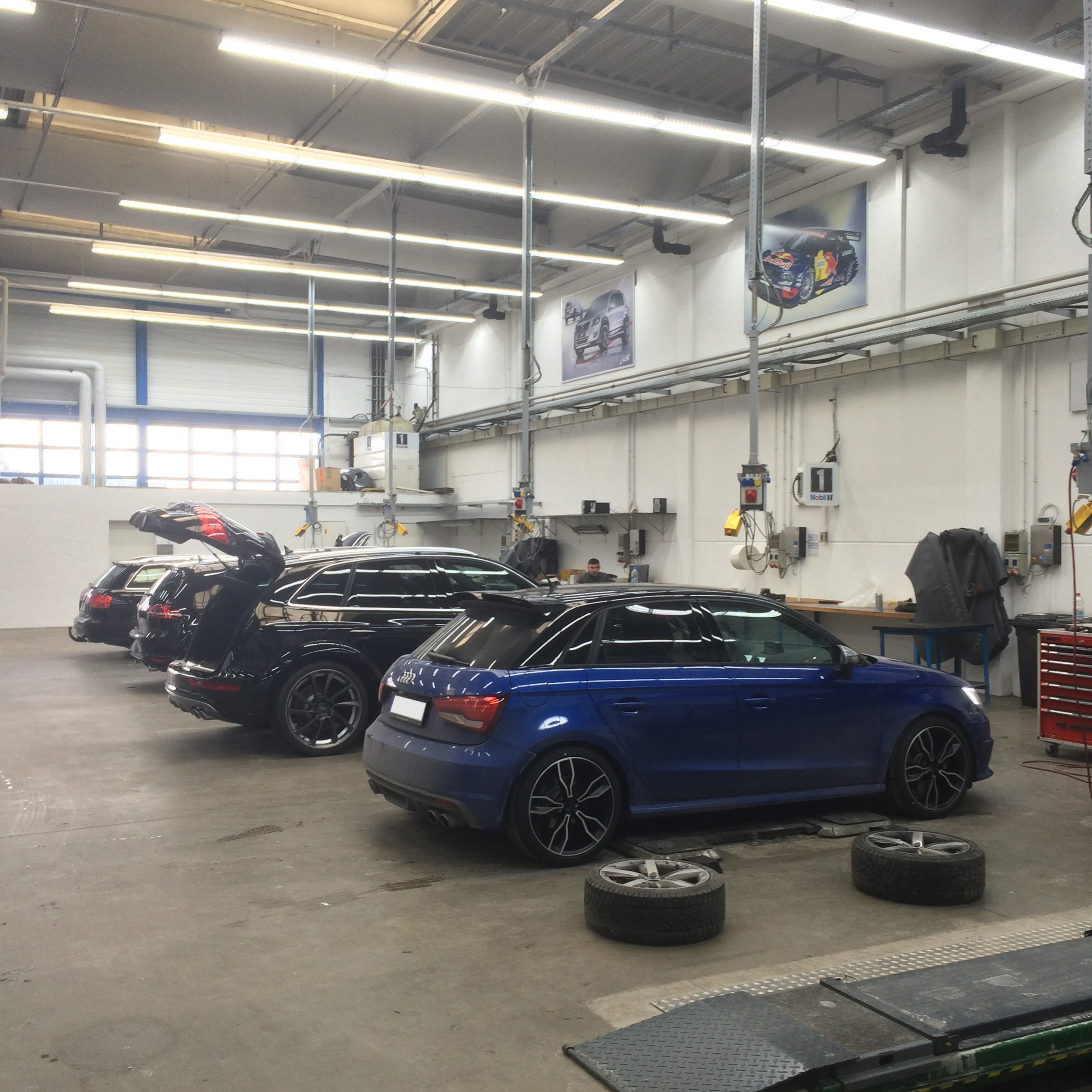

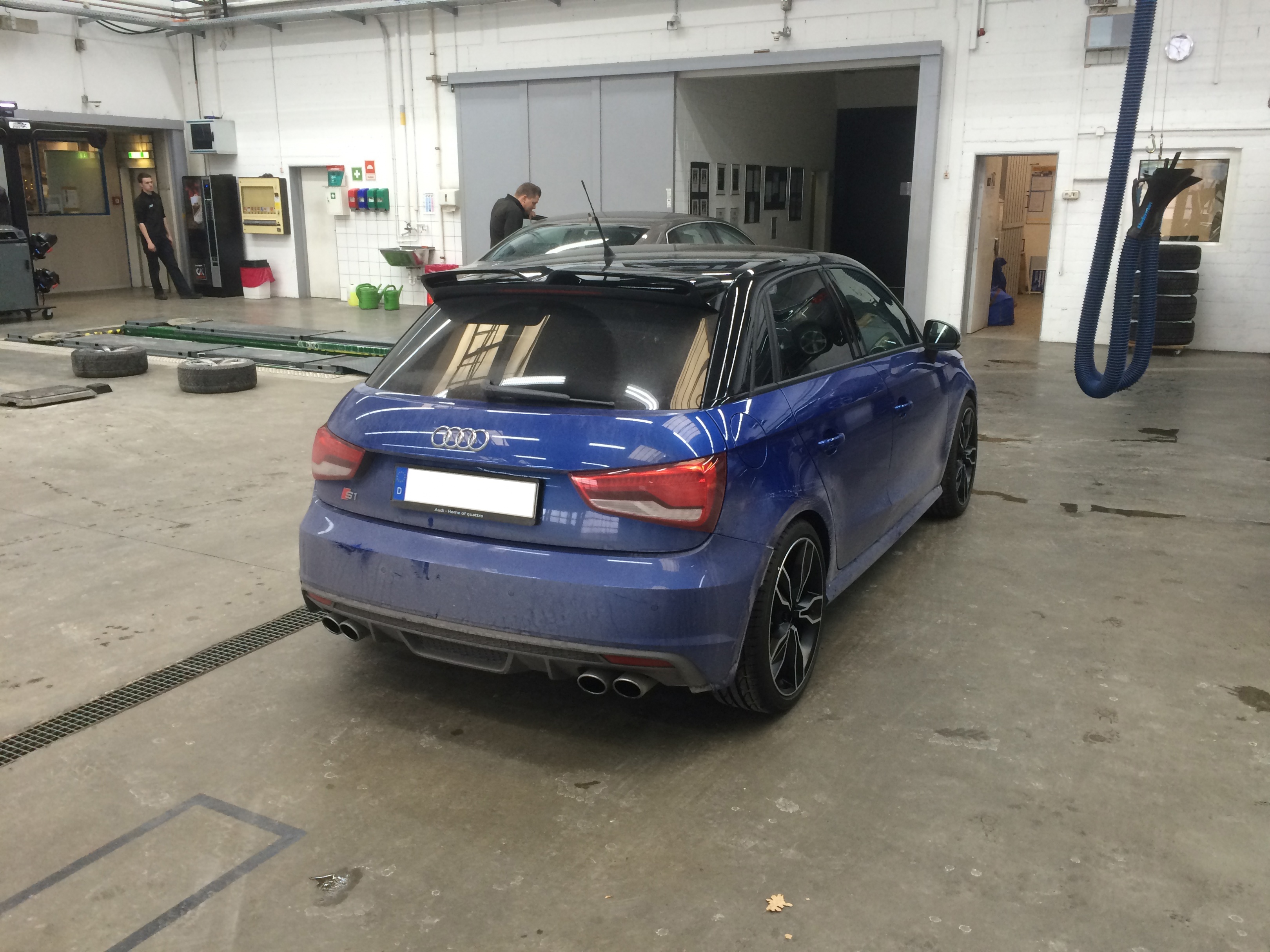

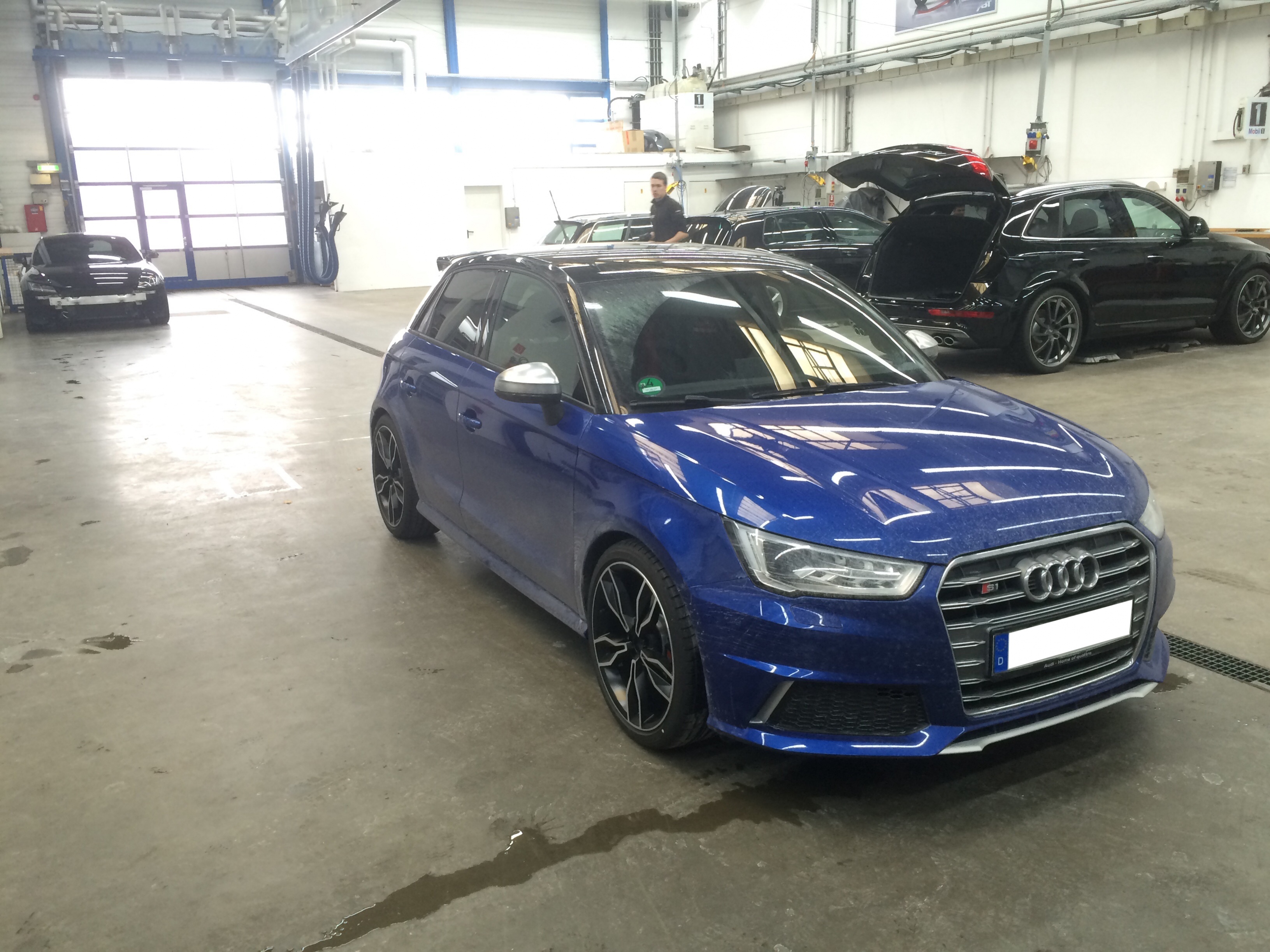

    Habe mal bei ABT vorbeigeschaut und meinen S1 bisschen optimieren lassen
    Audi S1 (Sepangblau) mit H&R 30mm Federn sowie 30mm H&R Spurverbreiterung pro Achse.
    Sieht super geil aus... genau so hatte ich mir es vorgestellt. Der Hochbock in Serie geht ja gar nicht klar... :thumbsup:
