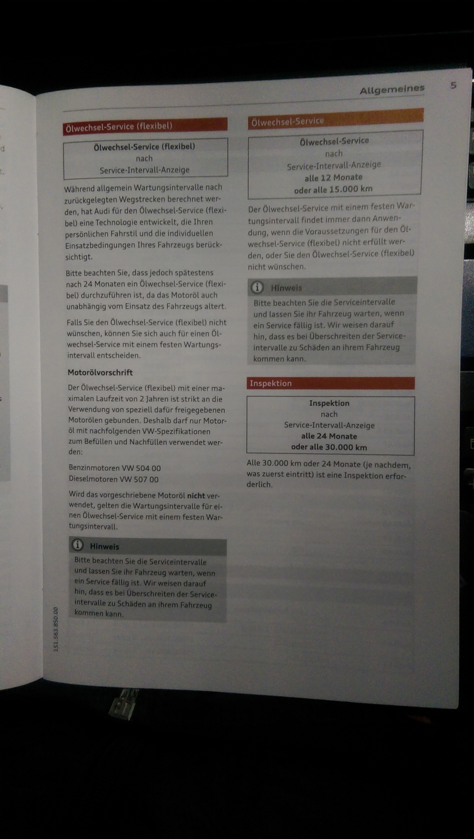

  7. sessantanove
    sessantanove Audi A1 Guru
    Das ist scheinbar bei den allen S-Modellen so, wurde mir so schon bei der Autoübergabe gesagt da ich eigentlich für den Ölwechsel ein jährlichen Festintervall wollte. Da meinten Sie die S-Modelle kommen meisten so zwischen 12-15 Monate für den Ölwechsel.
  8. Libertyx82
    Libertyx82 Audi A1 Guru

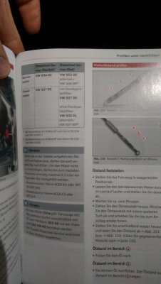

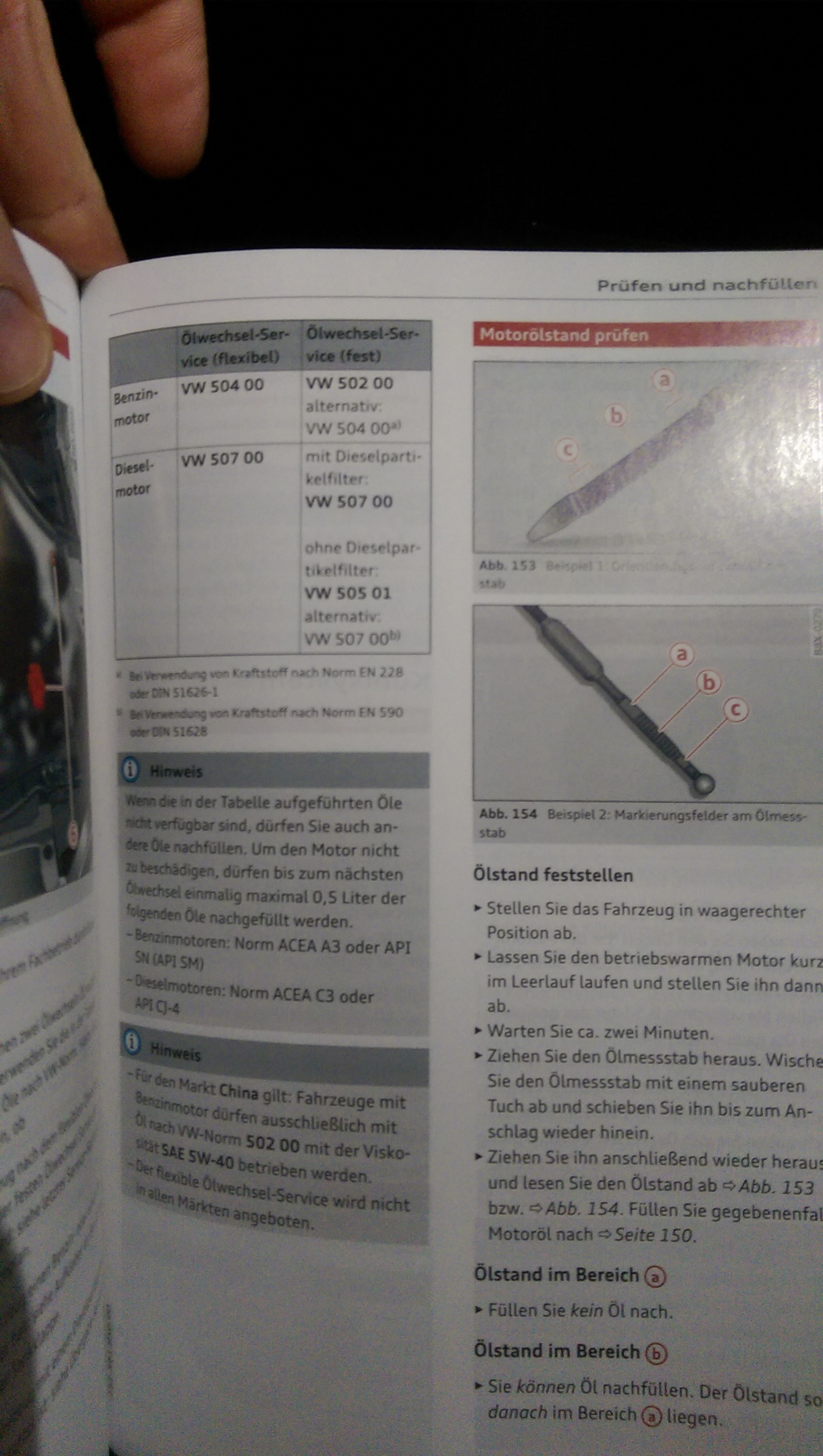

    Da könnte man sich aber wirklich überlegen auf fest Umzustellen, für die 4000km/3 Monate brauche ich ja kein Long Life. Da kann man sich das teurere Öl ect. auch sparen.
  9. sessantanove
    Doch du musst auch bei Festintervall das Longlifeöl nehmen wurde zumindes vom Händler gesagt das dies von Audi vorgeschrieben ist.
  10. Libertyx82
    Nope :D
    Long Life Service VW Norm 504
    Fester Service VW Norm 502
    siehe
