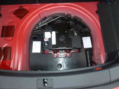

    Ich habe heute mal den Quatsch aufgemacht. Also "etwas" macht der Sub. Wenn man die Musik aufdreht, vibriert der Kasten. Nur unter dem ganzen Styropor und der Abdeckung dringt halt nicht so viel in den Innenraum. Wer baut nur so'n shice?

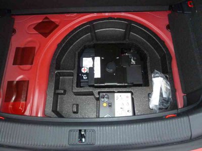

    viel Spaß dabei ... da ist nur leider die Batterie in der Reserveradmulde im Weg. Nimm dir trotzdem am besten ne Endstufe mit Hochpegeleingang. Dann sparst dir das lästige Cinchkabel ziehen von der Headunit. Remote kannst in der C-Säule abgreifen. Siehe meine Signatur. Dort ist alles beschrieben.
    bzgl. Bass und Subwoofer ... der DSP kombiniert die beiden Werte wohl zusammen und stellt damit sowohl an den Tieftönern in der Türe als auch am Subwoofer entsprechende "Pegel" ein.
