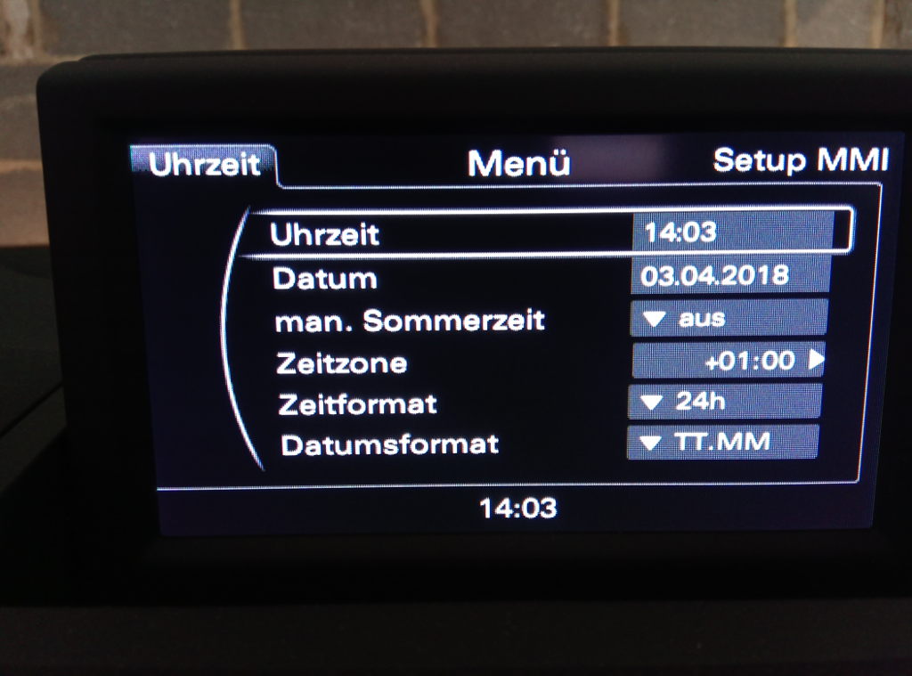

Bei mir war diese automatische Zeiteinstellung „ein“, aber ich hab in der Vergangenheit gelebt Hab nämlich eben drauf geachtet und anscheinend noch nicht umgestellt gehabt.
Hast du die Uhrzeitsteuerung auf "auto" gesetzt? Nur dann erscheint das Antennensymbol im KI-Display. Die manuelle Sommerzeitumstellung ein/aus ist aber ein separater Menüpunkt. Und die richtige Zeitzone muss natürlich auch ausgewählt worden sein. So ist das jedenfalls bei meinem Facelift-Modell. Vielleicht waren die Uhrzeit-Einstellungen im MMI vorher anders.
Ich mach morgen mal ein Foto von meiner Einstellung. Dann können wir das vielleicht besser analysieren
Bei mir hat die automatische Umstellung erst nach der Navifreischaltung funktioniert, weil die Synchronisierung nur über GPS möglich ist, bei den späteren Modellen ist es vielleicht auch über UKW-RDS oder DAB vom Radio möglich.
Mit der Uhrzeitsteuerung auf "auto" läuft die Borduhr jetzt jedenfalls sekundengenau synchron mit meiner Funk-Armbanduhr.
Okay, muss ich mir mal anschauen wenn ich das nächste mal im Auto sitze. Am besten mal Uhr verstellen, diese "Uhrzeitsteuerung" auf "auto" (haha, toller Gag ;-)) setzen und mal gucken ob sich dann irgendwann mal was tut. Hm, wenn ich nicht noch am Datum rumfummeln möchte, dann muss ich bis zur nächsten Zeitumstellung warten, um zu schauen ob die automatisch funktioniert. Naja. 2x Zeit einstellen bringt mich nicht um, irritiert halt nur wenn es doch eine Einstellung dafür im Radio gibt. Herstellung 10/2014 Kein DAB Kein Navi
Das habe ich gerade ausprobiert. Uhrzeit manuell verstellt, dann zurück auf "auto" und schwupps war die richtige Uhrzeit wieder da.
Doch, da steht doch "manuelle Sommerzeit" Wenn das aktiv ist musst du manuell umstellen. Andernfalls stellt er es pünktlich um.
