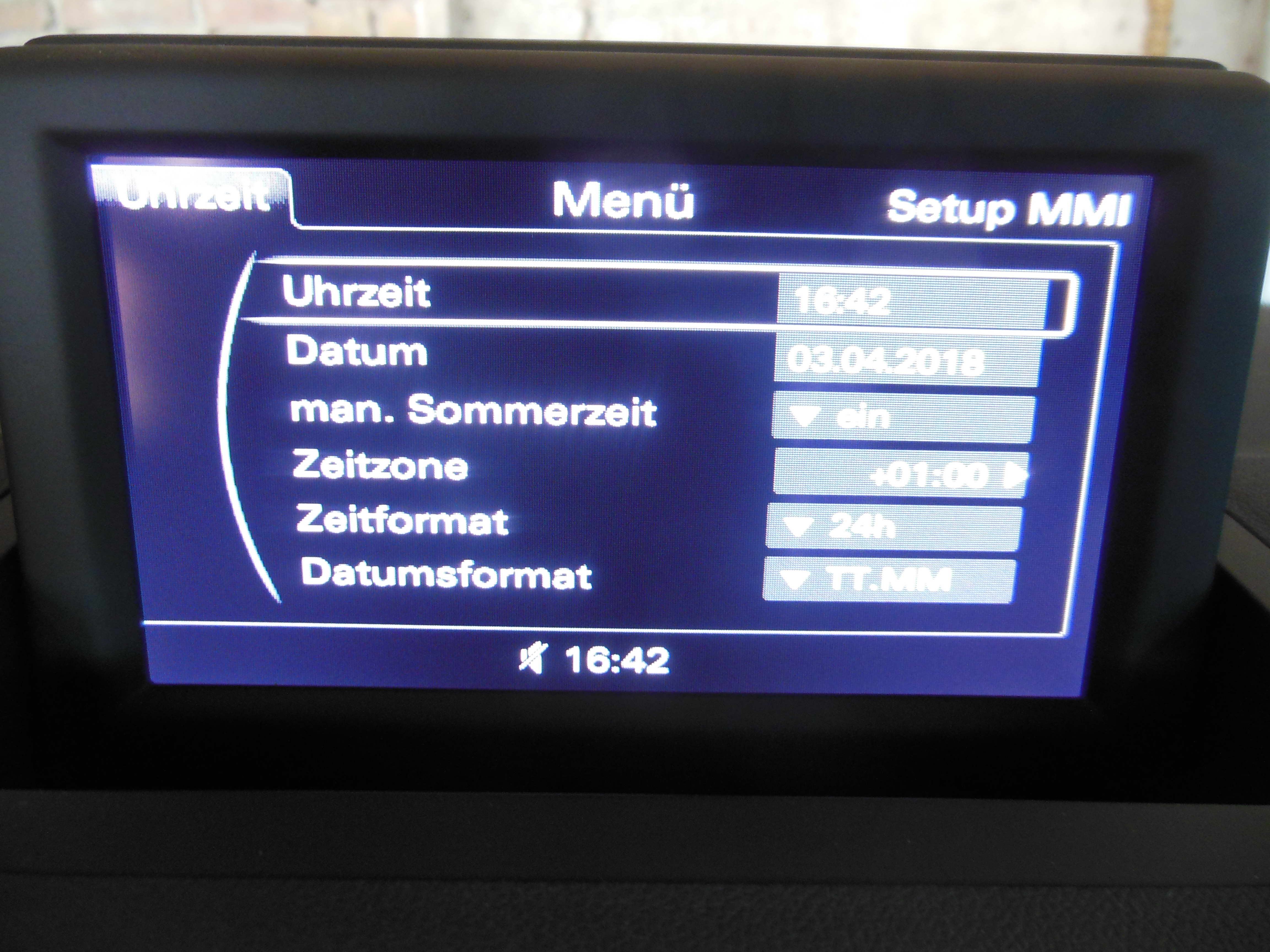

  2. Motox
    Motox Audi A1 Süchtling
    Also bei mir ist's an, musste aber trotzdem manuell umstellen.

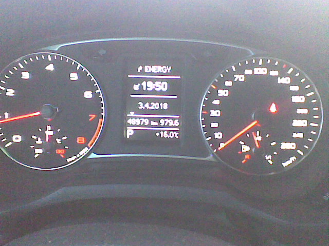

  3. Agent L
    So schaut es bei meinem aus.
  4. mellede
    mellede A1talk.de Legende
    Eben nicht. Habe genau das selbe Problem. Es stellt nicht von selbst um, egal ob ein- oder ausgeschaltet.
    Aber komisch, dass bei Motox und Evil Azrael alle Einstellungen identisch sind, bis auf die manuelle Sommerzeit. Oder fährt hier einer von euch auf Winterzeit?

  9. Evil Azrael
    Evil Azrael Audi A1 Guru
    Hah, hab noch eine Kopie auf meiner Festplatte gefunden. Geht nur mit FIS und GPS, Abschnitt Uhrzeit-/Datumsanzeige (Seite 11 im alten PDF)
    Ist dann immer noch die Frage welchen Sinn die Einstellung "manuelle Sommerzeit" hat. Ich frag mal bei Audi.
    Nachtrag. Mal als Programmierer gedacht. Bei Agent L heisst die Option auch "Sommerzeitautomatik". Im peinlichsten Fall ist nur der Text falsch, und "man. Sommerzeit" = "aus" wäre eigentlich "Sommerzeitautomatik" = "aus".

  10. Agent L
    Also DAB habe ich nicht, aber eine nicht aktivierte Navi-Vorbereitung. Bei mir gibt es keinen Menüpunkt "manuelle Sommerzeit", nur "Sommerzeitautomatik".
    Ausserdem habe ich den Menüpunkt "Uhrzeitsteuerung", der anscheinend bei der MMI-Version mit der manuellen Sommerzeit nicht vorhanden ist. Wie man auf dem obigen Bild (#23) meines Displays sieht, kann ich Uhrzeit und Datum nur dann manuell einstellen, wenn die Uhrzeitsteuerung nicht auf "auto" steht.
