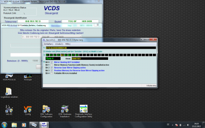

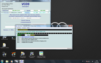

    Soooooo,
    hab mal bei mir nachgeschaut.
    Normalerweise müssten es nur zwei Bits sein, die deaktiviert werden müssen:
    Byte 4 - Bit 0 -> In Stg 42 und Stg 52
    Hab das bei mir auch mal gemacht, aber es hatte keine Auswirkung.
    Deshalb gehe ich mal davon aus, dass tatsächlich ab Werk Spiegelgläser ohne Heizung verbaut werden können, es diese aber nicht als Ersatzteil gibt.

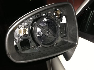

    Spiegelgläser habe ich gerade geholt, und wollte sie einbauen, aber als ich das alte Spiegelglas raus gezogen hatte:
    Leider keine Kabel vorhanden. :crying:
    Hätte ich wohl vor dem Kauf doch mal schauen sollen.
    Habe jetzt herausgefunden, dass - wenn noch nicht vorhanden - ein Kabel gezogen werden muss.
    Das geht vom Türsteuergerät (Fahrer/Beifahrer) zum Spiegelglas.
    Das andere (wahrscheinlich Masse) liegt schon wegen dem Blinker.
    Das Kabel muss dann auf Pin 15 am 16-Fach-Stecker am Steuergerät gelegt werden.
    Farbe vom Kabel optimalerweise Schwarz (original).
    Masse müsste Blau/Schwarz sein und auf Pin 3 gehen.
    Mal schauen, ob ich das irgendwann mal mache. Muss halt wieder die Türverkleidung runter. :unsure:
