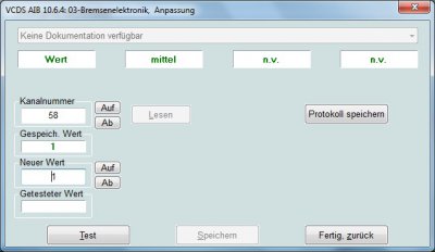

    stemei.de .website von Stefan Meier .VCDS coding .webdesign .IT solutions - Hill Hold freischalten
    Ebenso wäre es interessant ob nun im Anpassungskanal die Auswahl des Berganfahrassistenten (Kanal 58) möglich ist - analog Audi A3 - bzgl. normaler / früher oder später Einstellmöglichkeit
  5. fuZed
    fuZed Audi A1 Fetischist
    31.08.2011
    104
    30
    Hast PN.
    Kanal 58 ist zwar belegt, aber ich weiß nicht womit, bzw. ist schon vor der Aktivierung des Assis belegt.
