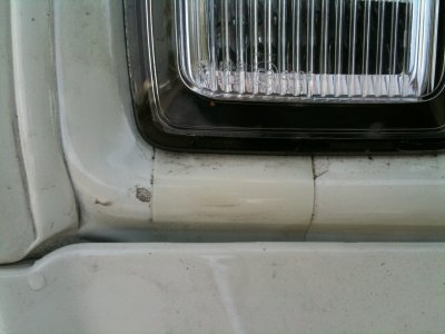

    Sooooooo, und täglich grüßt das Murmeltier....
    bei mir wurden die Stellen lackiert und eine Lackschutzfolie angebracht..... damit sollte das Thema erledigt sein hieß es.....
    WEIT GEFEHLT!!!
    War heute morgen wieder beim Freundlichen..... denn inzwischen sieht die Stelle bei mir so aus (siehe Foto).... Die Heckklappe hat sich einfach gedacht: Wenn da jetzt ne Folie ist, dann mach ich eben den Lack neben der Folie kaputt :cool:
    Naja..... Bilder wurden gemacht......mein Freundlicher will jetzt mal bei AUDI Druck machen und meldet sich bei mir, wenn er Antwort hat.....
    Soviel zum Thema der Folienlösung :D:D:D
    PS: Außerdem stimmen bei mir die Spaltmaße der Heckstoßstange nicht mehr nach der Ausbesserungsaktion aber das wird gerichtet :)

    Ohh mann, sieht das Scheiße aus. Seh ich richtig, die Grundierung ist auch schon ab? Wollen die einen für Dumm verkaufen?
    Ist ja fast ein Grund den A1 zu wandeln....:mad:
    Wer so was noch verharmlost, hat den Schuss nicht gehört.....
