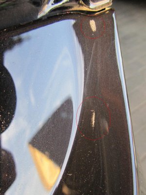

    Ich habe jetzt mal schnell paar Bilder gemacht, wo man sehen kann an welcher Stelle die Heckklappe aufkommt wenn die Aktion noch nicht durchgeführt wurde und die schmalen Stopfen noch verbaut sind. :(

    Hast du keine 4 Puffer verbaut? Bei mir ist so was nicht bisher aufgetreten. Also diese Punkte kannte ich noch gar nicht, sind ja alle samt auf der Stoßstange oder? Da habe ich gute 5mm abstand hin zwischen Heckklappe und Stoßstange.

    Wenn die Heckklappe zu ist habe ich da auch gute 5mm oder mehr. Ich habe auch die 4 normalen flachen Puffer (für mich sieht es eher aus wie Stopfen) die bis ca Januar verbaut wurden. Danach kamen ja die dickeren Puffer die unter der Lampe scheuern, welche diese Lackschäden da unter der Lampe verursachen, da sie ja den Abstand beim "Zuschlagen" zur Stoßstange halten sollen.

    Also wie diese neuen Puffer diesen Schaden verhindern sollen ist mir ein Rätsel. Denn wenn die unteren Puffer die auf die Stoßstange treffen sollen ja genau das Verhindern das die Heckklappe "durchschlägt" auf den Stoßfänger. Aber wie gesagt solche Schäden habe ich bisher noch nicht. Seltsam wenn du auch 5mm Luft hast wie diese Schäden dann zustande kommen. Im moment ist das ein kleines Rätsel für mich.

    Ich denke mir die neuen Puffer sind so dick, das diese zuerst an der Karosserie unter der Lampe ankommen, bevor die Heckklappe auf den Stoßfänger durschlägt. Das würde auch erklären warum die Lackabschürfungen unter der Lampe sind, wo jetzt diese Folie dann rüberkommt. Da wir noch die dünnen Puffer haben, haben wir an dieser Stelle keine Lackabschürfungen. Theoretisch brauchst Du die Folie nicht wenn Du nicht die dickeren Puffer hast oder dir holst.

    Ok, aber zur sicherheit lasse ich die Folie dort anbringen und somit die Aktion vom Händler als "erledigt" abhacken. Werde es genau beobachten ob an den Stellen die du hast was bei mir auftauchen tut.

    So... jetzt bin ich auch sauer, mein Kleiner war zu 55G4. Habe auch vorher drauf hingewiesen, dass wenn eine Folie drauf muss eine durchsichtige hin muss. Was habe ich bekommen? Die blöden Puffer die kratzen und SCHWARZES Möchtegern-Leder-Zeug!!!! DAS geht gar nicht. Wenn sie schon die Puffer umbauen auf die - die Probleme machen. (Vorher hatte ich keine Probleme in die Richtung) und Folie drauf kleben, dann gefälligst durchsichtige!!! *Hotline-Raussuch*

    Also die Folie (egal ob Schwarz oder transparent) ist einfach keine Lösung....
    Bei meiner Holden ihren A1 wurde auch vor ein paar Monaten ein transparente Folie draufgepappt und die Klappe gerichtet.
    Nach ein paar Wochen sammelte sich an den Rändern Dreck drunter. Passiert halt, wenn man den Wagen wäscht und mit nem Mikrofasertuch alles nachtrocknet.
    Das zeigte ich dem Werkstattmeister, der die Folie einfach abzog....:w00t:
    Es wurde keine neue draufgemacht und siehe da, es ist im Moment keine Scheuerstelle sichtbar.
    Wenn´s so bleibt, können die sich die Folie sonstwo hinkleben...:unsure:
