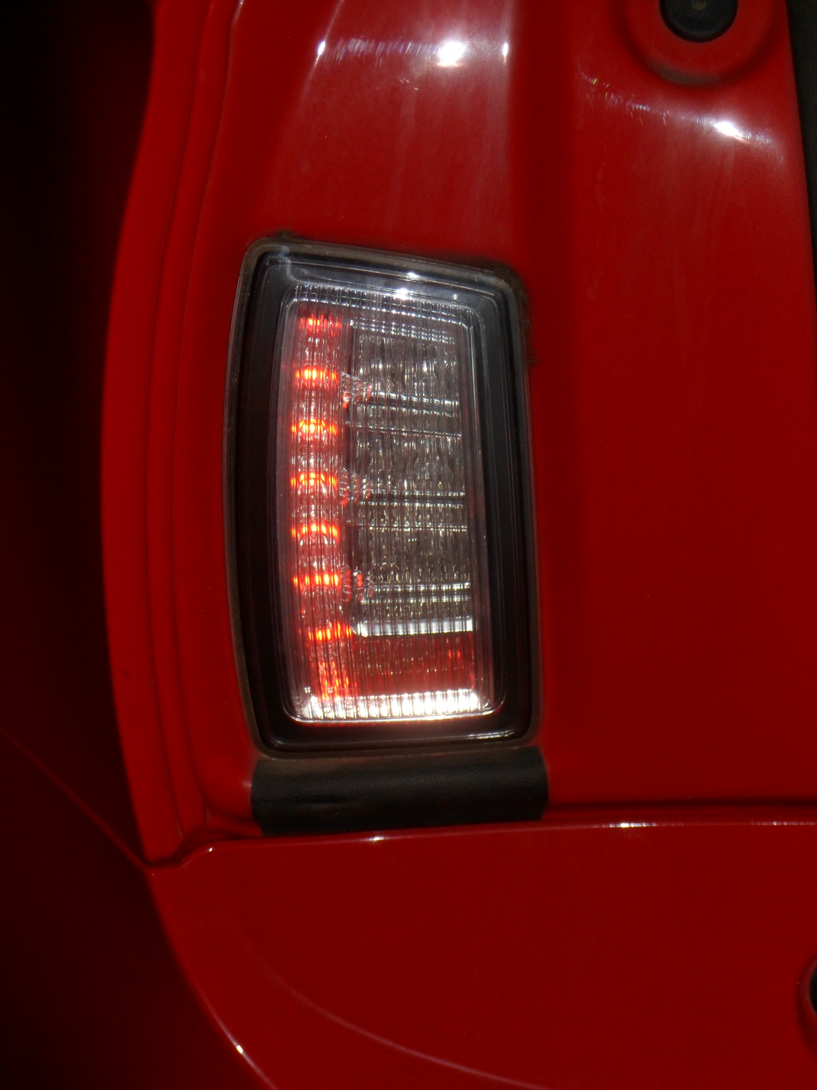

    hallo zusammen bion durch das hir darauf Aufmerksam geworden und habe gleich mal nachgeschaut und Festgestellt das bei mir Schwarze Folie angebracht wurde. Mein habe ich als Jahreswagen gekauft und weis also weis ich net wann und durch wen sie angebracht wurden, aber wenn hir keiner was gesagt hätte wäre ich wohl auch nicht darauf aufmerksam geworden:smile:
    Wie gesagt Folie in schwarz aber meiner Meinung nach ist das bei mir echt akzeptabel gelöst worden. würde mich mal intressieren ob es bei denen mit schwarzer Folie genauso aussieht wie bei mir?
    ist ja wie immer alles Geschmackssache :thumbup:
    hab hir mal en bild mit dabei:w00t:

    ist bei mir genauso gemacht.

    sieht ja furchtbar aus.
    Gottseidank war die bei mir ab Werk durchsichtig.
    Ich würd mich bei jeder Autowäsche aufregen...
