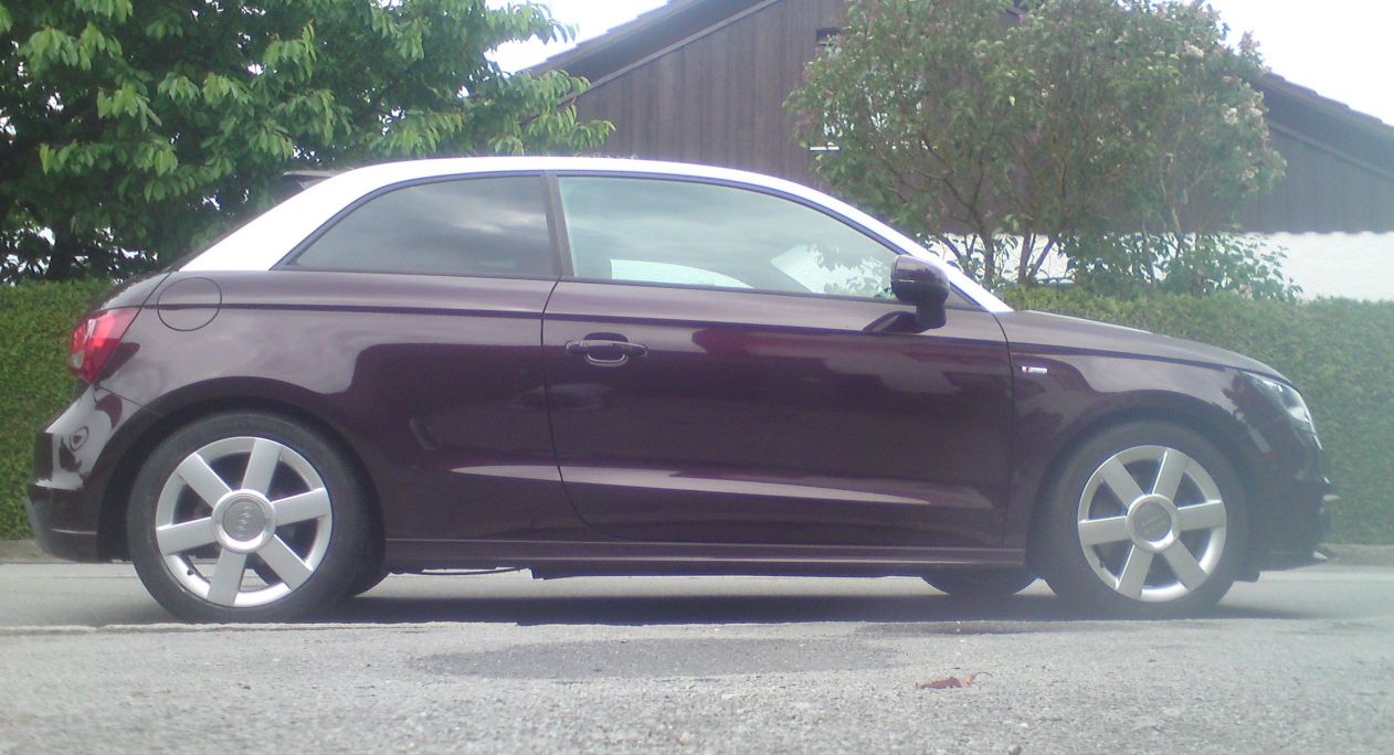

    Günstige Alternative für A1 Fahrer mit 16 Zoll Wunsch.
    Man nehme ne Felge vom A3 ( die noch LK 5x100 Hatten ).
    Man braucht zwar Distanzscheiben, da die ET von den A3 zu hoch ist.
    Aber da reichen so 15-20mm und schon hat man was selteneres !!
    Und günstig in der Regel !!
    Bsp. bild für eine andere A1 Fahrerin realisiertes Projekt, zum Test auf´s eigene Fzg. montiert !! Der A1 der die bekommen hat ist schwarz, und da
    wirken die Radel echt gut !!
    Das natürlich nur für Leute mit a bisserl Ahnung, grad wegen TÜV ....
