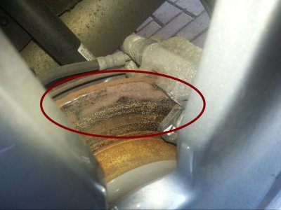

    Das ist schon richtig übler Lochfrass :scared: da lässt sich nix mehr freibremsen :thumbdn:
    Reparatur wäre theoretisch zwar möglich ... hier empfiehlt sich aber der Austausch von Scheiben und Belägen

    Leute, ihr wollt nicht ernsthaft anfangen die Scheiben abzudrehen....
    Bau neue ein, wenn sie so schlimm aussehen und stell nen Kulanz-Antrag bei Audi.
    Entweder er geht durch, oder man verbucht es unter "Pech gehabt".
    Es geht ja hier nicht um tausende von Euro.

    Ich bin auch für Austausch von Scheiben und Klötzen ... Sicherheit geht mir da vor ... aber Eric scheint die Scheiben (unbedingt?) erhalten zu wollen ... deshalb als Fussnote der Reparaturvorschlag ...
    Edit:
    Hast recht Scuba ... bevor jemand es falsch macht und dabei zu Schaden kommt, die Fussnote bitte ändern ...
    "Reparatur wäre theoretisch zwar möglich ... hier empfiehlt sich aber der Austausch von Scheiben und Belägen"
    Danke.

    Du bekommst neue Scheiben und Belege für die Hinterachse in der Bucht für 69€, Marken- und Qualitätsware von ATE wohl gemerkt.
    Das selbe Problem hat mein Opa an seinem Audi A2, das ist ein bekanntes "Problem".
    Mach Dir keinen Kopf und mach die Bremse einfach neu.

    Generell ist der Zustand der Bremse hinten aber das Ergebnis aus geringem Gewicht, der Bremskraftverteilung und des persönlichen Fahr (Brems) verhaltens.
    Aber wie beim zögerlichen Gasgeben um Sprit zu sparen treten halt Einige eher
    zögerlich auf die Bremse um Belag zu sparen.
    Das Ergebnis sieht dann häufig so aus wie abgebildet.
    Manchmal entstehen einem durch Unwissenheit Kosten früher als es sein müßte.
    Deshalb: Bremse neu und dann ruhig öfter mal feste drauftreten.
