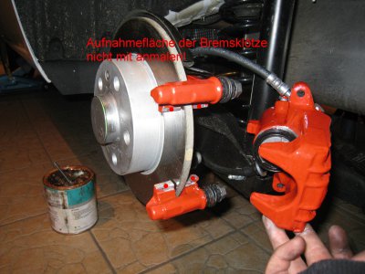

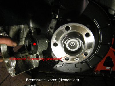

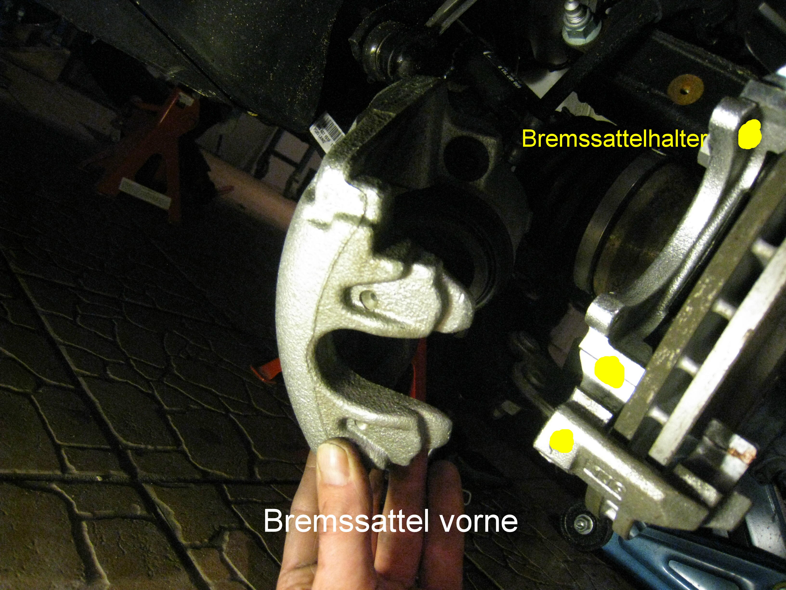

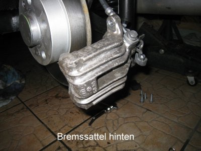

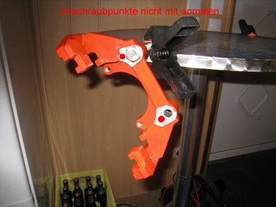

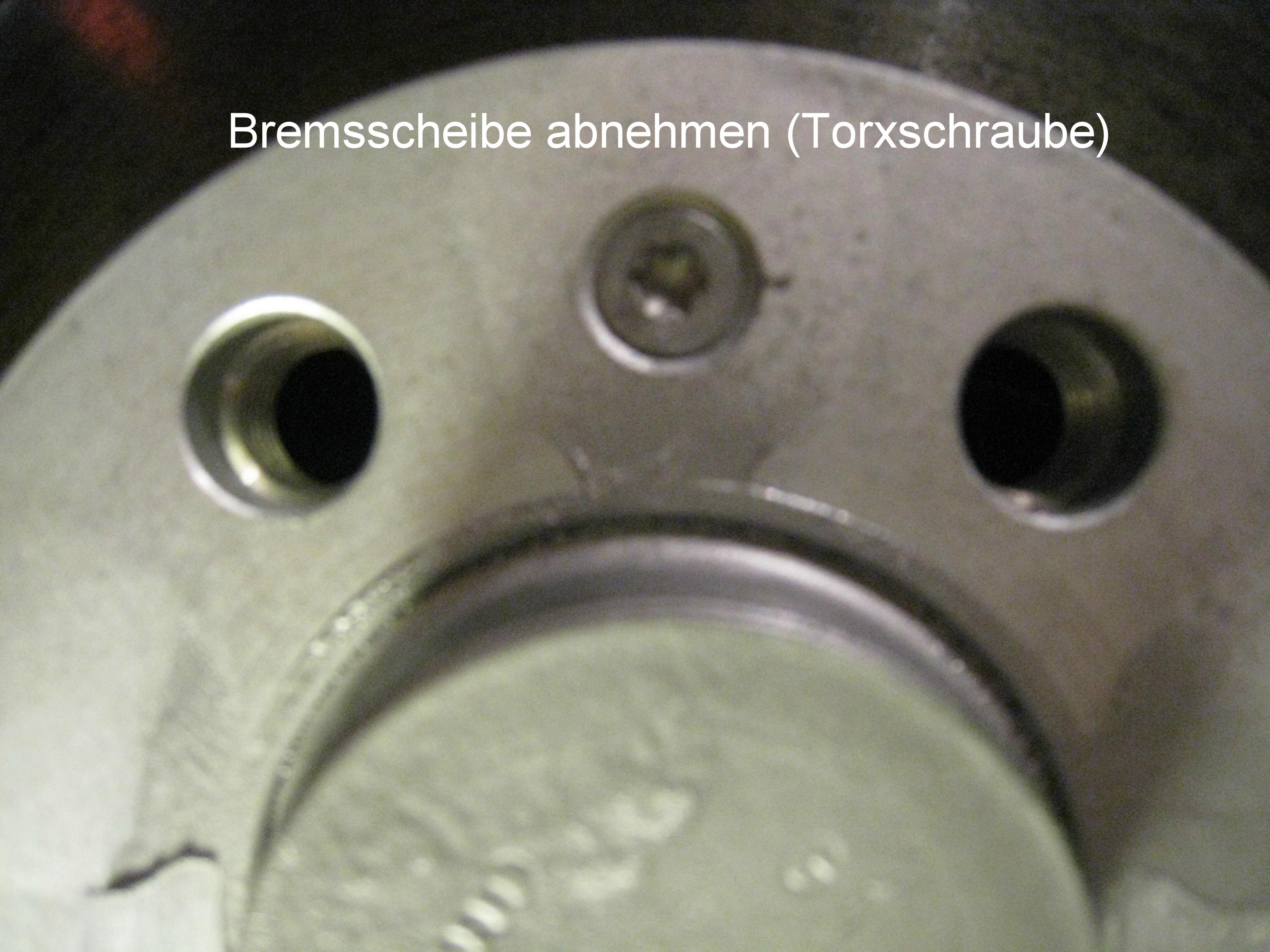

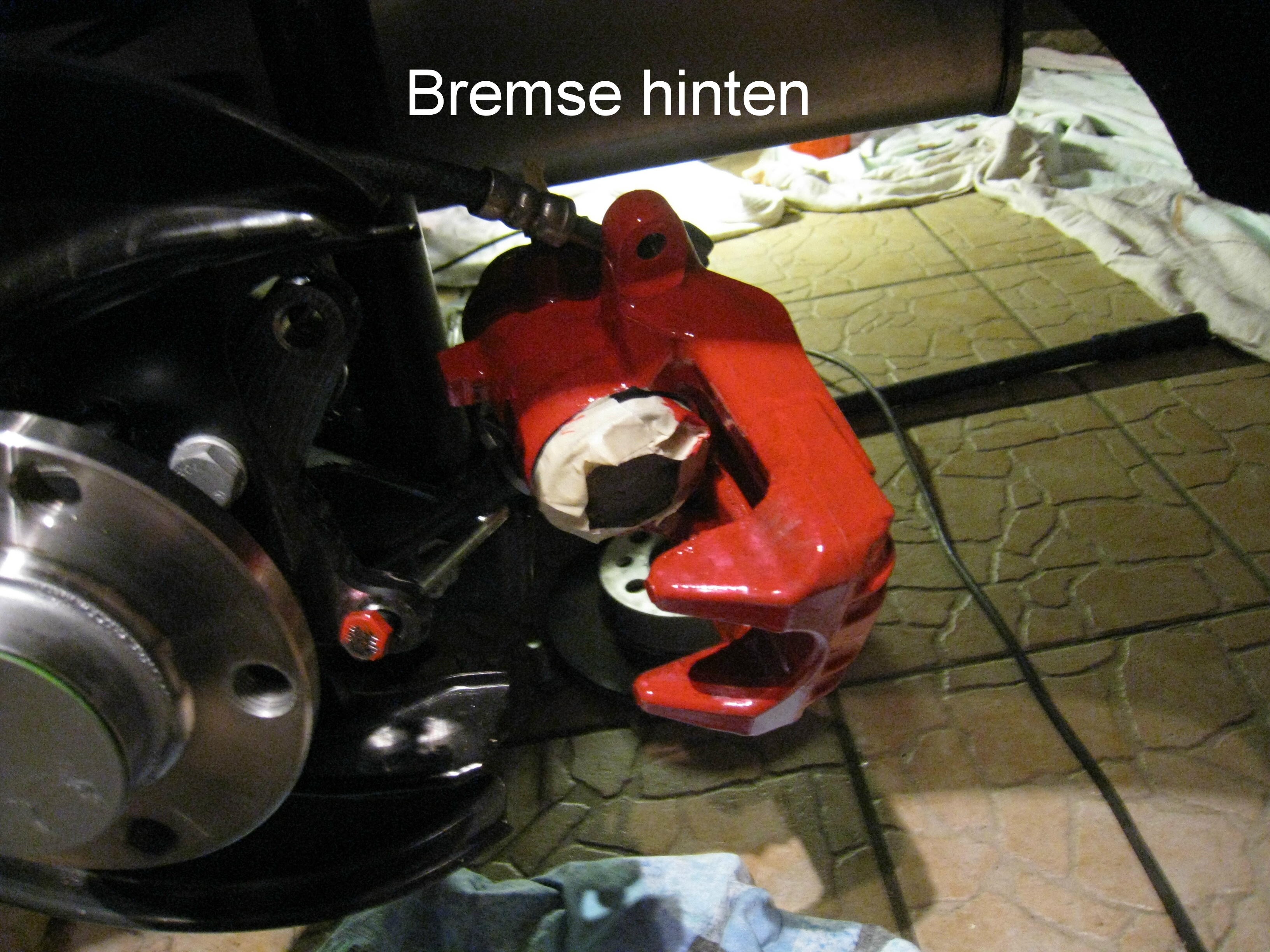

    ...auf gehts
    Schöne Grüße aus dem Norden
      1,1 MB
      338
      893,4 KB
      329
      926,8 KB
      359

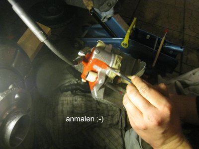

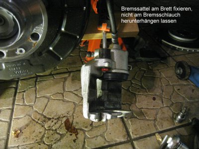

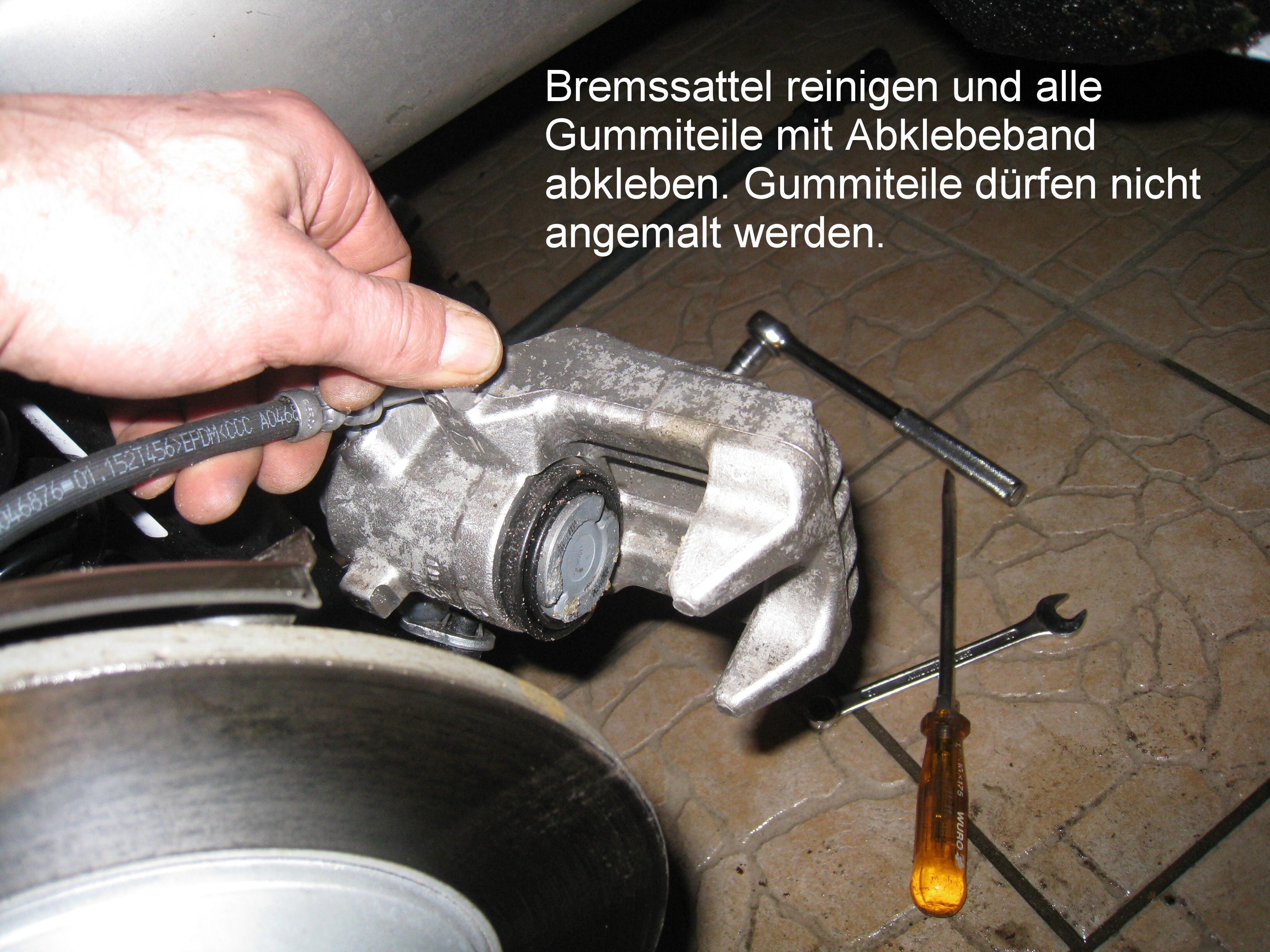

      811,7 KB
      316
      898,2 KB
      288
      1.023,1 KB
      319

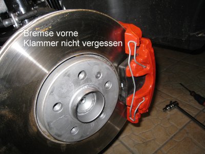

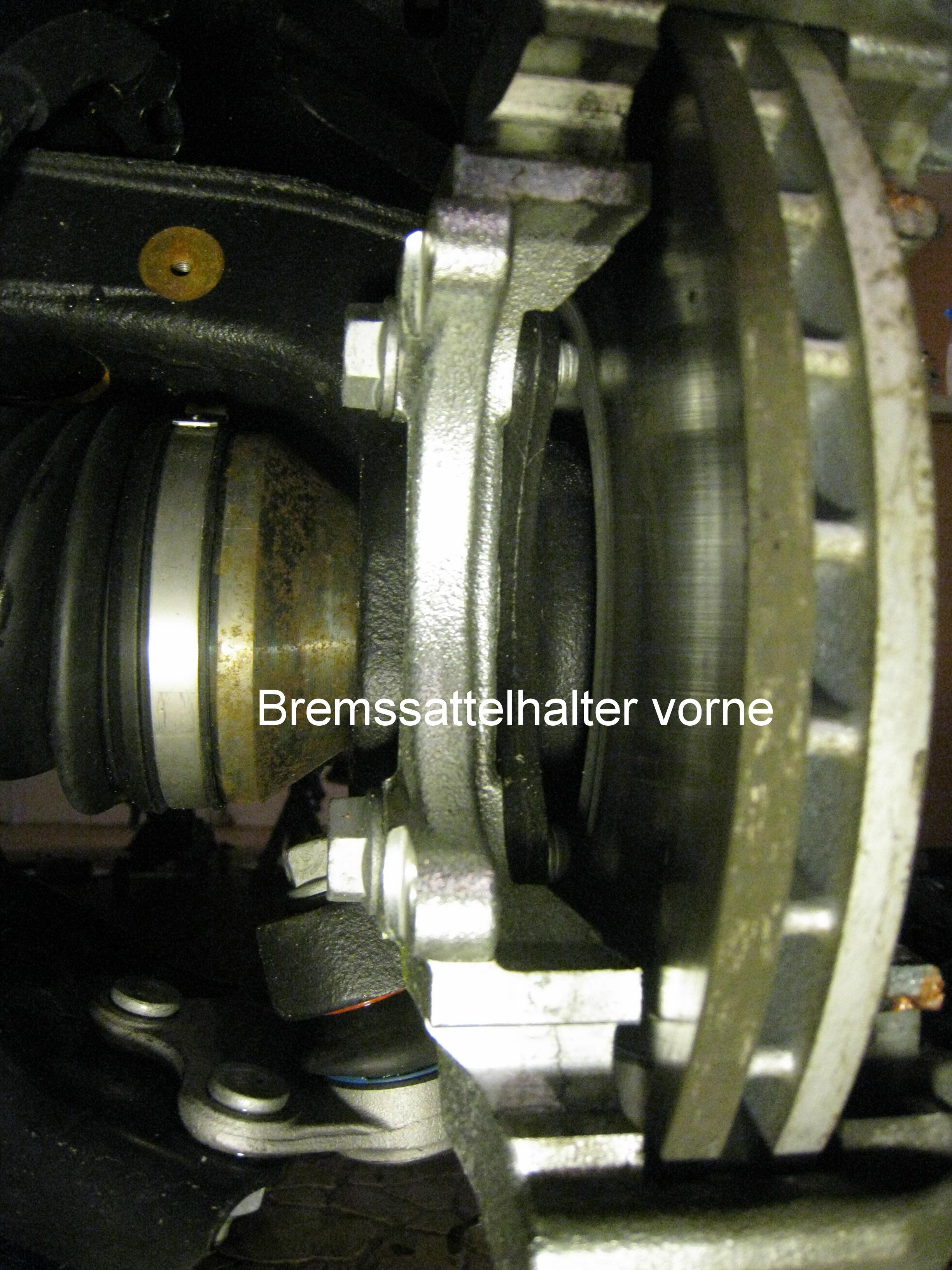

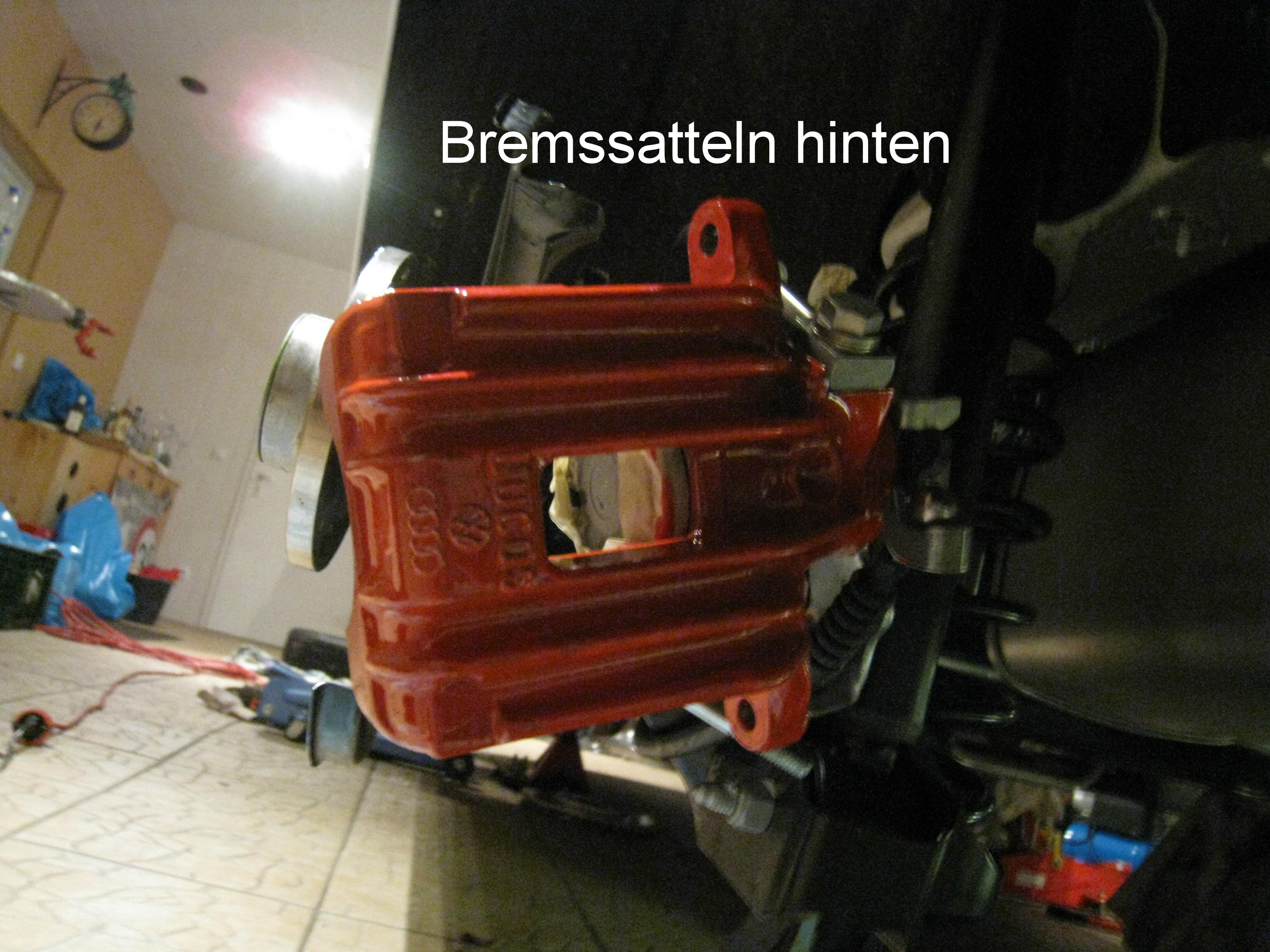

    und weiter
      1 MB
      312
      1,1 MB
      304
      943,8 KB
      303

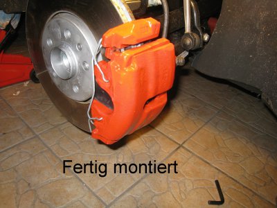

    und mehr
      915,1 KB
      297
      966,1 KB
      313
      1,1 MB
      273

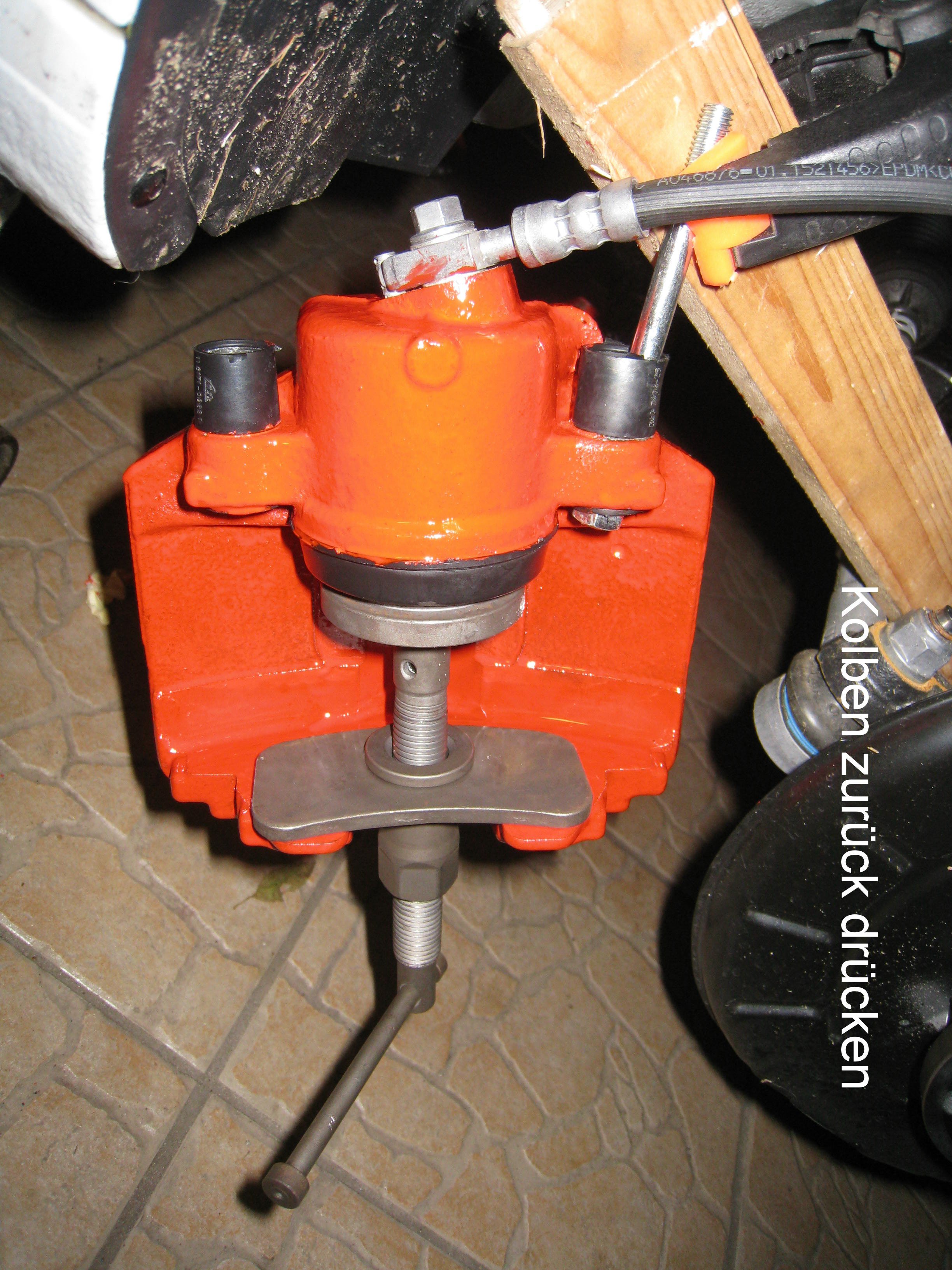

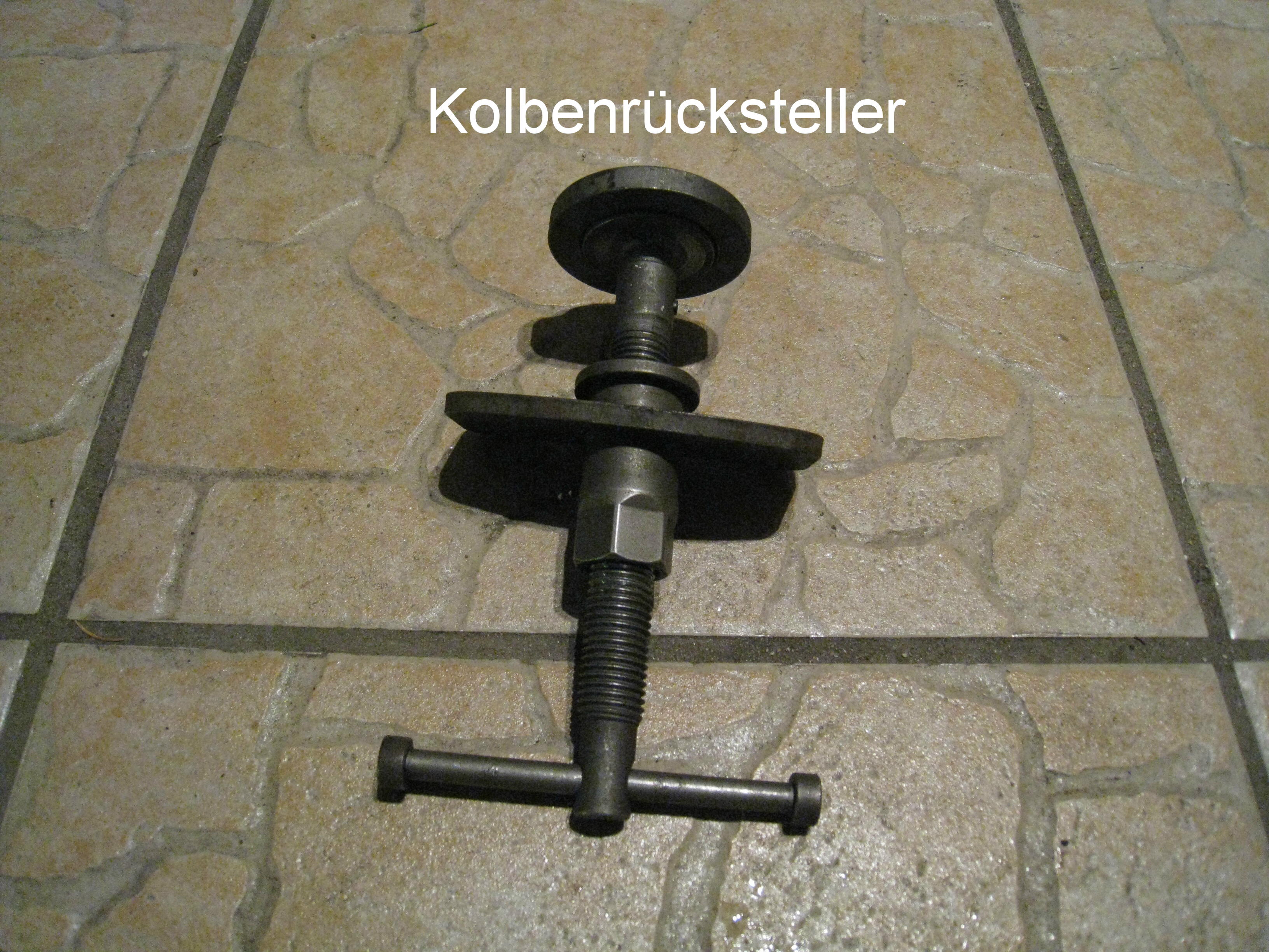

    omg
      897,2 KB
      304
      1,1 MB
      286
      1,1 MB
      284

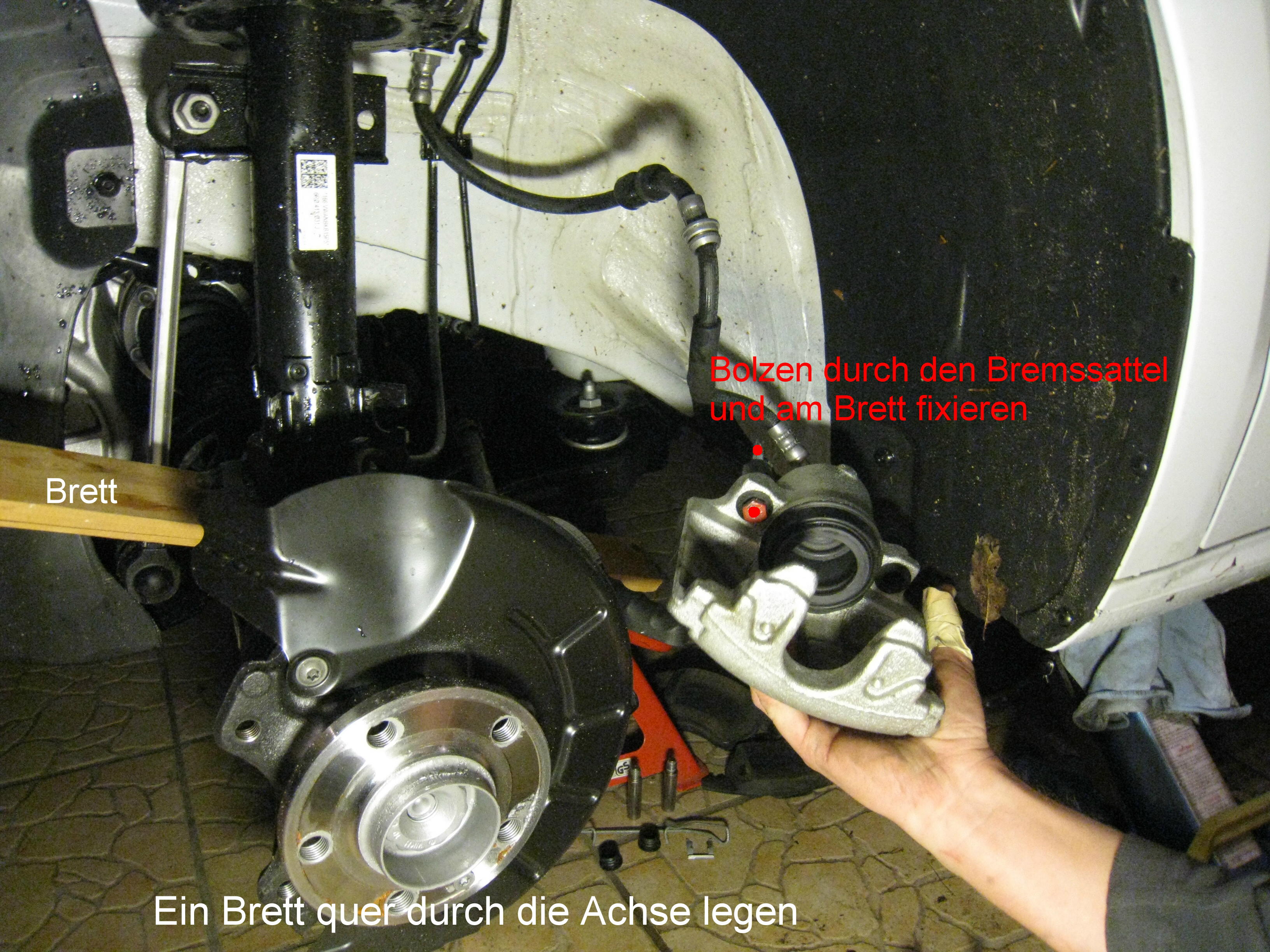

    so viele Pics
      1,1 MB
      316
      925,8 KB
      309
      1.008,2 KB
      321

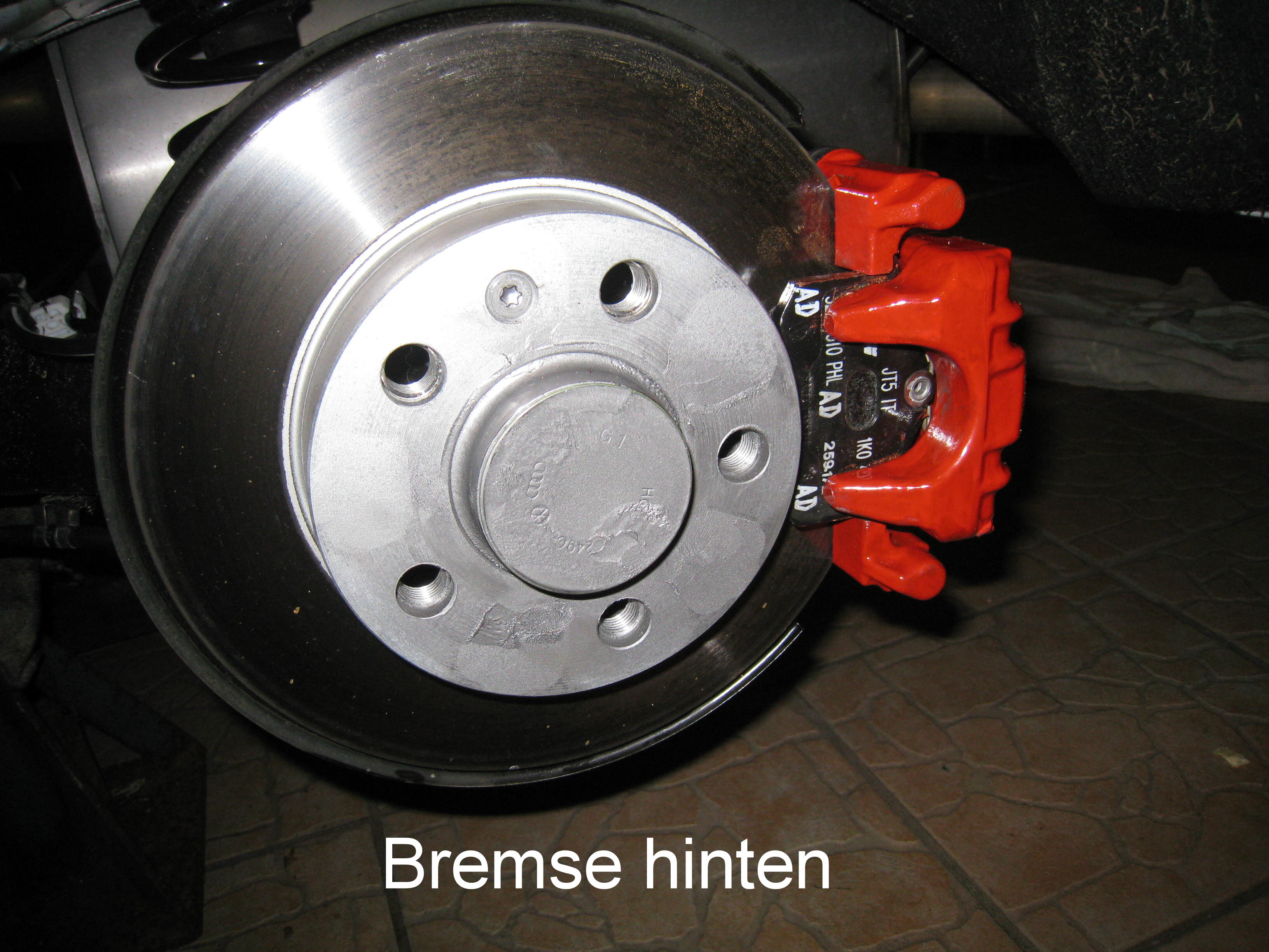

    gleich ham wir's
