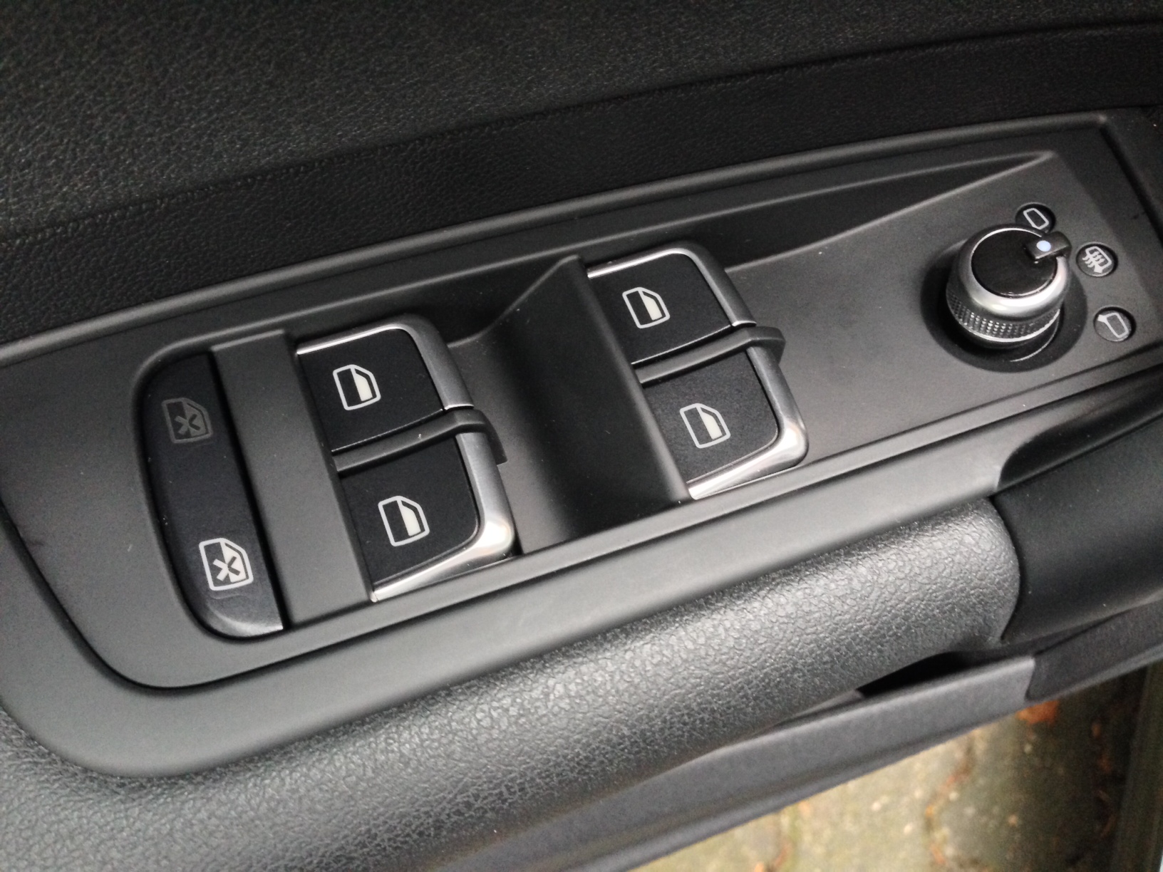

    Ich glaube A5. Hab den bei eBay ersteigert.
  2. A1Skillz
    A1Skillz Audi A1 Fetischist
    Aug 30, 2013
    129
    13
    Hier noch ein Bild von den Sportback Schaltern auf der Fahrerseite.
    Ich denke die meintest du, oder?

    Wenn ich das richtig verstanden habe ist das quasi bei allen Audi gleich oder? Habe heute den neuen A8 von innen gesehen und die scheinen auch gleich zu sein.
    Beim Sportback muss ich für die hinteren Türen den Schalter für die Beifahrertür verwenden oder?
  4. A1Skillz
    Aug 30, 2013
    129
    13
    Ja, Beifahrertür und hintere Sportback Türen sind die gleichen Schalter.
    Teilenummer 8K0 959 855 B V10
    k!su likes this.
  5. k!su
    k!su Audi A1 Guru
    Jan 7, 2013
    512
    71
    Habe mir jetzt die Schalter umgebaut. Für alle diejenigen, die sich kein Messer flach schleifen wollen: Eine Fühlerlehre ist ein super Werkzeug um die Abdeckungen herauszuclipsen.
