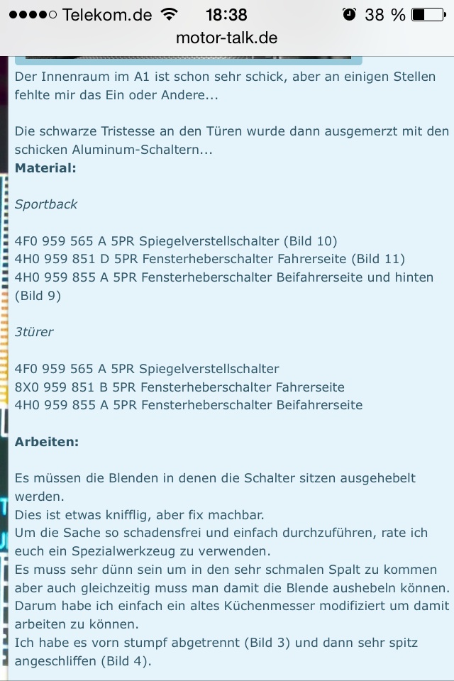

    Ich habe diesen Thread eben erst entdeckt und wollte Michas Blog nur um eine Teilenummer für den 3-Türer ergänzen. Dort waren ja nur die Teile im stärker glänzenden "Nero" genannt.
    Wer die Alu-Fensterheberschalter im passenden "soul" haben möchte bestellt für die Fahrerseite die Teilenummer 8X0 959 851 B 5PR (24,63) und für die Beifahrerseite die ja vom Sportback schon bekannte 4H0 959 855 A 5PR (15,23).
    Die sind auch für den A1 Modelljahr 2015 bei Audi direkt so gelistet.

    Doch...als ich Zugriff auf die aktuelle Version des ETKA mit den aktuellen Änderungen hatte
    Anfang des Sommers war das...
    Mit dem Text hast du recht, da danke ich dir für den Hinweis.
    Ich hab zwar oben die Erklärungder verschiedenen Schalterarten und die Nrn rausgenommen, aber das ging unter.
    Wird direkt geändert

    Ist geändert;)

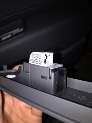

    Hey Leute!
    Ich habe mir auch die Schalter zum austauschen bestellt :)
    Der "Ausbau" der Blende war total easy! Ploppte sofort hoch das Ding :D
    Aber nun sagt mir doch bitte mal, wie ich den eigentlichen Schalter aus der Blende bekomme? o_O Den Kabelstrand hab ich ganz leicht ausklicksen können, aber wie genau kriege ich den Schalter da jetzt raus? Hab schon dran gezogen, aber da breche ich eher alles auseinander als das es klappt :rolleyes:
    Bitte um Hilfe!

    Die Schalter sind links und rechts geclipst;)
    Einfach ausclipsen:)
    Mit nem kleinen Schrauberdreher oder nem stumpfen Messer geht das gut.
    Du siehst die Schlitze an der Seite der Umhüllung und die Clips an den neuen Schaltern;)
    LG

    Du meinst quasi auf dem Bild die beiden kleinen Schlitze, die auch parallel auf der anderen Seite noch mal sind?
    Da mit 'nem Messer (oder so) rein und hochziehen?

    Ach! Ich hab's, war doch gar nicht so schwer.... :rolleyes:
    Danke!
