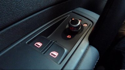

    Es sind nur die Schalter. Das andere Teil mit dem Chromknopf hat eine andere Teilenummer. Wie das genau funktioniert hat er nicht geschrieben, nur wenn du diese Platte rausgehebelt hast, dann kannst du die Schalter wahrscheinlich einfach rausziehen und austauschen.

    wie lauten nun die teilenummern alle, also der linke fh (denke es sind in dem fall 2 für beide scheiben) ist bekannt.
    wäre noch die nummer für die rechte tür und die nummer für den drehknopf.

    Habe den auch von Ebay...................................
    es passt nicht die ganze Einheit!Du musst den Knopf abziehen und austauschen!!!:D

    Den Schalter kann man nicht raushebeln..........................
    der muss wahrscheinlich von unten Montiert werden?:wink:

    yes, from the under site

    das denke ich auch... man muss ganz vorsichtig die ganze einheit rausnehmen.
    dann kann man von unten best. die einzelnen schalter an "klammern" zusammendrücken
    und hochnehmen.
    umgekehrt drückt man die neuen blos rein, bis sie einrasten.
    vorher natürlich die kabelschuhe abziehen und an die neuen ran.

    die teilenummern ??? auch die für den drehknopf und beifahrerseite bitte.

    Hier nochmal alle Teile zusammengefasst:
    Fensterheberschalter links - 8K0 959 851 G V10 - 21,00€
    Fensterheberschalter rechts - 8K0 959 855 B V10 - 12,97€
    Spiegeleinstellschalter - 4F0 959 565 A 5PR - 23,74€
    Gruß
    Denis
    Lycce, Eltoro und solo gefällt das.
  9. 185ps_holland
    185ps_holland Audi A1 Süchtling
    10.05.2011
    97
    43
    only the Spiegeleinstellschalter from A5 is high gloss black,
    if u order the 1 from AUDI A3 its black with chrome same look like the radio
    turn buttons, that 1 match better.
