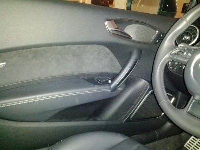

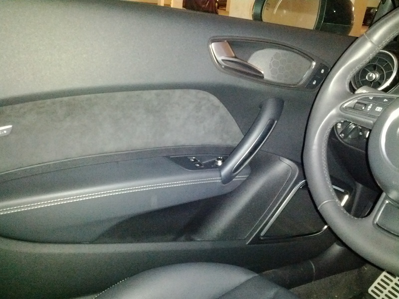

  1. Carisma1996
    Die Teile fügen sich sehr gut zu den anderen ALU Applikationen an (Türgriff, BOSE, Ausströmer...) :cool2:
    Vielleicht wird es MJ2013 S-line ja Serienmäßig verbaut :biggrin: das wertet den Innenraum nämlich einen ticken auf.

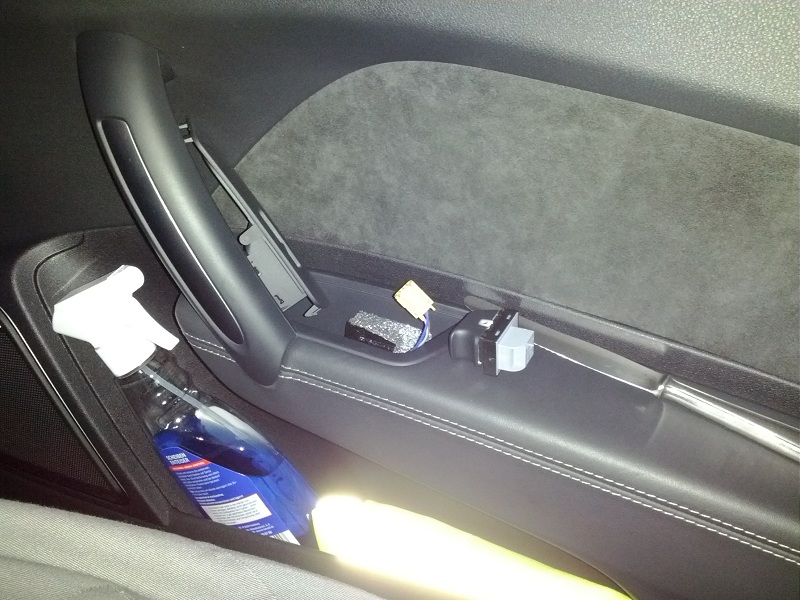

    Bin heute auch endlich dazu gekommen, meine zu verbauen.
    Habe fix ein paar Fotos mit dem Handy geschossen.
    Der Ausbau ist wirklich kinderleicht!

    Hast du das mit angebauter Türverkleidung gemacht mit nem normalen Messer (lt. Fotos)
  5. Hman
    Hman Audi A1 Guru

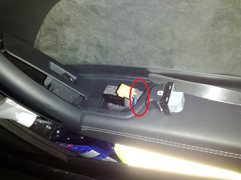

    Ja. Türverkleidung hatte ich zwar schon ab zwecks Sattler, Dämmung etc., aber das Ausbauen des Moduls ist gänzlich ohne die Abnahme der Türpappen möglich.
    Im Inneren der Armauflagen ist genug Kabel verstaut, dass ein problemloses Arbeiten mgl. ist. Also keine Fummelei! Achtet auf die empfindlichen Klipse, in die die Stecker am Modul rasten.
    Das alte Brotmesser ist modifiziert: Die Zähne wurden weggeschliffen und das Messer selbst misst nur noch ~4/10mm an der Spitze.
    Perfektes Hebelwerkzeug - stabil und stumpf, sodass es keinen Schaden am empfindlichen Softlack anrichtet.
    An der markierten Stelle das Messer bis hineinschieben und leicht hebeln, das Teil ploppt sofort raus.

    Wie sieht es auf der anderen Seite aus ... ? weil da gibts ja 2 clips ...
  7. Hman
    Hman Audi A1 Guru
    Dasselbe in grün, nur spiegelverkehrt. Sobald ihr das Modul ab habt, ist alles andere selbsterklärend . Geht man mit entsprechender Vorsicht und Geduld ran, kann nichts schief gehen.
