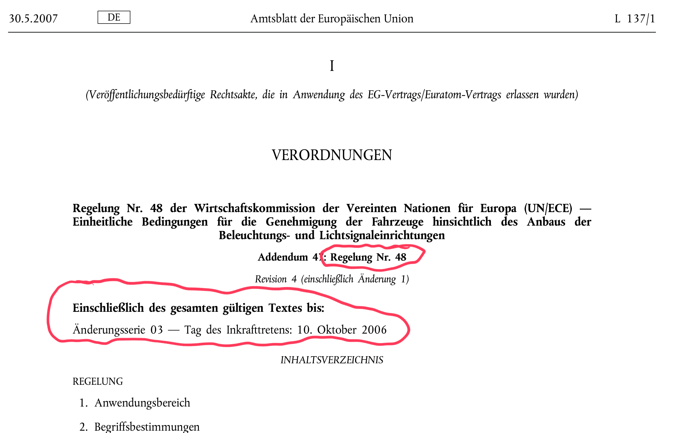

    vielen Dank für Ihre Anfrage.
    Zuständigkeitshalber ist Ihre Anfrage an die TÜV NORD Mobilität geleitet worden.
    Zum Thema:
    Zur Beantwortung hier ein Auszug aus den Bestimmungen:
    Die Tagfahrleuchte muss sich automatisch mit Zündung einschalten und selbsttätig ausschalten, wenn die Scheinwerfer eingeschaltet werden; wenn Tagfahrleuchte eingeschaltet ist, dürfen Begrenzungsleuchte, Schlussleuchte und Beleuchtungseinrichtung für das hintere Kennzeichen nicht eingeschaltet sein, es sei denn, dass der Anbau nach ECE-R 48 Änderungsserie 03 geprüft ist, dann dürfen Begrenzungsleuchten, Schlussleuchten und Kennzeichenleuchten mitleuchten.
    Bei weiteren Fragen wenden Sie sich bitte direkt an die TÜV STATION in Ihrer Nähe.
    Vor dem Umsetzen eigener Ideen sollten eventuelle offene Fragen rechtzeitig mit dem TÜV-Sachverständigen in Ihrer Nähe geklärt werden. Das hilft, zusätzliche Arbeit zu vermeiden.
    Über den Link http://www.tuev-nord.de/tnm2009_web/ots/OTS_Start.aspx sind Sie auf der Startseite der TÜV NORD GRUPPE.
    need4speed gefällt das.
  8. need4speed
    need4speed Lebendes Lexikon
    01.08.2014
    1.136
    247
    Endlich glaubst du mir, dass es erlaubt ist :rolleyes:
    "Änderungsserie 03 — Tag des Inkrafttretens: 10. Oktober 2006"
    Da keiner unserer A1 davor gebaut wurde sind sie alle danach geprüft worden. Die detaillierten Bestimmungen der ECE-R 48 hatte ich ja bereits auf Seite 2 dieses Threads aufgelistet.

  10. need4speed
    01.08.2014
    1.136
    247
    Schau:
