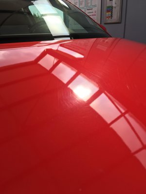

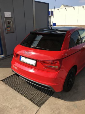

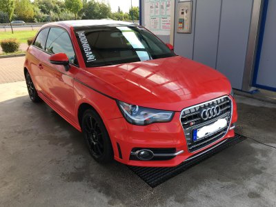

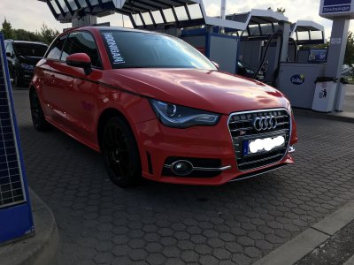

    Habe den heutigen Tag mal genutzt um die Petzold's Magic Clean Reinigungsknete auszutesten und muss ehrlich sagen, geiles Zeug!
    Bevor die Diskussionen losgehen: Ich habe den Wagen so als "S1-Fake" vom Vorbesitzer gekauft. Den einen oder anderen stört es, mich eher nicht so. Geschmäcker sind ja verschieden.
    Allerdings waren leider auch reichlich Hologramme im Lack so das sich der Lack nie 100% glatt angefühlt hat.
    Mit der Knete und dem Petzolds Premium Wachs konnte ich wieder herrlichen Glanz und Farbtiefe ins Rot bringen. Einfach toll =)
    Das Kneten geht auch relativ leicht wie ich finde, habe es mir umständlicher vorgestellt.
    Zu den Bildern: Man sieht den Lack vorher gewaschen und mit Isopropanol gereinigt. Dann nach dem Kneten noch mit dem Gleitmittel drauf. Danach gewachst aber noch nicht auspoliert und zum Schluß fertig auspoliert.
