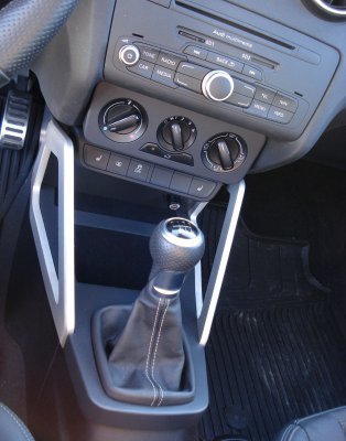

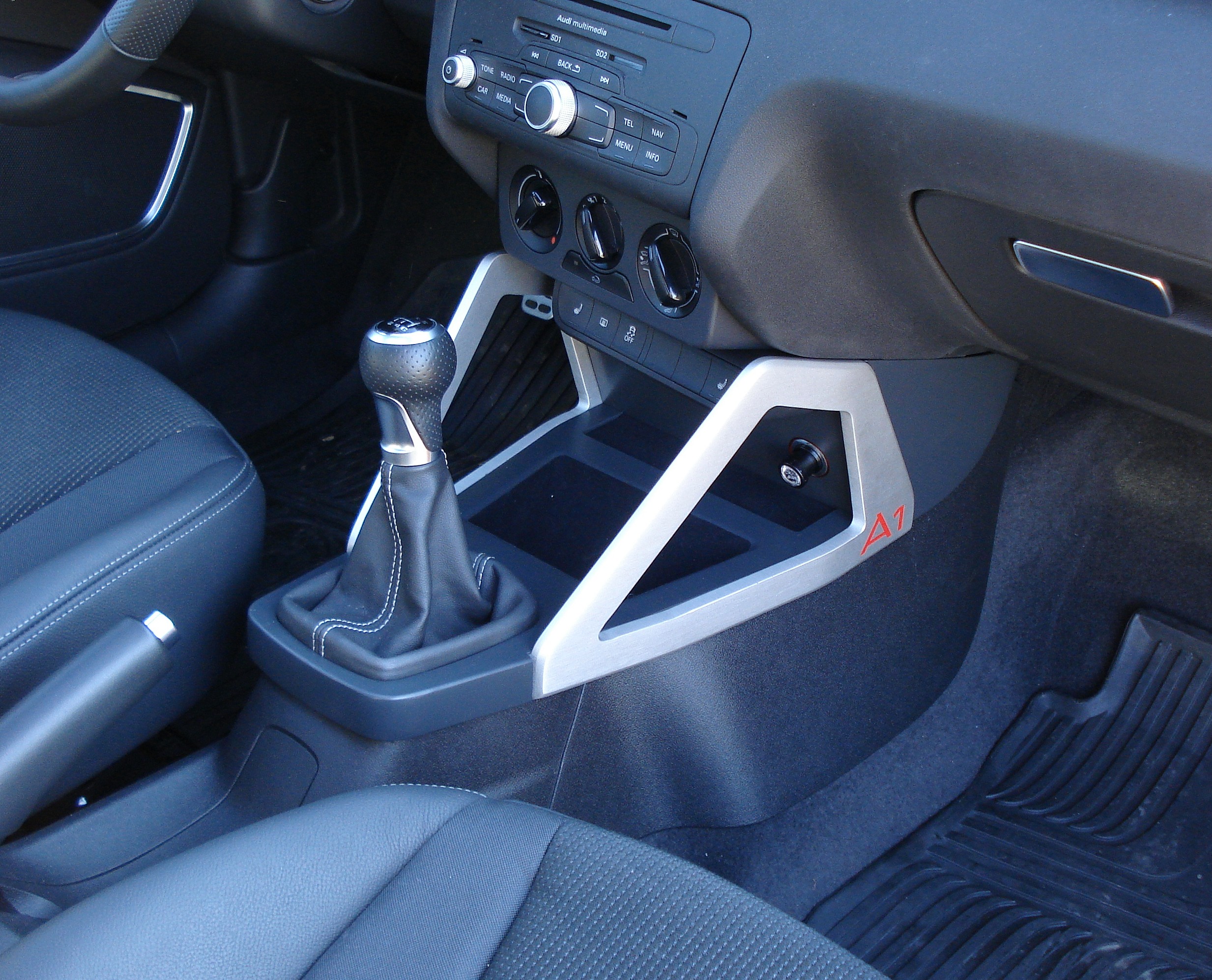

  3. H2O
    H2O & RED PIRANHA II
    DANKE für die ehrliche, aber faire Meinung! :)
    Wenn jemand Details wissen will.
    Ich stehe Rede und Antwort!
    Welche Herausforderung hinter dem ganzen steckt,
    kann sich eh kaum einer vorstellen und ist auch nicht
    sichtbar.
    Das ganze war eine dreidimensionale Katastrophe...
    ...zumindest planungstechnisch!
    Kein Teil, dass nicht in zwei Richtungen geknickt oder gebogen ist.

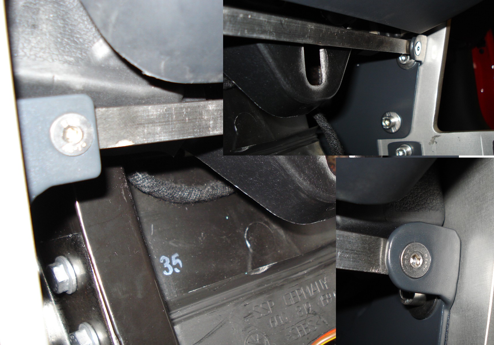

    Hier mal eine Übersicht vom ganzen Bausatz
    Glacier1706 likes this.

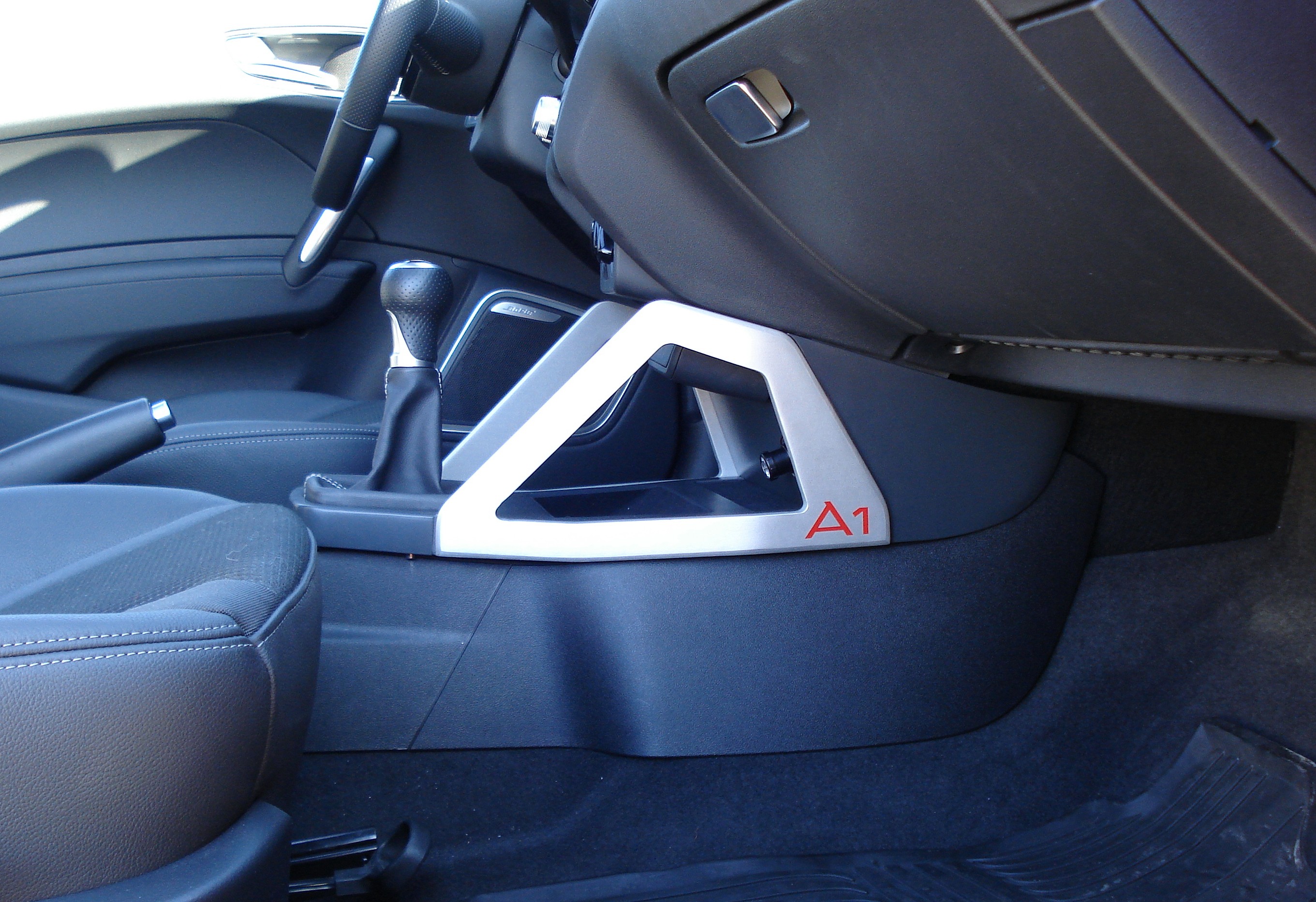

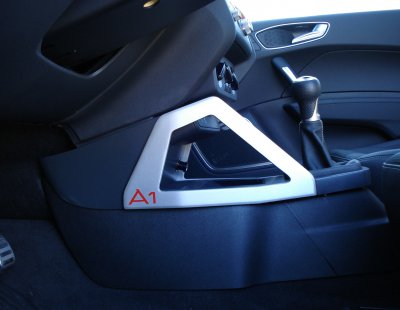

  4. H2O
    Und noch ein paar paar Fotos bei Tageslicht...

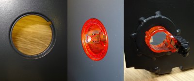

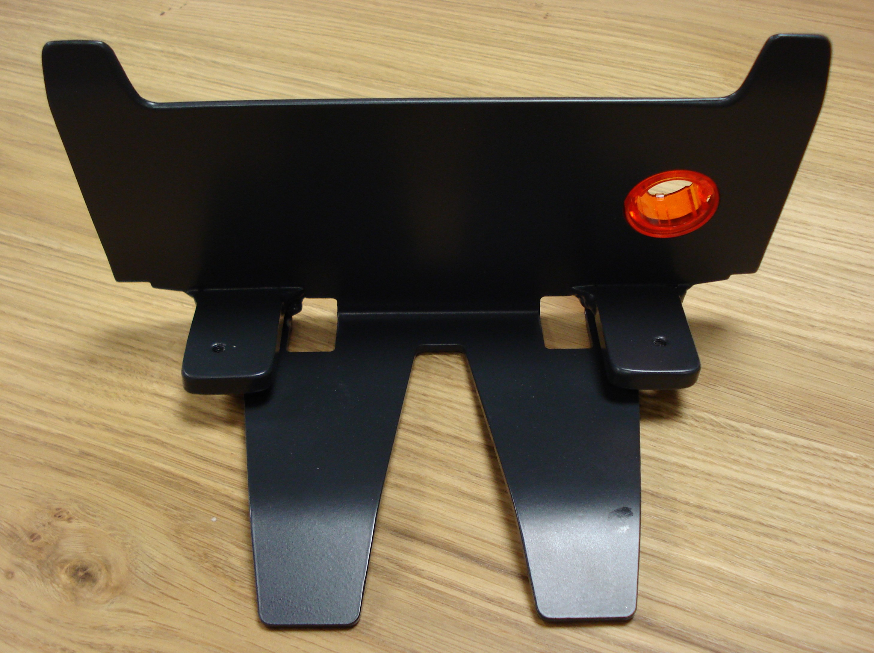

  5. H2O
    Bei der Steckdose musste ich, damit der leuchtende Ring
    außen bündig ist (wie beim Original) eine weitere Ebene als
    Anschlag anschweißen. Darin ist auch die Führungsnut, bzw.
    Verdrehsicherung.

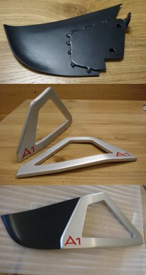

  6. H2O
    Da mir die Bögen oben zu weit auseinander gestanden sind,
    habe ich (war nicht geplant) Laschen angeschweißt, damit
    ich das dann zusammenziehen kann.
    War nicht viel Platz, aber ich habs "reingefieselt". :p
  7. H2O
    Die "Endspitzen" musste ich mit dem Hammer über einer Welle
    nachbearbeiten. Also oben sind sie nach außen gebogen, hinten
    heruntergezogen sind sie nach innen gebogen.
    Außen wurde es dann überschliffen, innen sieht man die Hammer-
    schlägen noch leicht.
    Dann wurde das mit den eloxierten Bögen verschraubt.
  8. H2O

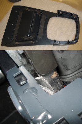

    Damit nicht irgendwann ein Klappern oder sowas
    auftreten kann, hab ich überall, wo es eventuell
    zu einem Kontakt kommen könnte ein Schaum-
    gummiband eingeklebt.
    Eigentlich ist ein Kontakt konstruktiv unmöglich,
    aber wer weiß... :rolleyes2:
  9. H2O
    Die Rückwand hat am meisten Ärger gemacht.
    Da war seeeeeehr viel Nacharbeit nötig.
    Das Problem ist ja, dass das Teil eingefädelt werden muss,
    wenn die Bögen bereits angeschraubt sind. Und es sollen
    keine Schrauben sichtbar sein! Das mach grad mal! :rolleyes2:
    Inzwischen hab ich (geistig) eine wesentlich einfachere Ausführung
    entwickelt! :biggrin: Allerdings, und das ist sicher (!), wird dies ein
    Einzelstück bleiben! Meine Verbesserungen werden also nicht
    in die Realität umgesetzt!
