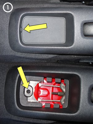

    Bild 1
    Ich fange am hinteren Ende der Mittelkonsole an:
    Gummieinlage an der Lasche herausziehen (gelber Pfeil)
    Eine Schraube darunter herausdrehen (gelber Pfeil)

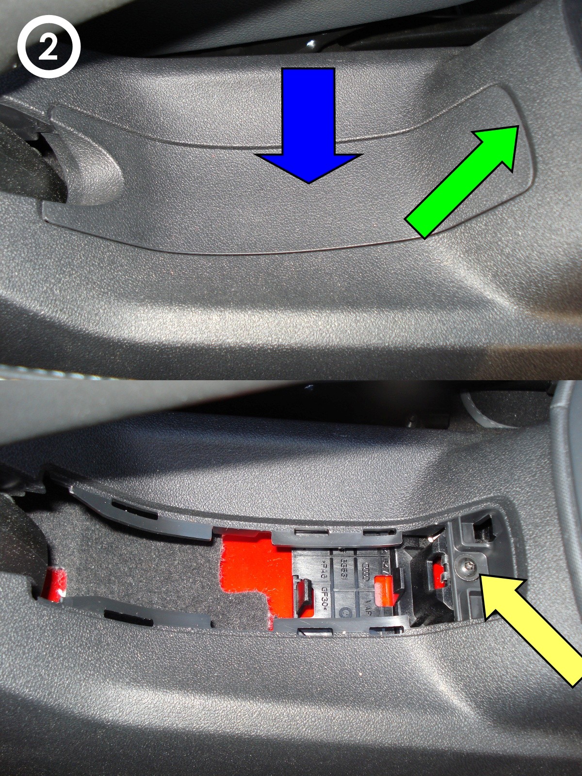

    Bild 2
    Handbremshebel hochziehen
    Mittig auf die Abdeckung darunter drücken (blauer Pfeil)
    Dabei tut sich vorne ein Schlitz auf (grüner Pfeil)
    In den Schlitz mit Keil oder Schraubenzieher einfahren und die Abdeckung aushebeln

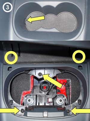

    Bild 3
    Die Gummieinlage mit den Münzschlitzen herausziehen, die ist
    nur draufgesteckt, kein Werkzeug notwendig.
    Darunter zwei Schrauben herausdrehen (gelbe Kreise)
    Gummieinlage des Becherhalters an der Lasche herausziehen (gelber Pfeil)
    In den Becherhalter eingreifen und kräftig dran ziehen bis er ausrastet
    Drei Schrauben darunter herausdrehen (gelbe Pfeile)

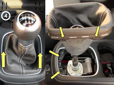

    Bild 4
    Jetzt wird es fisselig:
    Zwischen dem silbernen Rahmen und dem Lederschaltsack einen Keil reindrücken (gelbe Pfeile)
    Das Leder gleichzeitig zum Schalthebel hin ziehen bis die Rastnasen
    rausflutschen.
    Wenn man weiß, wo diese sich befinden, geht es leichter (gelbe Pfeile)
    Tipp: Macht das ganze nur auf einer Seite! Wenn eine Seite ausgeklipst ist, geht die andere Seite kinderleicht!
    Zwei Schrauben darunter herausdrehen (gelbe Pfeile)

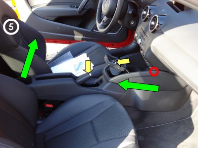

    Jetzt geht’s los:
    Handbremshebel besser nach unten machen - nicht wie auf dem Foto bei mir -
    und mit einem Tuch abdecken. Sonst verkratzt das Leder leicht!
    Schalthebel nach hinten stellen z.B. in den 4. Gang
    Ganze Mittelkonsole hinten hochheben und gleichzeitig nach hinten herausziehen (grüne Pfeile),
    VORSICHT! Noch nicht ganz raus, nur ein kleines Stück!
    Zuerst noch das Kabel für die 12V – Dose abstecken (roter Kreis), das hat unten eine Rastnase.

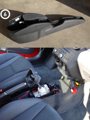

    Bild 6
    Das ist das Ergebnis, wenn Ihr alles richtig gemacht habt!
