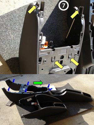

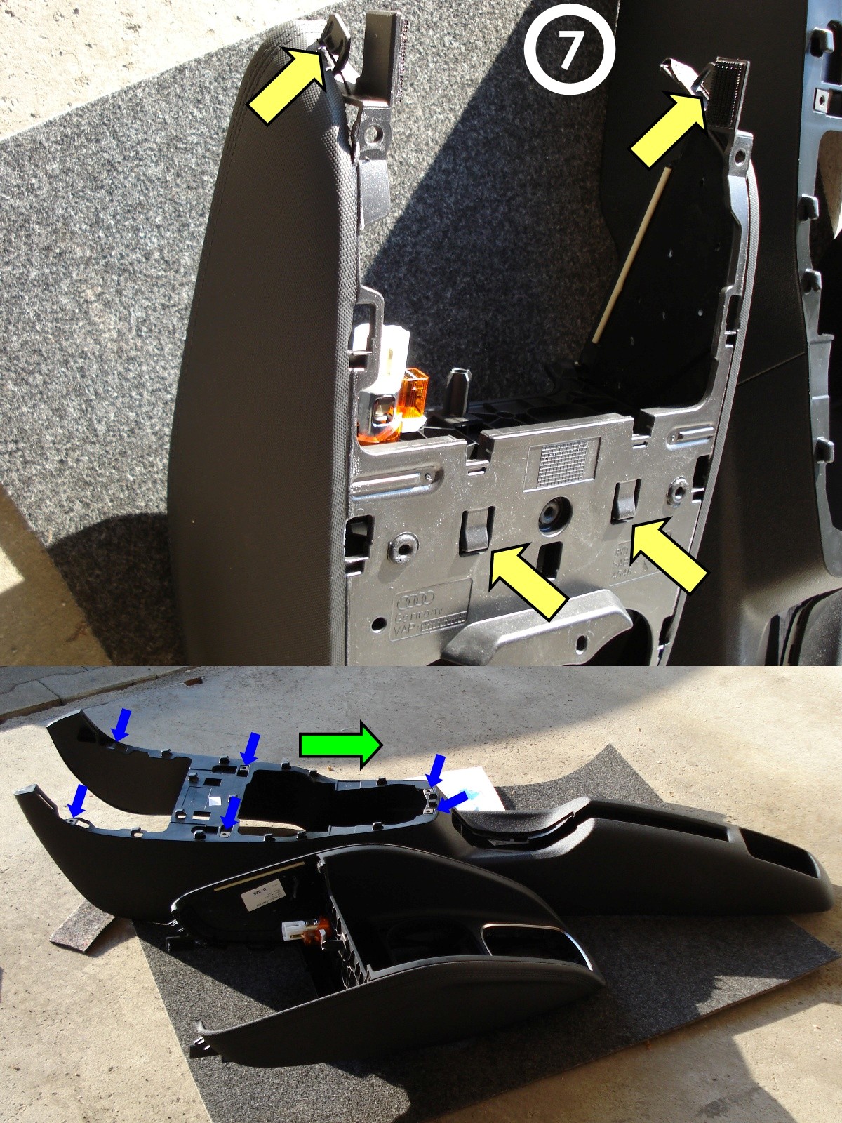

    Bild 7
    Um die "Obstschale" von der Mittelkonsole zu trennen,
    6 Schrauben herausdrehen (blaue Pfeile), dann die 4
    Rastnasen ausklipsen (gelbe Pfeile) und die Schale
    nach hinten herausziehen! (grüner Pfeil)
    McMertens gefällt das.

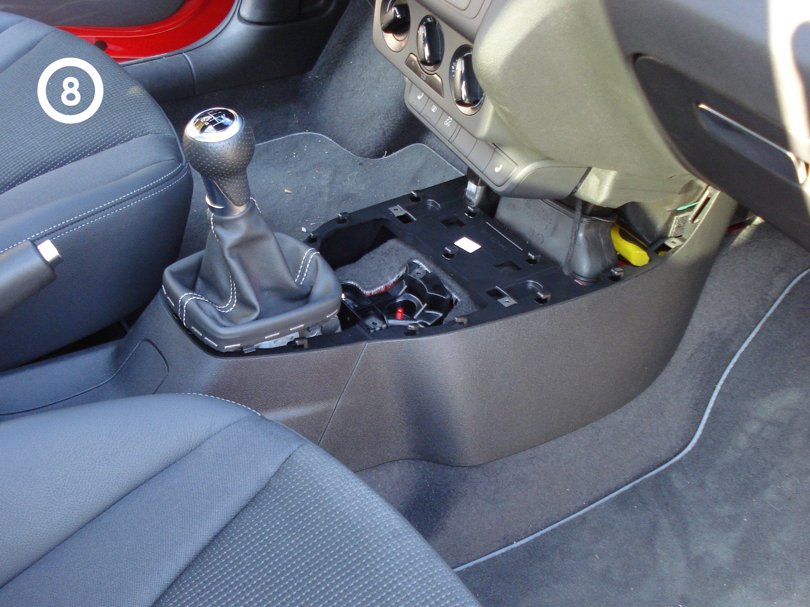

    Bild 8
    Die Mittelkonsole ohne "Obstschale" wieder reinschrauben,
    Das hebt jetzt nur noch an 2 (!) Schrauben. Die anderen
    kann man ohne die "Obstschale" nicht mehr reinmachen.
    FERTIG! :D
    alexkem und McMertens gefällt das.
