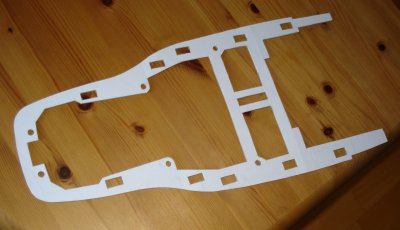

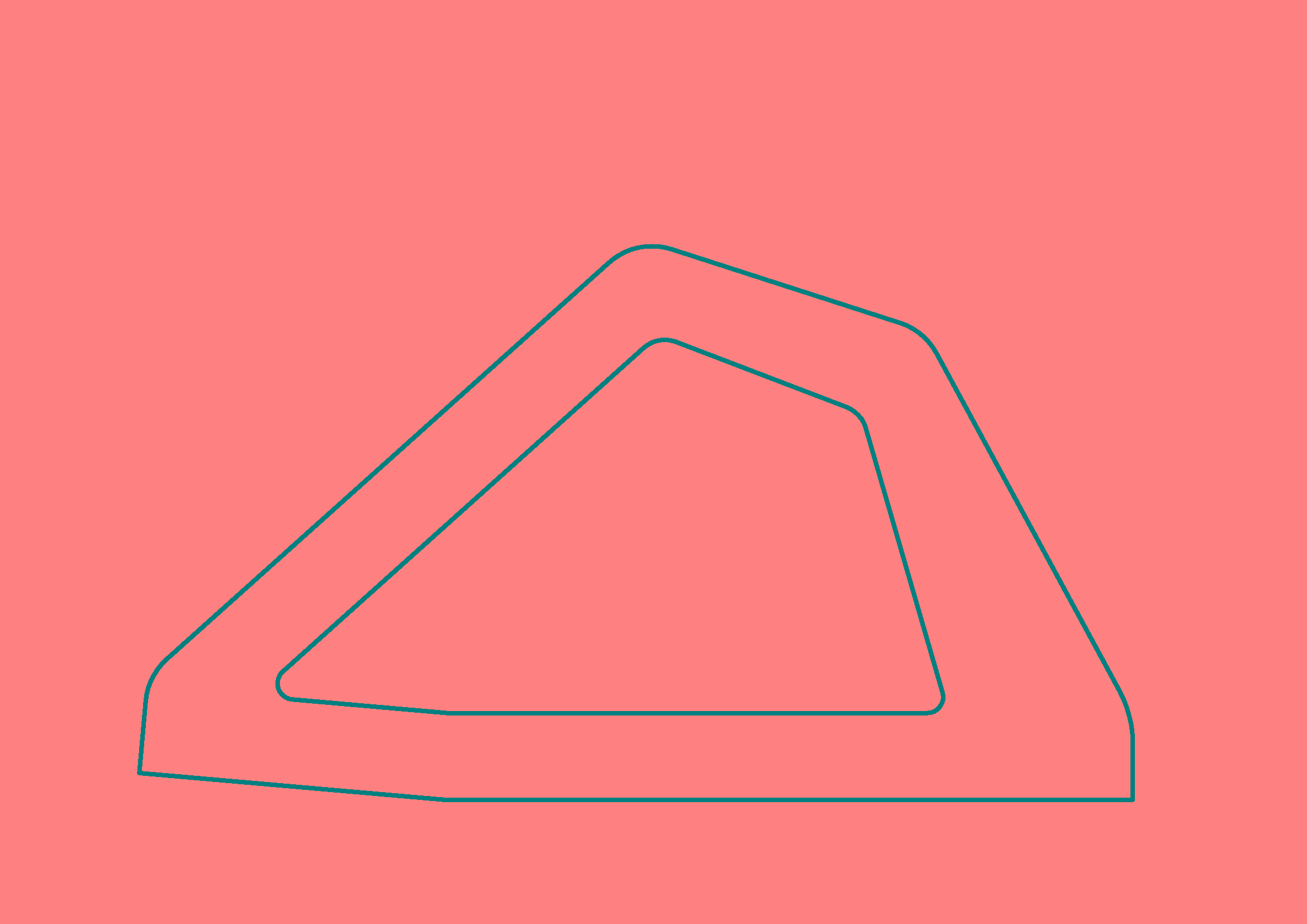

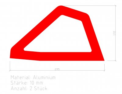

    Die Grundplatte habe ich inzwischen konstruiert.
    Die Bögen in etwa auch.
    Aber das ist deutlich aufwändiger, als ich gedacht habe...
    und deutlich teurer! :D
    Aber ich zieh es durch!!!!!!
    Die Grundplatte z.B. (also auch das untere Mittelkonsolenteil) ist alles
    andere als symmetrisch, auch wenn es so aussieht, was die Arbeit ja
    nicht eben erleichtert.
    Hab das erst ausgemessen, gezeichnet, ausgedruckt, auf Karton geklebt,
    ausgeschnitten und anprobiert....die Fehler angepasst, und weil es so schön war, dann wieder von vorne!
    :mad: :mad: :mad:

    Wielst du die "Dreiecke" nicht aus VA machen?
  4. H2O
    H2O & RED PIRANHA II
    Das ganze bekommt eh schon ein paar Kilos mehr als mir lieb ist!
    Aber dann muss ich es ja nicht noch zusätzlich schwerer machen,
    indem ich ein Schwermetall verwende, z.B Edelstahl rostfrei.
    Sollte das aber irgend jemand von Euch auch machen wollen - Kein Problem!

    Meine bisherige Planung:
    1. Die Dreiecke in MISANOROT lackiert
    2. Der Rest schwarz seidenmatt pulverbeschichtet
    Die Form hab ich noch mal leicht modifiziert, weil
    es so noch besser aussieht! :)
