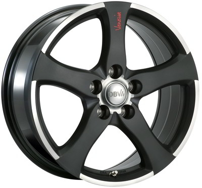

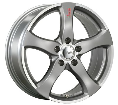

    was ist denn mit der DBV Venezia...?
    Wäre doch auch eine nette Alternative...

    Was soll ich jetzt damit? Die sehen ja nicht mal in besoffenem Zustand aus wie die Rotor-Felgen! :blink:

    Aber gut stehen würden Sie dem A1 trotzdem :p

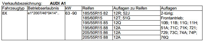

    Hab mir dazu mal das TÜV/ABE-Gutachten zu den "Dotz Freeride peak" angeschaut:
    http://www.aez-wheels.com/certificates/00042044/42044545.pdf
    Da steht u.a. die Auflage: 2-türig
    Heißt das, daß die grundsätzlich nicht für den A1 Sportback geeignet sind oder gilt diese Auflage für den Reifen in der gleichen Zeile (also 185/55 R15 82) ?

    Die in der rechten Spalte genannten Auflagen gelten für alle Reifengrößen. Die Felgen wurden nur beim 2-Türer geprüft, das Gutachten gilt deshalb nur für den 2-Türer (und für den genannten KW-Bereich). Sobald die Felgen beim Sportback geprüft wurden, wird das Gutachten aktualisiert (neue Ausfertigung). Ob und wann das geschieht, kann dir vielleicht der Felgenhersteller oder Händler sagen. Rein technisch sollten die Felgen jedenfalls auch für den SB geeignet sein, das wurde eben nur noch nicht begutachtet, oder das Gutachten ist veraltet.
