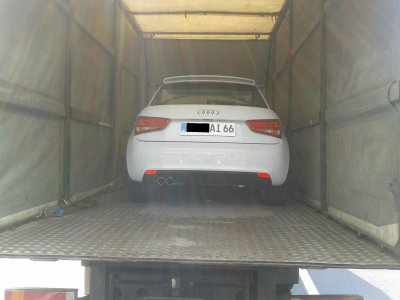

    So, der Kleine :love: war beim Händler wegen der Gummidichtungen an den Scheinwerfern und ja es war "nicht" normal.
    Der Werkstattleiter meinte, dass es sich um einen Montagefehler ab Werk handelt.
    Dort wo das Gummi umgestülpt war, ist am Kotflügel innen eine Nase, die hervorsteht,
    in der das Gummi des Scheinwerfers einrastet, das war hier nicht der Fall.
    Nun sieht alles wieder TOP aus :thumbsup:.
    Des Weiteren hatten wir ein Schnarren im rechten Lautsprecher bei basslastigen Liedern, hier hatte sich was an der Türverkleidung von innen gelöst, auch dieses Problem wurde behoben :thumbsup:.
    Das nächste Problem war, dass sich am Seitenschweller oben der Kleber ein wenig gelöst hatte, auch dieses wurde zu unserer vollsten Zufriedenheit beseitigt :thumbsup:.
    Leider gab es dann doch noch ein Problem :lol::biggrin:

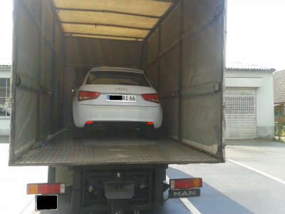

    Der Kleine wollte nun nicht mehr vom LKW runter :scared:!!!
    Der Schweller wurde noch einmal fachgerecht in einem Lackierbetrieb befestigt und auch die alten Klebereste wurden dort entfernt.
    Die Hebebühne vom LKW ließ sich nicht mehr herunterfahren :crying:. So kamen wir noch in den Genuss, einen Leihwagen (kostenlos) für ein paar Stunden zu bekommen :thumbsup:.
    Den Leihwagen haben wir dann mal ausführlich mit unserem verglichen und mussten feststellen, dass ein schwarzer Dachhimmel viel nobler aussieht als der graue :flapper:.
    Das S-Line Fahrwerk war uns zu straff (wir haben das Dynamik-Fahrwerk) und die Mittelarmlehne knarzte, wenn sie hochgeklappt war,
    bei unserer knarzt Gott sei Dank nix!
    Also, wir sind sehr zufrieden mit unserer Audi-Werkstatt (muss ja auch mal erwähnt werden).
    Hier noch ein paar Bilder, auf die Schnelle mit Handy gemacht.

    ach Gott, wie klein er da drinnen wartet, dass er abgeholt wird :)
  7. H2O
    H2O & RED PIRANHA II
    26.04.2010
    2.862
    Ich dachte schon, das ist die Werkstatt, und hab mich
    über die beengten Platzverhältnisse gewundert!
    :lol:

    DUUUU schon wieder :rolleyes2::lol:!!!
    Schöne Grüße aus dem Norden
    Ja stimmt, ist doch mal ein seltener Anblick :D, das erlebt man ja nicht so oft.
