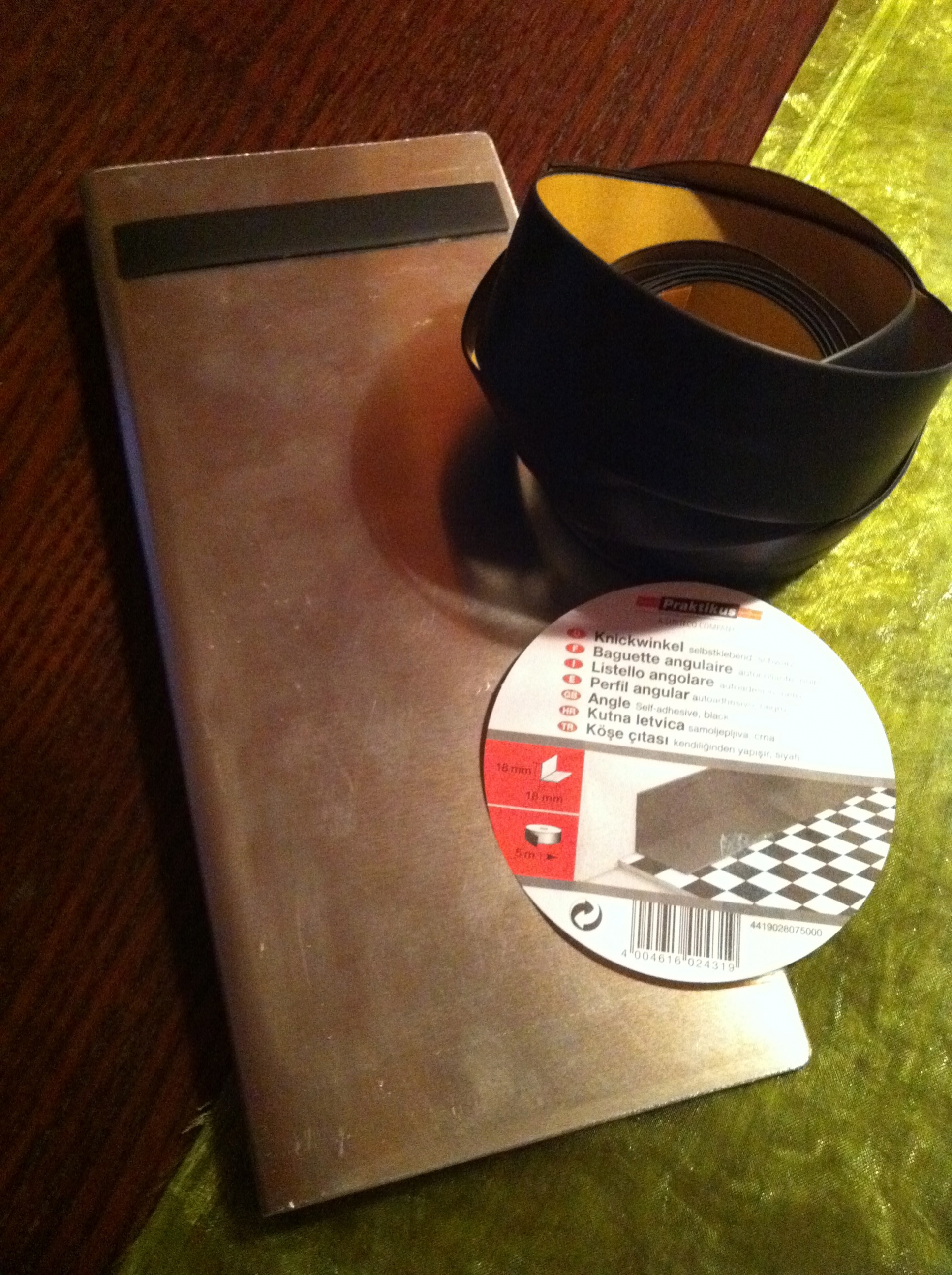

    Hab mal angefangen und war beim Baumarkt. Hab Aluplatte mit 12cmx100cm
    Zuschnitt genommen. Die hab ich dann mit Stichsäge auf 25 cm länge
    gesägt. Gebogen hab ich es am Schraubstock :)
    Das Gummiteil war schwierig zu finden. Unter Badewanne Dichtung hab ich
    nichts gefunden, keiner wusste was das ist. War in drei Baumärkte, bis ich
    dann selber durch den Baumarkt rum gelaufen bin und dann den Knickwinkel
    gefunden habe :) Selbstklebende Band aus Gummi.
    Jetzt werde ich mal den Aluteil fein abschmirgeln, so dass es einen matten
    Effect hat und nicht so schnell verkratzt aussieht. Dann versuch ich noch ein
    A1 Logo zu gravieren :D Zum Schluss dann die Gummiteile drauf.
    Wenn es fertig ist, mach ich nochmal ein Bild ;)

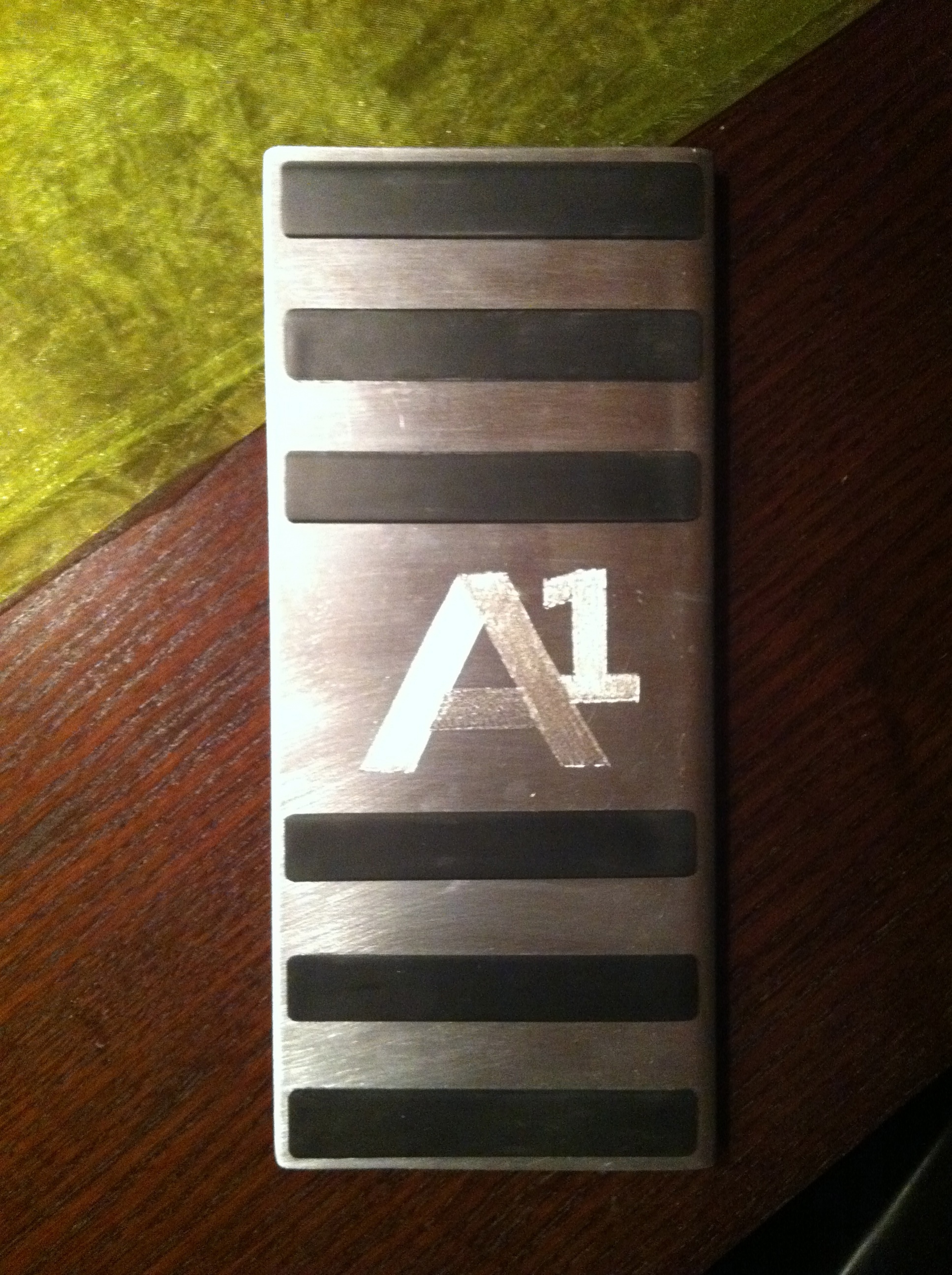

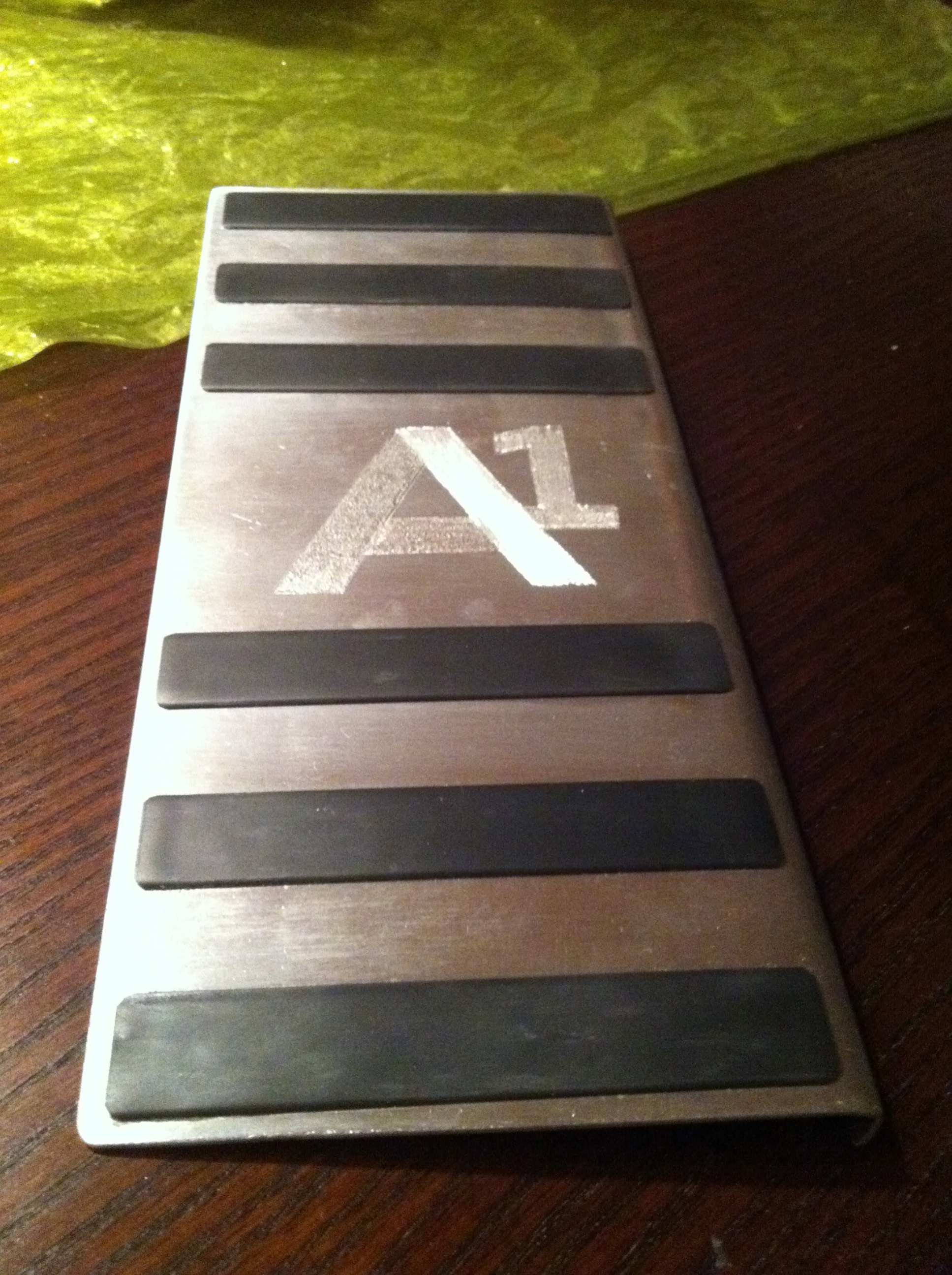

    So, konnte selber nicht auf Ergebnis warten und hab gleich losgelegt :)
    Am Esstisch im Wohnzimmer hab ich dann geschmirgelt, graviert und
    geklebt! Nun was sagt ihr zum Ergebnis?
    Leider kann ich kein Bild vom Auto aus machen, da mein A1 erst im
    November kommt :(
    Bin mal gespannt wie es da dann ausschaut und weiss auch nicht wie
    so die Gummisstreifen halten. Vielleicht muss ich da auch mal mit
    Sekundenkleber nachhelfen. Oder die sind bis November bombenfest :D

    @Jojo mein Respekt schaut sehr gut aus :)
  5. RonnyD
    RonnyD Guest
    Ja, Klasse Handarbeit.........
    .........nur das Alu ist halt nicht so zerkratzresistent gegenüber Stahlblech, dafür aber wieder leichter. ;)
    Die Ecken der Gummis hätte ich noch mit ner halben Lochpfeife gerundet, dann wärs perfekt. ;)

    Danke :) Das mit halber Lochpfeife ist ne gute Idee, muss mal schauen ob mein
    Papa sowas auch hat ;)
