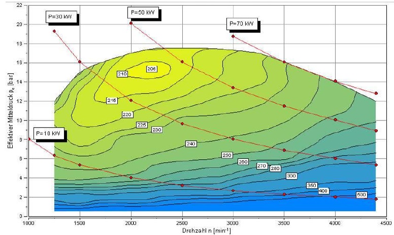

    Damit kommen wir zum sogenannten effektiven Mitteldruck pme der direkt mit der Last zusammen hängt.
    Die höchsten Mitteldrücke im Zylinder erhält man im Bereich der Volllastlinie. Und die sind je nach Drehzahl unterschiedlich.
    In der unten angehängten Grafik erkennt man schön den Verlauf der höchsten Mitteldrück über der Drehzahl (3-Zylinder Diesel-Motor aus nem SMART), die Zahlen stehen für den jeweiligen Verbrauch, der gelbe Bereich kennzeichnet den niedrigsten Verbrauch und damit den Betriebsbereich mit dem höchsten Wirkungsgrad.
    Das ganze kann dann noch mit Gang-Linien gespickt werden, woraus man ablesen kann, mit welchem Gang man bei welcher Geschwindigkeit am wenigsten verbraucht. (aber das geht jetzt zu weit)
    Zurück zum effektiven Mitteldruck:
    Dieser entspricht der Leistung am Schwungrad und ist gleichzeitig ein Maß für das aktuell anliegende Drehmoment. Er entspricht der Differenz aus indiziertem Mitteldruck und dem Reibmitteldruck. Womit wir bei der Wirkung des Kolbens auf die Zylinderwand wären.
    Erst wenn der Motor die höchsten Mitteldrück anfährt entstehen die höchsten Temperaturen im Verbrennungsraum, erst dann erreicht der Kolben und die Zylinderwand die höchsten möglichen Temperaturen. Erst dann nehmen die beiden die die extremsten Formen zueinander an.
    Also erst wenn ich möglichst hohe Mitteldrücke fahre stehen die beiden Materialien in der endgültigen Position zueinander. Nicht vergessen: wir bewegen uns hier im µm-Bereich. Je nach Zylinderverzug durch thermische Beanspruchung (0. bis 4. Ordnung) bewegen wir uns im zulässigen Bereich bis 24 µm. Erst dann entsteht ein notwendiger Abrieb und eine Oberflächenveränderung die die Laufbahnen "endfest" machen.

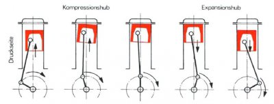

    In Grafik Nummer 2 erkennt man einen weiteren Einflussfaktor auf den Abrieb an der Zylinderwand, das sogenannte Kolbenkippen. Es ist immer vorhanden und kann nie gänzlich beseitigt werden. Mann kann es nur konstruktiv und tribologisch minimieren.
    Bei jedem Arbeitsspiel wechselt der Kolben mehrmals die Anlageseite von Druck zu Gegendruckseite. Wieviel Kraft die Kolbenringe auf die Zylinderwand ausüben hängt nun wieder vom effektiven Mitteldruck und damit vom Lastfall ab.
    Schlussendlich kann man sagen, dass der Motor endgültigen Formgebung der Zylinderlaufbahn und der Kolbenringe alle Lastbereiche angefahren haben muss, und das ist je nach Motor (Diesel oder Benziner) eben mit unterschiedlich hohen Drehzahlen verbunden.
