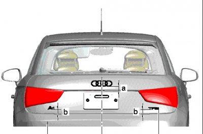

    Nicht die Maße des Emblems, sondern wo das Emblem angebracht ist.
  2. DerAudiSuperFan
    28.12.2010
    2.629
    830
    Audi Ringe Heckklappe
    Mass a = 46 mm von Heckklappenunterseite gemessen Richtung Scheibe
    Mitte der Ringe mittig mit Wischer rsp. Fahrzeugheck
    Würde dir aber empfehlen, neue zu kaufen, da da der Kleber bereits drauf ist, und es somit sauberer wird und du dich somit nur noch auf die Masse konzentrieren musst und nicht immer zu auf deinen Kleber achten musst ;)

    Vielen Dank, ich habe das alte Emblem noch und werde es so wieder anbringen.
