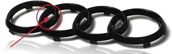

    Wenn du die Ringe weiter benutzen möchtest, würde ich dir einen Montagekeil empfehlen und sanfte Gewalt.
    Auf dem Bild siehst du die Position der Clips und wo du am besten anfängst.

    Das heißt einfach mit dem Keil dazwischen gehn und langsam raushebeln oder wie?
  7. Hias
    Hias Guest
    genau ... Clip für Clip
