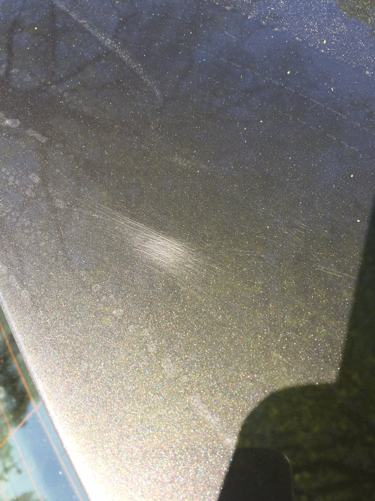

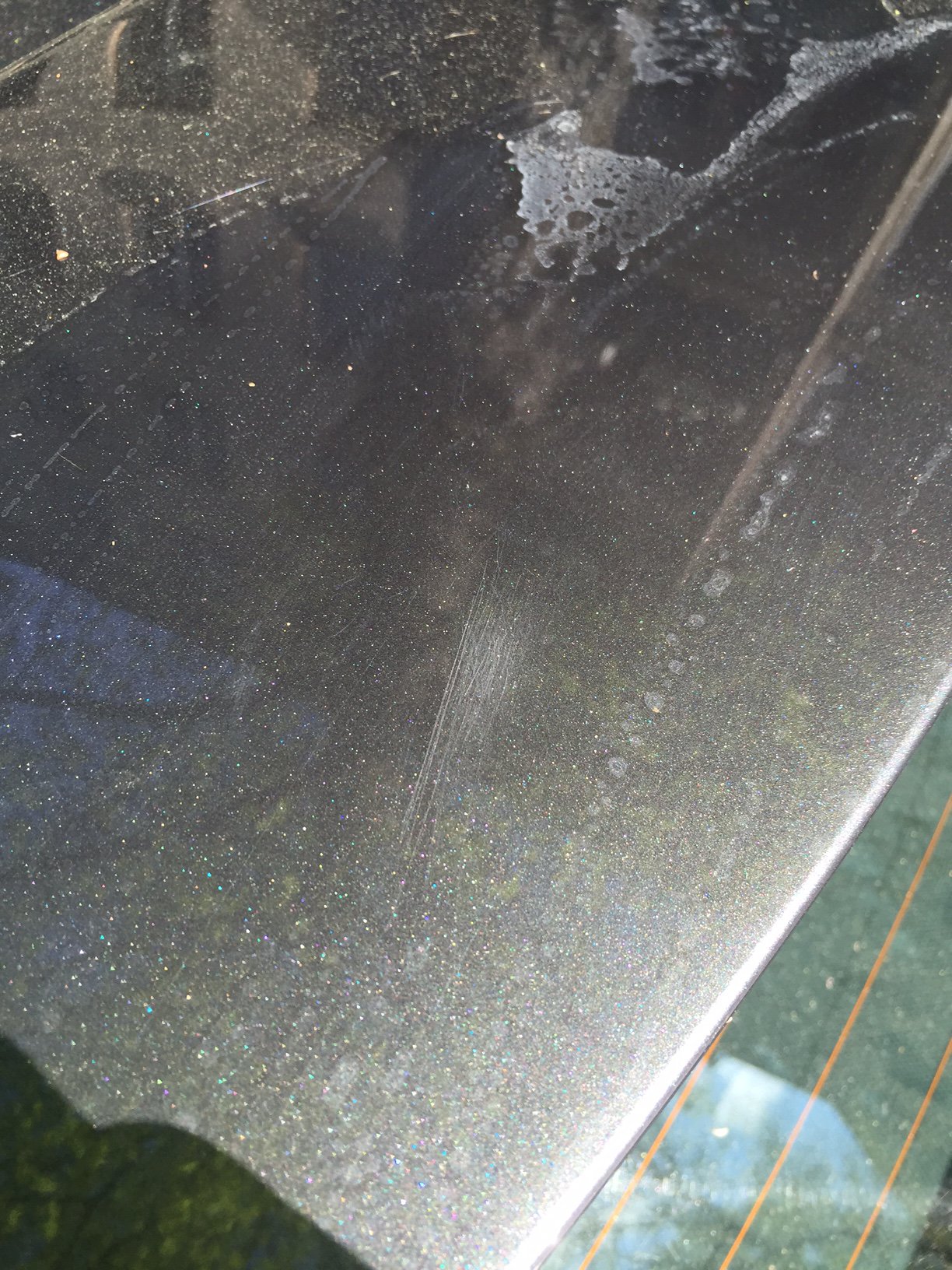

Hallo liebe A1ler! Meine Freundin hatte heute eine überragende Überraschung: Ich habe mal dein Auto sauber gemacht! Wunderbar - habe ich mir natürlich sofort mal angeschaut und siehe da: Auf dem Heckspoiler war wohl Vogeldreck so hartnäckig, dass sie den groben Schwamm benutzt hat und eine Stelle "eingearbeitet" hat. Da ich absolut kein Lackexperte bin, kann ich natürlich kein entsprechendes Urteil treffen, ich hoffe, dass ihr mir da weiterhelfen könnt - schaut mal auf die Bilder (die sehen übrigens schlimmer aus, als es wirklich ist ;-)). Kurz noch ein paar Infos, die die Bilder nicht geben: Die Stelle ist nur bei direkter Sonneneinstrahlung sichtbar, im Schatten sieht man gar nichts davon. Gehe ich mit dem Finger drüber, sind keine Kratzer, Unebenheiten oder raue Stellen zu erfühlen. Die ganze Stelle fühlt sich genauso an, wie der übrige Lack drumherum. Die Stelle selbst ist ungefähr so groß wie ein 20 Cent-Stück und auf dem kleinen A1-Heckspoiler, der wohl aus Plastik besteht, soweit ich das richtig einschätzen kann. Jetzt zum eigentlichen Anliegen: Wie kriege ich das wieder ausgebügelt ohne direkt großartige Lackreparaturen zu machen? Ideal wäre es natürlich, wenn sich jemand im Umkreis von 22303 findet, der eine Poliermaschine und etwas Poliererfahrung mitbringt und ein paar Minuten seiner Zeit für mich opfern würde. Ansonsten bin ich auch dankbar für Tipps zu netten Werkstätten, die da vielleicht kurz mit der Maschine drüberpolieren würden Danke für eure Hilfe!

Bisschen Spucke aufn Finger und über die "Kratzer" wischen, füllen sie sich bzw. laufen zu ist er nur Oberflächlich im Klarlack. Lässt sich dann ganz ohne schleifen als Laie rauspolieren.
Wenn man eine Poliermaschine hat und damit umgehen kann, vielleicht. Ich hatte mal solche oberflächlichen Kratzer im Lack (Daytonagrau) und bin da mit einer Polierpaste und einem Tuch per Hand drübergegangen. Das war so ein Set speziell zur Kratzerentfernung. War aber großer Mist und hat nichts gebracht. Die anfänglich verschwundenen Kratzer wurden nach der nächsten Wäsche immer wieder sichtbar. Erst die professionelle Politur durch den Lackierer ließ die Kratzer dauerhaft verschwinden.
Kann ich mir gut vorstellen, das du mit deiner Handpolitur nicht erfolgreich warst. Solche bekannten Sets, kannst du getrost in die Tonne kloppen! Mir fällt da sofort, das Set Rot-Weiß ein .. Nun warten wir mal Max seine Antwort ab.
