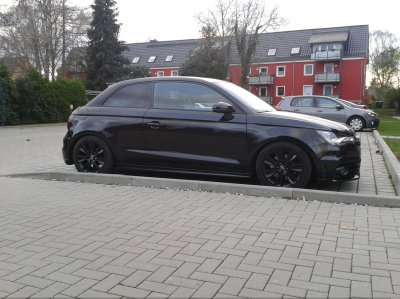

    Kontermutter ist Unterkante Gewinde, alles andere halt ich im Sinne der Festigkeit zum aussehen nicht gerechtfertigt, find ich.
    Kann heute evtl mal noch ein Foto zur Bodenfreiheit machen.
    Stehe auf dem Bild in einer leicht abfallenden Straße. Deswegen geht er hinten etwas hoch - steht eigentlich sonst recht ausgeglichen da (Schweller parallel zum Boden)
