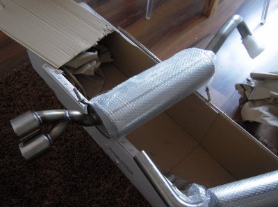

    so jetzt nochmal , sieht relativ unspektakulär aus.
    ist halt nur nen endschalldämpfer und nen mittelschalldämpfer :eek:

    Kannst du mit ner Schieblehre (oder was grad da ist) mal den (außen-)Rohrdurchmesser ausmessen?
    Gibts keinen Flansch zum Katrohr? Wird das Rohr vom MTM grad am Katrohr übergestülpt und es kommt ne Schelle drum?
    Und wenns net zu viel verlangt ist und du weisst was gemeint ist, kannst du mal versuchen rauszubekommen ob es Absorbtions- oder Reflektions- Dämpfer sind?

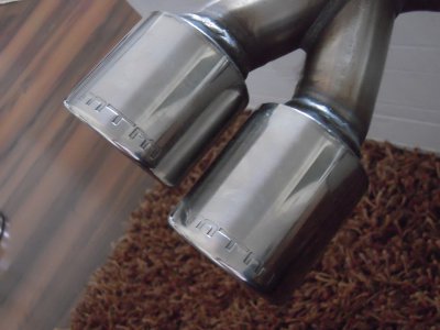

    Also, zur ersten Frage :
    die Endrohre (die mit dem mtm Logo ) sind minimal Oval,
    der kleinere links-seitig ist in der Höhe : 83mm
    und in der Breite : 80mm
    der etwas längere rechts-seitige ist in der Höhe auch : 83mm
    und in der Breite auch : 80mm

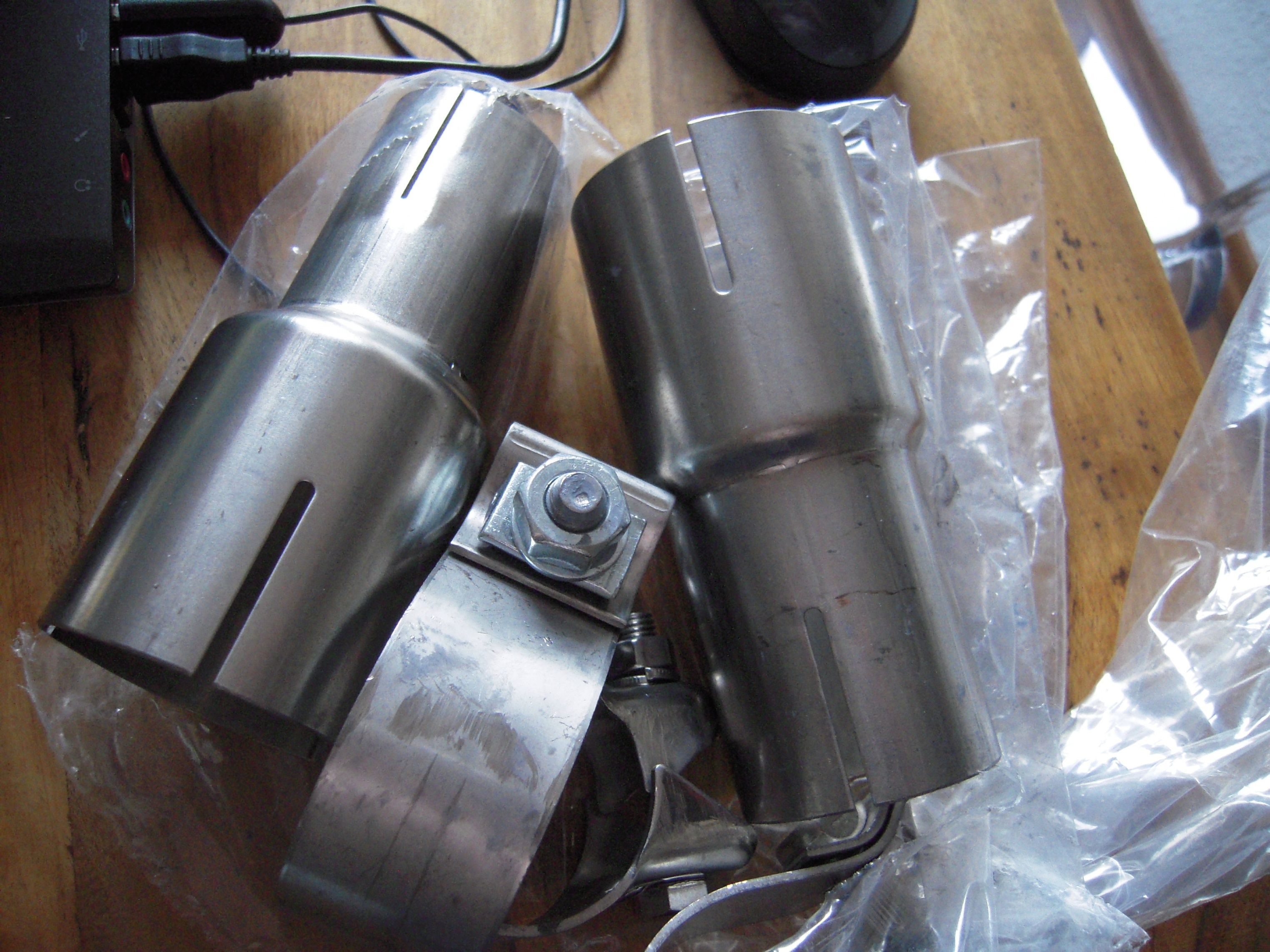

    zu den Flanschen oder wie das heisst :eek: ich hab da noch ne Zubehörtüte
    gefunden, Pic ist anbei :)

    Danke für die Mühe und Glückwunsch zu deiner geilen Auspuffanlage!
    Der Endrohrdurchmesser hat mich eigentlich nicht so interessiert, ich wollte wissen, ob MTM nen größeren (gesammt-) Rohrdurchmesser wie die orig. Anlage hat (und dadurch mehr durchsatz)

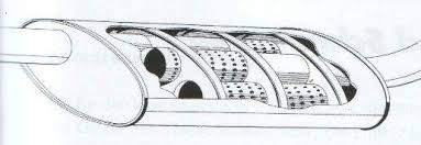

    Absorptionsprinzip: [​IMG] oder [​IMG]
    Reflexionsprinzip:
    [​IMG] Hier sind mehrere Kammern wo die Abgaße dranprallen und dann zur nächsten Kammer weiter gehn und dadurch wird der Schall gedämpft.
    Bei Absorptionsschalld. gehn die Abgaße direkt durch.
    Wenn du z.B. beim VSD mit der Taschenlampe reinleuchtest und du siehst Licht an der anderen Seite, dann ists ein Absorptionsdämpfer.
    Mit nem Draht oder was ähnlichem kannst du das auch feststellen (ob er an ne Wand stößt oder durch geht)

    Ich wollte noch erwähnen, dass Absorptiosschalldämpfer weniger restriktiv sind und dadurch eher eine Leistungssteigerung zu erwarten ist als bei Reflexionsschalldämpfern. Und natürlich auch mehr Sound.
    Deshalb interessiert mich, nach welchen Prinzip beim MTM VSD und ESD der Schall gedämpft wird :D
