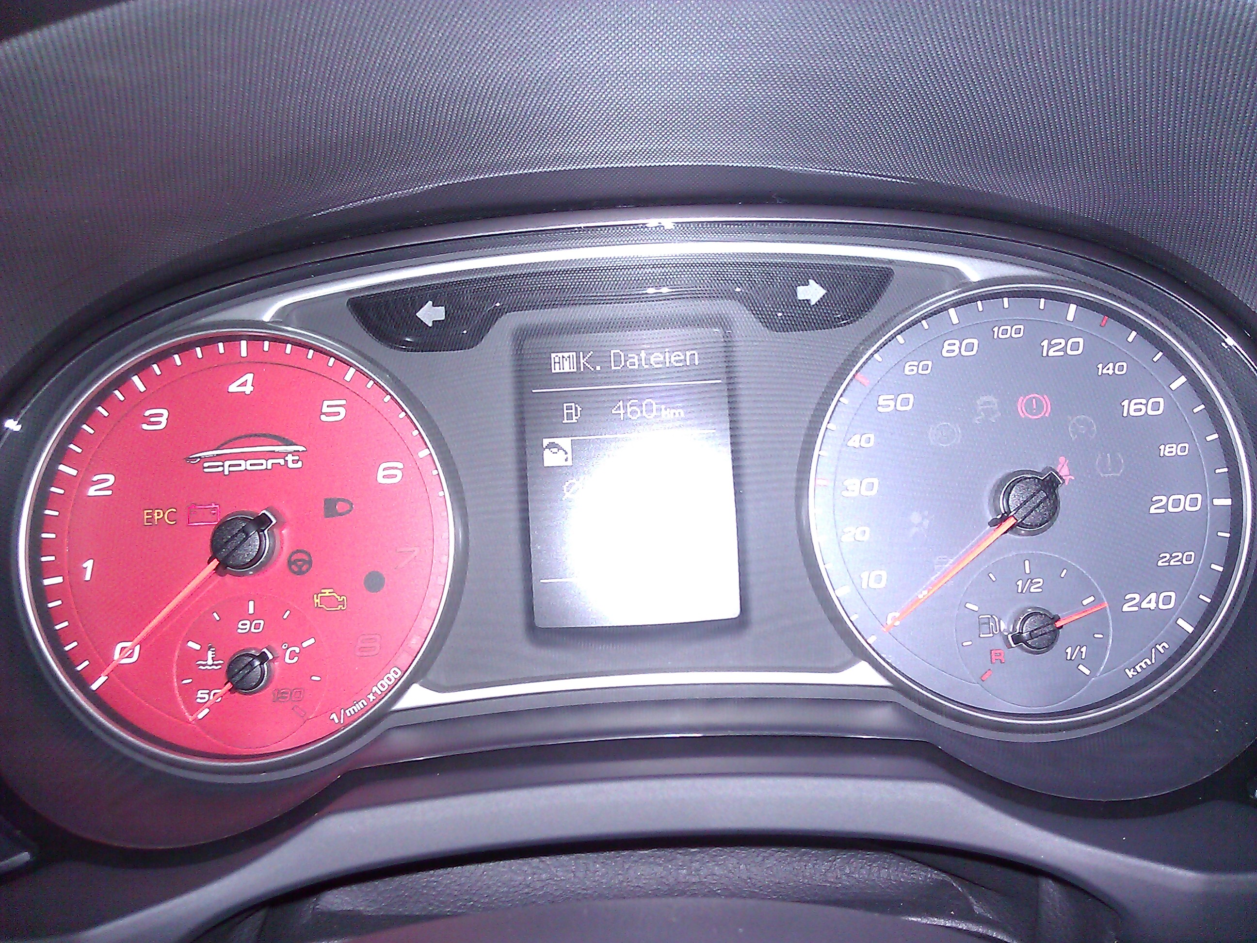

    Sodale, es gab noch zwei Probleme, die aber jetzt behoben wurden:
    1. Bremsflüssigkeitsmeldung
    Problem war, dass beim Quattro ein anderer Bremsflüssigkeitsbehälter verbaut wird.
    Bei diesem funktioniert der Schalter, der vom Schwimmer ausgelöst wird logisch genau anders rum, als beim normalen A1.
    2. Tankstand war nicht korrekt
    Beim A1 Quattro (sowie bei allen anderen Quattros) ist der Tank zwei geteilt, da die Kardanwelle in der Mitte nach hinten führt, und somit eine "Delle" im Tank ist.
    Dafür gibt es dann eine Kraftstoffpumpe im linken Tank (inkl. Tankgeber), der das Benzin in den rechten Tank pumpt und eine Kraftstoffpumpe im rechten Tank (wieder mit Tankgeber), die bei jedem existiert.
    Somit hat der Tacho nur halb voll gezeigt, obwohl der Tank ganz voll war, weil das Signal vom Tankgeber 2 gefehlt hat.
    Die beiden Probleme wurden durch Änderung diverser Einstellungen direkt auf dem EEPROM gelöst.
    Selbst habe ich mich da allerdings nicht rangetraut... :biggrin:
    Auf jeden Fall kommt jetzt keine Meldung über die Bremsflüssigkeit mehr und auch die Tankanzeige stimmt. :smile:
    Gruß,
    Johannes

    Also ich versuche mal eben zusammen zu fassen:
    Das normale Tacho in Farbe wie hier: A1-2 : Eure Einstellung zum Tuning am A1 : Audi A1 : #204271231 gibt es noch nicht, erst mit dem Facelift, korrekt?
    Das 280km/h Tacho lässt sich bestellen, kostet aber 816€. (zu viel für ein bisschen Farbe)
    Ich hätte auch total gerne das farbige Display! Nur eben im normalen Tacho wie ich es jetzt auch drin habe!
    Belehrt mich eines besseren wenn es doch gehen sollte :)

    Der "normale" Tacho war einer vom Q3 umgebaut auf das Design vom A1.
    Serienmäßig wird es den wohl erst ab dem Facelift für den A1 geben.
    Der Quattro Tacho ist zwar im ETKA gelistet und bestellbar, aber ich bin mir zu 99% sicher, dass man den nicht bekommt, wenn man ihn bestellt.
    Ich denke für das Farbdisplay im normalen Tacho wirst Du wohl noch etwas warten müssen... ;)
