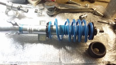

    Hatte beim Einbauen meines B14 ein Foto vom vorderen Federbein gemacht.
    Links unten liegt das Vollgummidomlager. Zum Taschen des Stützlagers (unter der selbstsichernden Mutter oben am Federteller), brauchst du mit dem Gewindefahrwerk nicht umbedingt einen Federspanner. Das ginge mit etwas zurechtruckeln auch so (nur der Federteller oben muss richtig sitzen und das Fahrwerk ganz runtergeschraubt sein).
    Geht aber mit Federspanner wesentlich einfacher und ist natürlich auch sicherer.:thumbup:
    Hab kein anderes Werkzeug benutzt, als das, was auf dem Foto verstreut ist ;)
