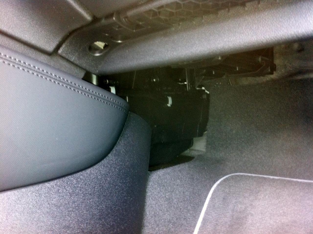

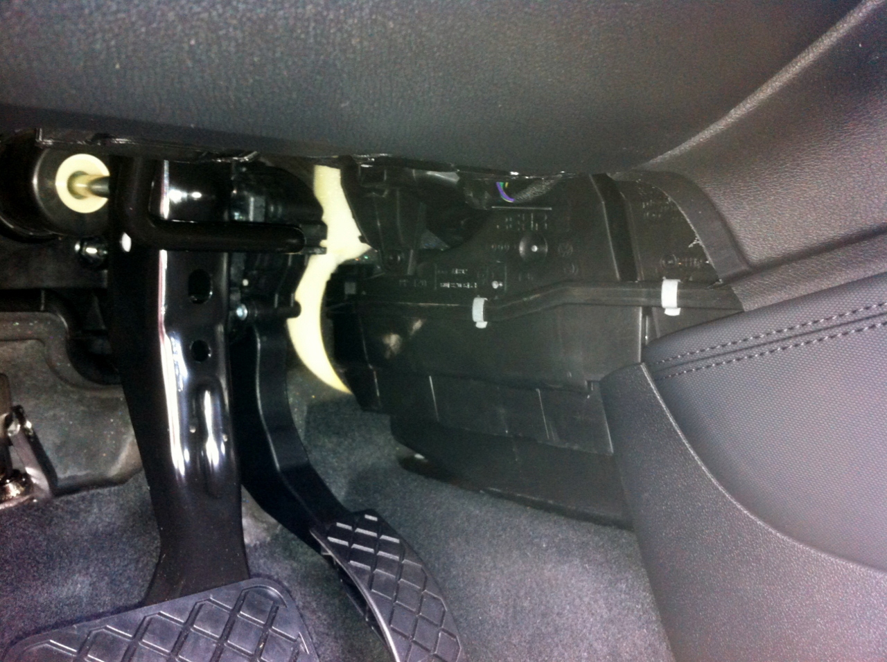

    So sieht es bei mir im Fußraum aus.
    Da werd ich meinem :biggrin: mal eine Email schreiben
    Gruß Markus

    Mein freundlicher hat mir per Email geantwortet dass es die Abdeckungen nur
    für den Diesel geben würde. :bored:
    Also muss ich wohl OHNE weiter fahren :thumbdn:
