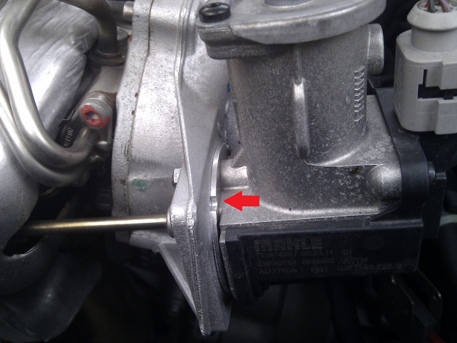

    UPDATE:
    So ist der Stand nachdem bei mir gestern die Steuerkette inkl. Kettenspanner gewechselt wurde und gleichzeitig die Aktion 21E3.
    Anbei mal ein Bild von der 21E3 (linkes Bild):
    Die silberne Scheibe die ich mit einem Pfeil markiert habe wurde eingebaut und danach eine neue Software aufgespielt (um eben jene Änderung zu berücksichtigen ;))
    ich bin zwar seither nur ca 40km gefahren, konnte aber KEINEN Leistungsverlust festellen! :D
    Zieht ab 1500U/min genauso durch wie vorher :w00t:
    (wo ist die erwähnte Anlernzeit des Steuergeräts ??:confused2:)

    Beobachte das mal genauer... Nach 40 KM ist das veränderte Turboverhalten vielleicht noch nicht so spürbar. Vor allem bei Beschleunigung im 2./3. Gang ist es spürbar, auch an einer Steigung, wenn man mal kurz in den Gängen beschleunigt...
    Aber vielleicht wurde ja mittlerweile auch die Software wieder neu angepasst...

    Das heißt, diese Unterlegscheibe verkürzt den Weg des Turbostellers? :blink:

    Ich kenn mich in der Materie zu wenig aus, aber so viel ich mitbekommen habe verschiebt diese Abstandsänderung den Regelbereich.
    Vorher hatte er bei unterer Drehzahl noch Reserven die ihm dann im hohen Bereich fehlten, und durch diese Scheibe wird das ein wenig ausgeglichen...
    Und irgendwo hab i mal was gelesen das diese Regelstange manchaml klapperte/vibrierte, vlt ist auch das der Grund?!
    Ich werd meinem Baby heute mal ein wenig auf den Zahl fühlen, sobald ich mehr oder was neues sagen kann werd ichs posten ;)

    Update:
    also es ist jetzt einige Fahrstunden und km her seit bei mir die 21E3 gemacht wurde und ich muss sagen für mich hat sich die motorleistung nicht zum schlechteren geändert.
