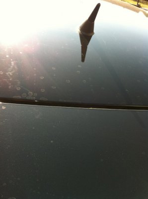

    was genau ist das Problem? Irgendwie kann ich nicht so ganz folgen.... was hat denn eine Folierung außen mit dem Dachhimmel innen zu tun? Oder bin ich jetzt doof^^
  3. Chriiis
    Chriiis Audi A1 Guru
    22.11.2010
    455
    28
    ach wegen der Antenne? Ich Hirni^^
    aber wie hat das denn dann der Folierer von "Landlord" geschafft?

    Ganz einfach, um die Antenne abzubekommen muss man den Dachhimmel von innen entfernen (daher klappts auch mit meiner Haifischflosse schlecht :( ) und die Antenne muss runter damit das Dach foliert werden kann, ansonsten muss ein Schnitt in die Folie.
    Ich denke das dauert schon ne Weile bis man das Dach abhat usw. also 2 Stunden ist realistisch meiner Ansicht nach.

    es muss der Dachhimmel runter, damit die Antenne komplett demontiert werden kann.
    Es müsste runter:
    C-Säulen-Verkleidung
    B-Säulen-Verkleidung
    Geklipster Dachhimmel
    Dann könnte man drunter greifen, ohne den Himmel zu beschädigen.
    Ich kann mir aber irgendwie nicht vorstellen, dass die drei o.g. Dinge zusammen 1 Stunde dauern...
    Wäre schön, wenn Landlord mal schreiben könnte wie es bei ihm war.

    Hi Johannes,
    die Aussage des Autohauses ist richtig.
    Mein Folierer wollte erst auch den Himmel ausbauen und hat die gleiche Info erhalten. Bei den Werkstattpreisen des:) wäre der finanzielle Aufwand dann aber zu hoch gewesen. Sie hat es dann ohne Ausbau des Dachhimmels gemacht und es sieht absolut top aus. Sie (ja, eine Frau) ist aber auch wirklich Profi mit jahrelanger Erfahrung.:D

    Bei Dir ist also auch ein Schnitt vom Ende des Daches bis zur Antenne?
    Ich glaube bei Schwarz geht das noch, aber wenn man eine Musterung (Carbon) drauf hat, sieht das komisch aus...

    Nein, völlig ohne Schnitt. Es wurde nur um den Antennenfuß geschnitten und man sieht nichts. Wirklich Profiarbeit.
