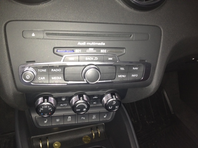

    4. Die SimKarte steckt zwischen den beiden SD-Karten (siehe Foto)
